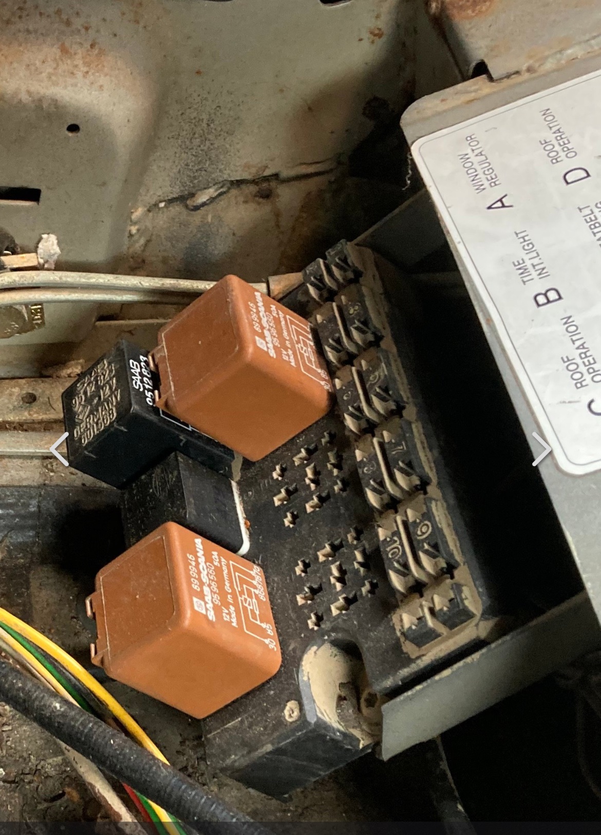

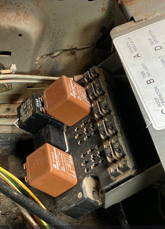

Ohne den Teufel an die wand malen zu wollen aber die Rückstände am Sicherungskasten sind schon seltsam, in Kombination, dass die meisten auch noch fehlen, noch man mehr verwunderlich. Auch, wie die Haltegurte verschraubt sind.
Hat der Wagen ggf. mal Hochwasser gesehen?
Der Wagen stand 2021 im Ahrtal/Rheinhochwasser. Deshalb konnte ich ihn günstig kaufen. Habe ihn dann vom Automatik auf Schalter umgebaut, weil ich noch ein Motor liegen hatte. Das Steuergerät war defekt. Die übrigen elektrischen Teile habe ich geprüft bzw. ausgewechselt. Die Bremsen habe ich machen lassen.
War schon ein Stück Arbeit. Juni habe ich ihn dann übern TÜV bekommen.
Alle Ablagerungen habe ich aber noch nicht wegbekommen.
Tja, dann wirst du damit leben müssen, daß die Elektrik immer wieder Ärger macht. Es sei denn, du tauschst die konsequent komplett aus. Das bekommt man nicht gereinigt und es wird immer weiter mit Dreck, Korossion und Restfeuchtigkeit die nicht raus geht usw. die Situation verschlechtern.
Bei der Schrauberei habe ich schon viel gelernt. Außerdem ist mir klar, dass der Wagen eigentlich unverkäuflich ist. Den fahre ich erst einmal selbst oder gebe ihn in die Familie mit Wartungsgarantie.
Der Wagen stand 2021 im Ahrtal/Rheinhochwasser. Deshalb konnte ich ihn günstig kaufen. Habe ihn dann vom Automatik auf Schalter umgebaut, weil ich noch ein Motor liegen hatte. Das Steuergerät war defekt. ...
Es wäre wünschenswert gewesen, solche Hinweise im Vorfeld zu bekommen :rolleyes:
