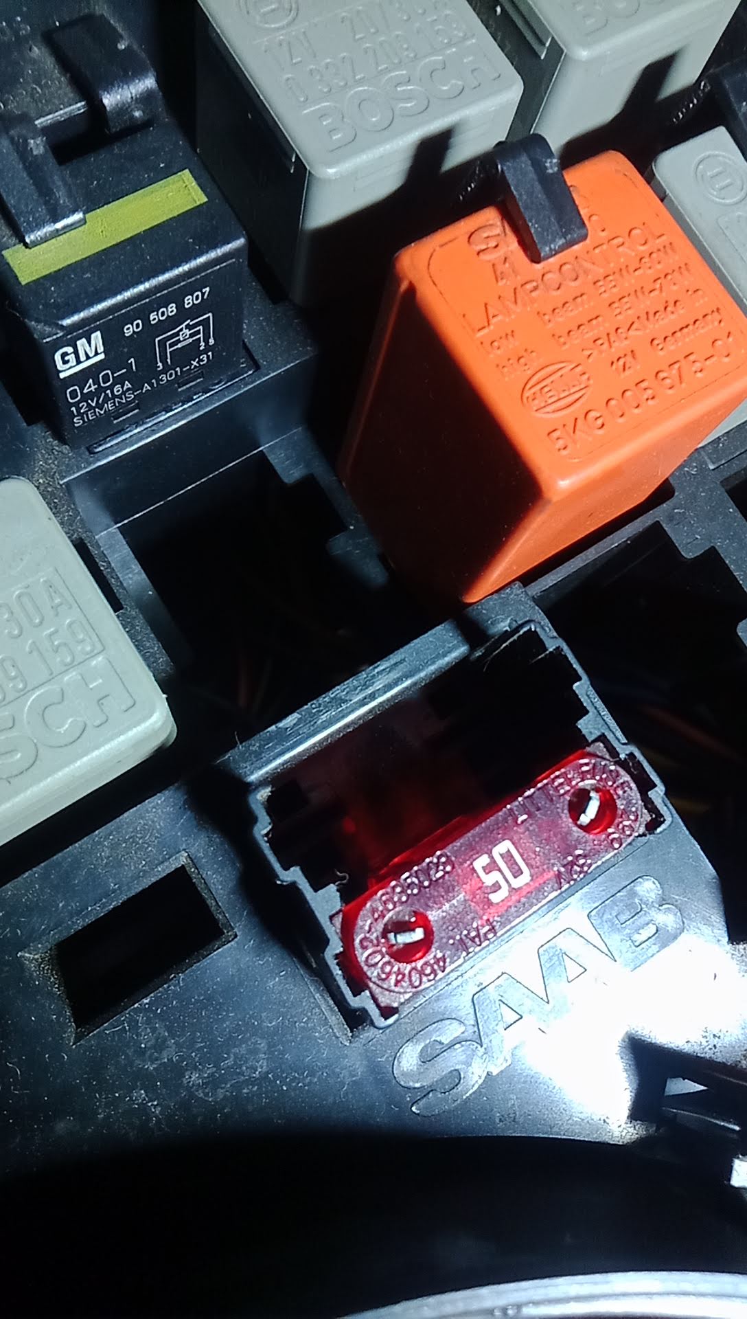

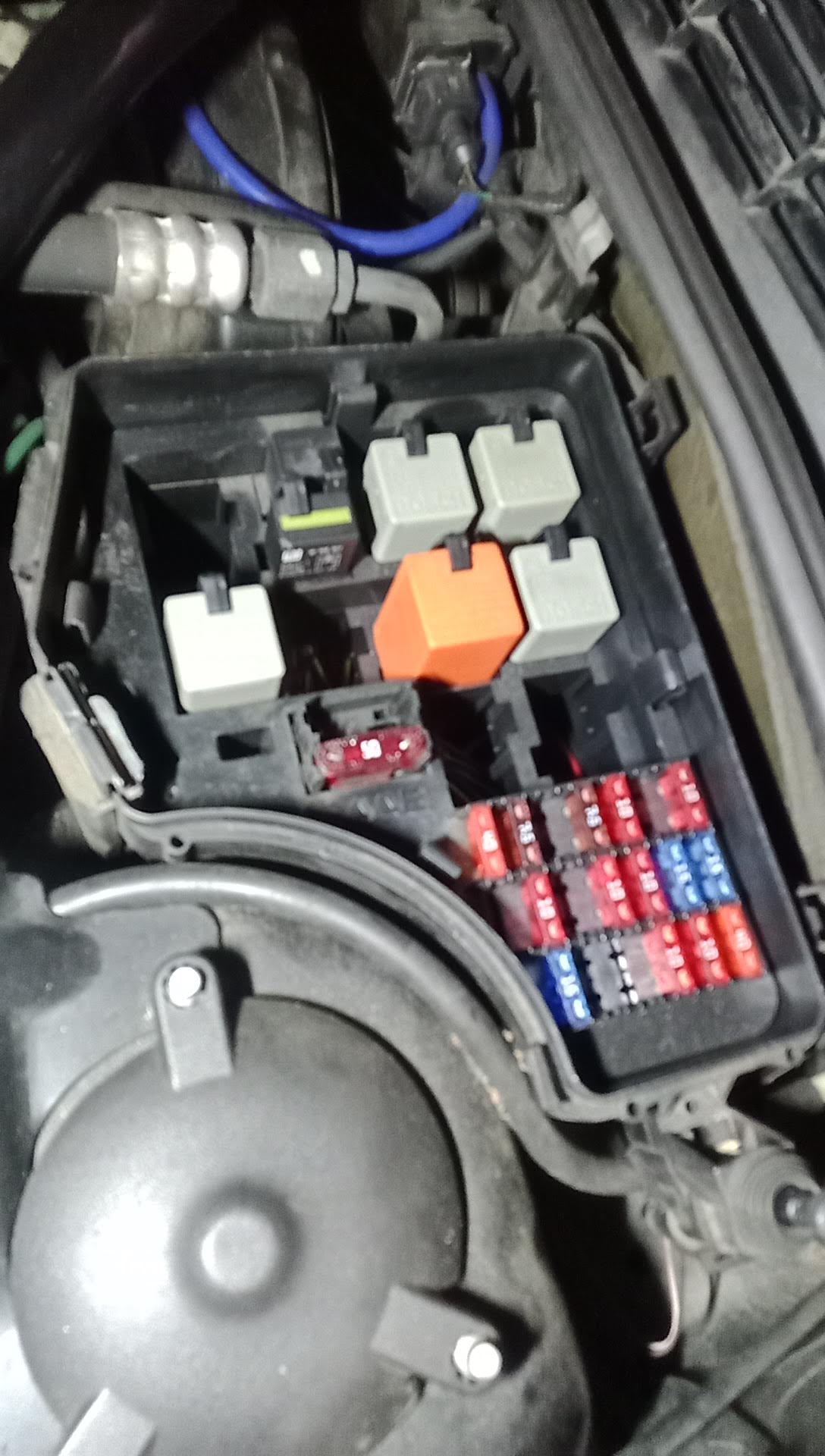

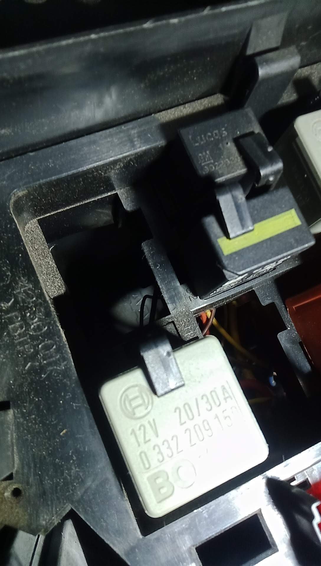

Das hat mir jetzt keine Ruhe gelassen, ich habe mir die Relais- und Sicherungsbelegung für den 9-3er YS3D angeschaut.
https://kfz-sicherungen.com/saab/9-3-gm2900.html
und das mit den Gegebenheiten in meinem Wagen verglichen. Was soll ich sagen?
- Es gibt bei mir kein Relais "I" und auch keine Sicherung "1M", die entsprechenden Steckplätze sind auch nicht verkabelt. Also keine zwei Lüfter Stufen bei diesem Wagen, ab Werk!
Der Wagen wurde ursp. nach Italien ausgeliefert, vieleicht hat man dort, klimabedingt, generell nur die schnelle Stufe des Lüfters benötigt?
Falls das jemand tiefer analysieren will/kann, kann ich gerne die VIN via PN zukommen lassen.
Ich werde dann halt zukünftig einfach nochmal 20 Sekunden länger in der Garage im Leerlauf bleiben bevor ich den Motor ausschalte, damit er noch etwas abkühlen kann.

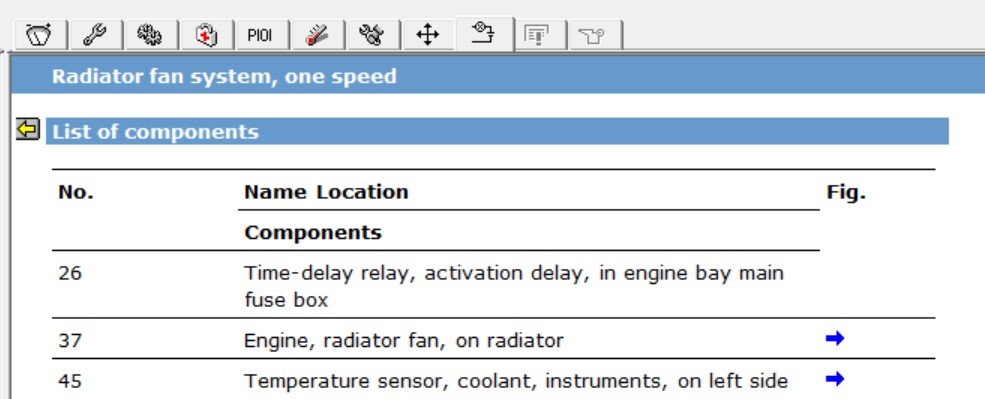

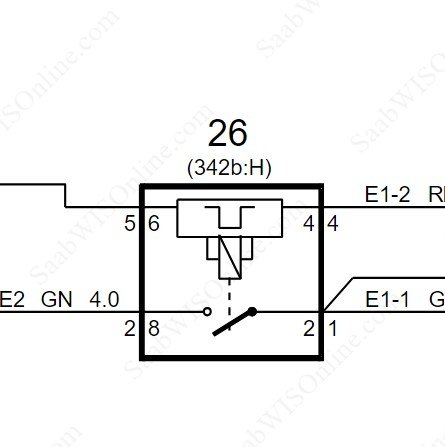

Das WIS kennt für dieses Bj und diesen Motor tatsächlich auch eine "radiator system fan ONE Speed" Variante. Dort ist bei den Komponenten auch ein seltsames Relais aufgeführt, was es so in der 2 Stufen Variante nicht gibt, es nennt sich "26 Time delay relais, activation delay in engine bay main fuse box"
Ich konnte aber bisher dazu keine weiteren Informationen finden.
Wenn dieses Relais wirklich dafür gedacht ist, den Lüfter (auch wenn er nur ein Stufe hat) zeitlich zu steuern, dann könnte ein defektes Relais ja das Verhalten meines Wagens erklären?!
Edit: lt. Schaltplan soll dieses ominöse Relais im Sicherungskasten auf der Position "H" sitzen.
ALLE bisherigen Listen zu 9-3er Releisbelegung zeigen diesen Steckplatz "H" aber als "unbenutzt" "leer" "frei" an.
Bearbeitet von euro
Nur ist der Platz H bei ihm auch nicht belegt, wie es aussieht auch ohne Kontakte/Sockel.

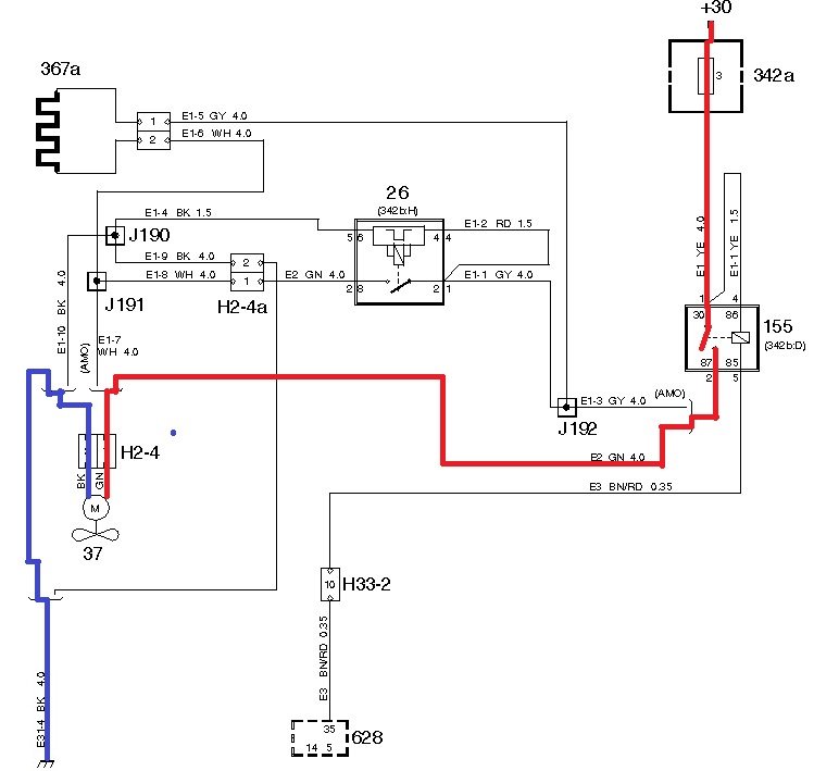

Dann wäre als nächstes mal das Signal des Kühlwassertemperatursensors zu prüfen. Einstufig sollte er bei 104⁰C einschalten.
Das 1stufige System funktioniert prinzipiell genau so wie das 2stufige.
Das von dir gezeigte Zeitgesteuerte Relais ist nicht für den europäischen Markt und laut Schaltplan sowieso unerheblich. Die Steuerung des Lüfters erfolgt immer über Relais 155.
