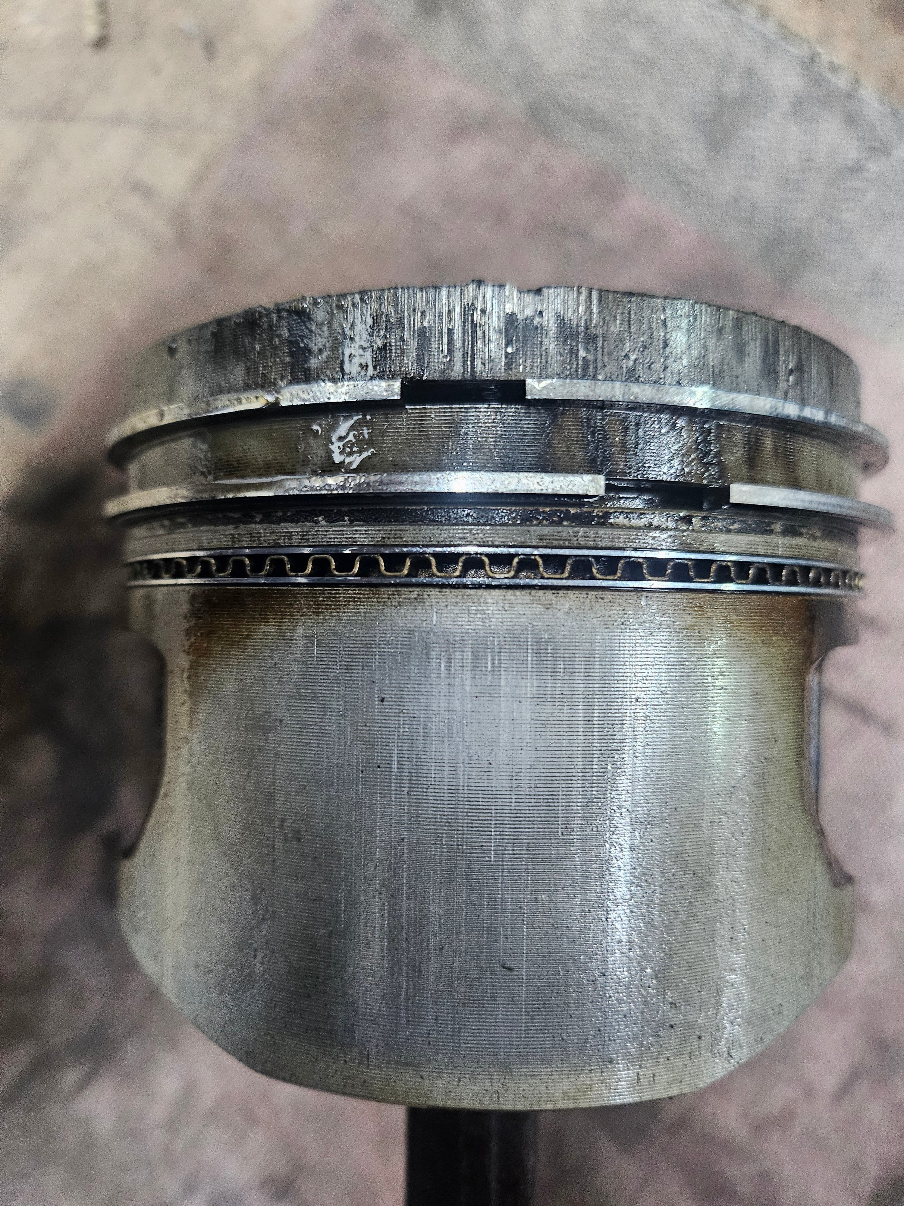

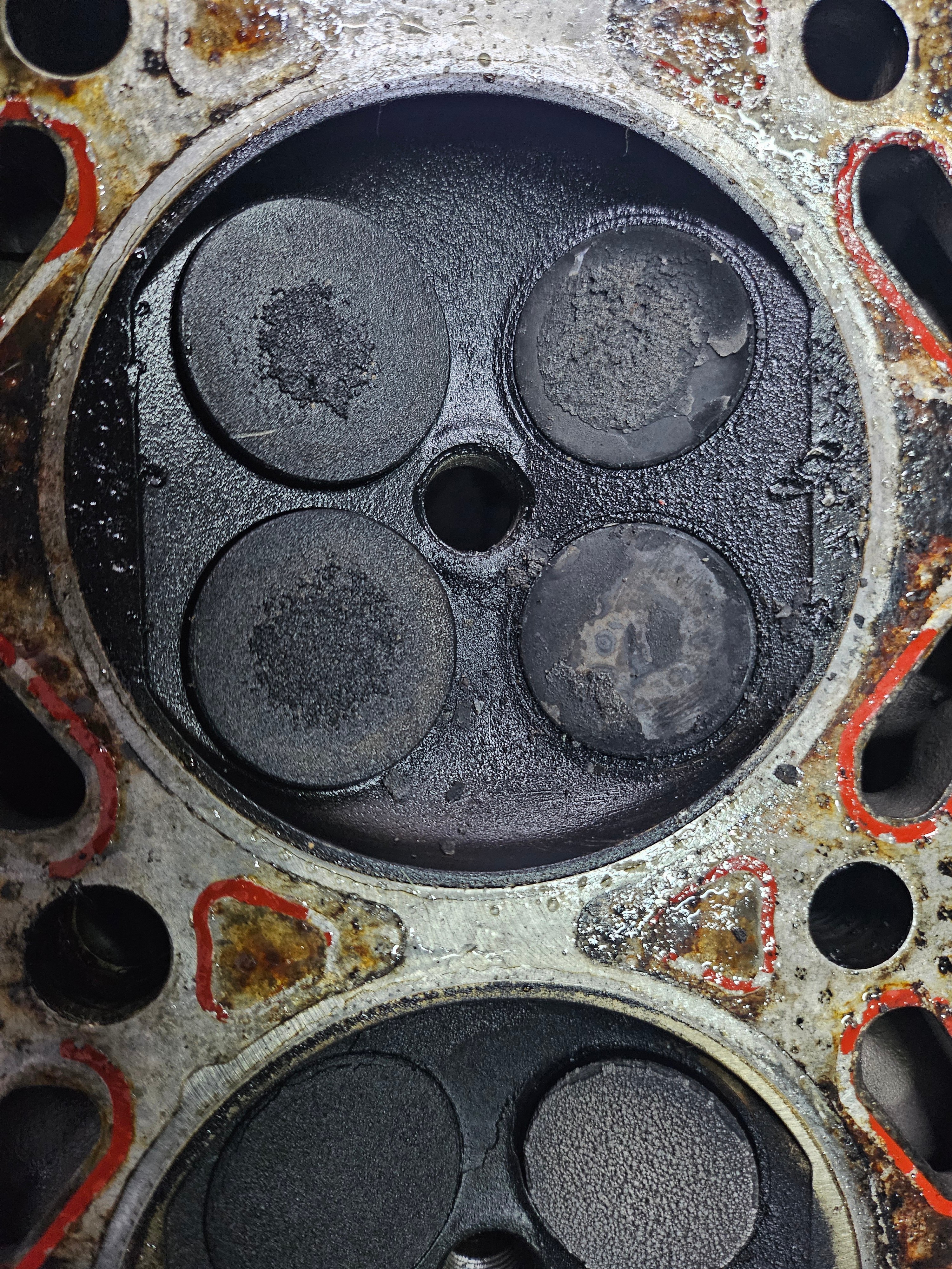

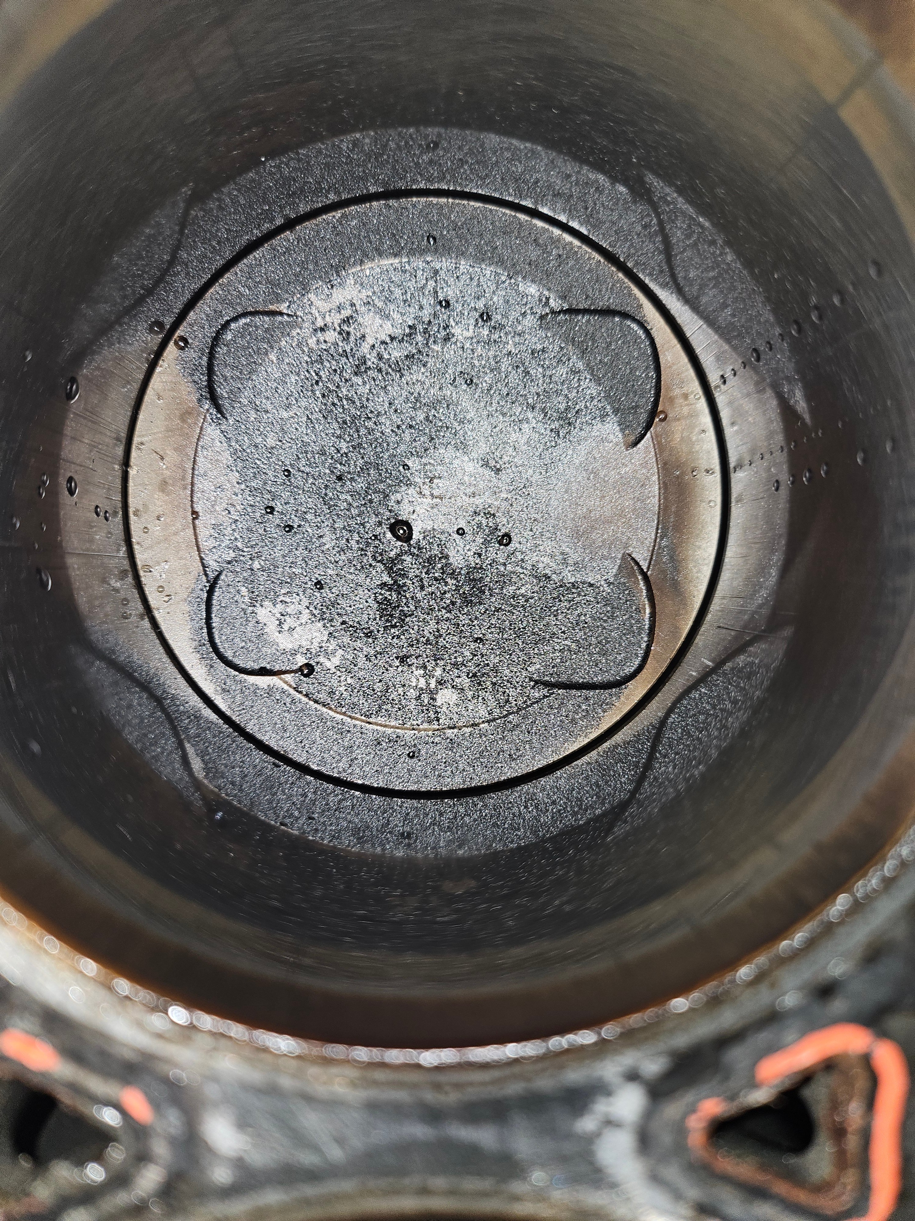

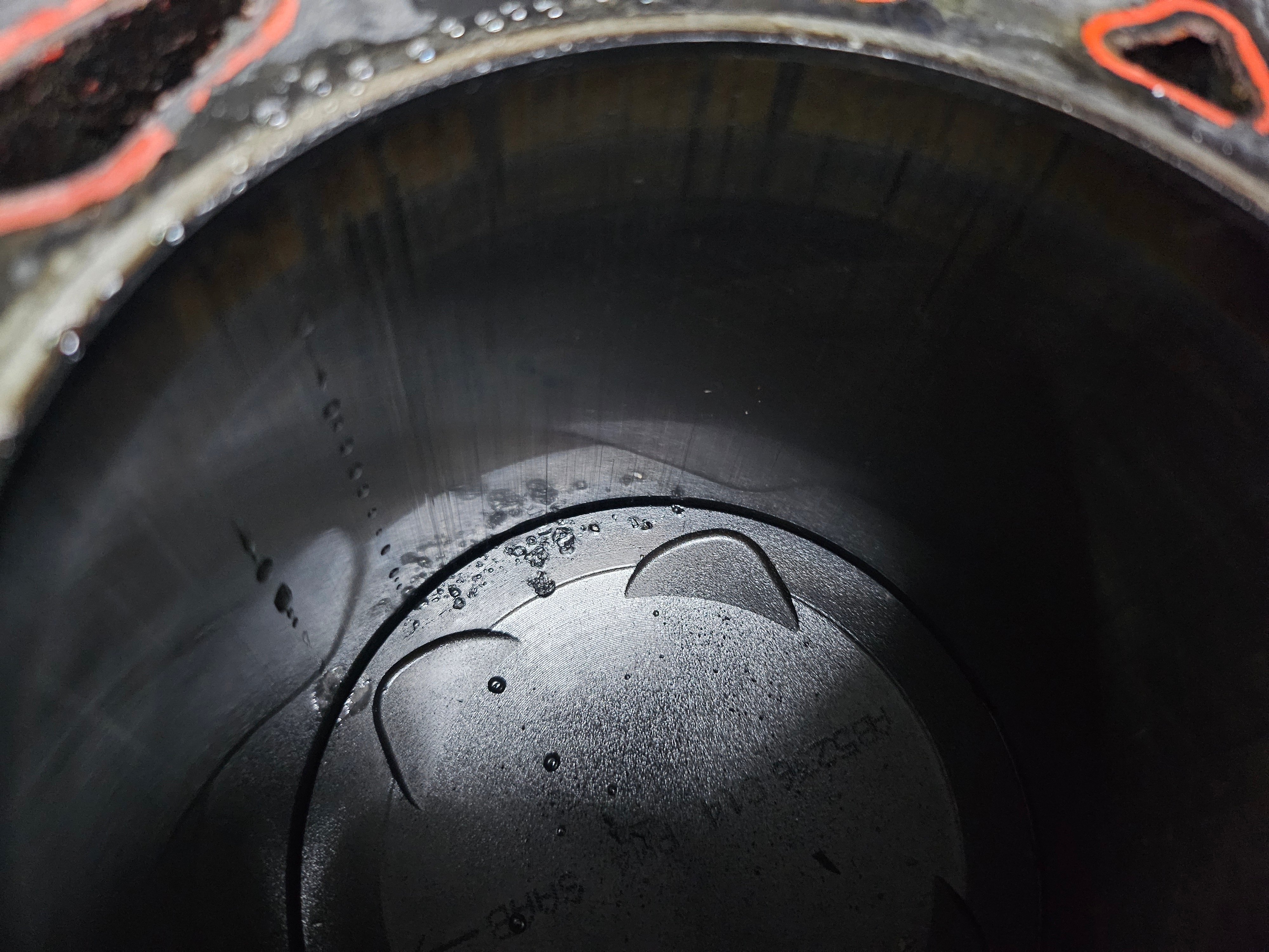

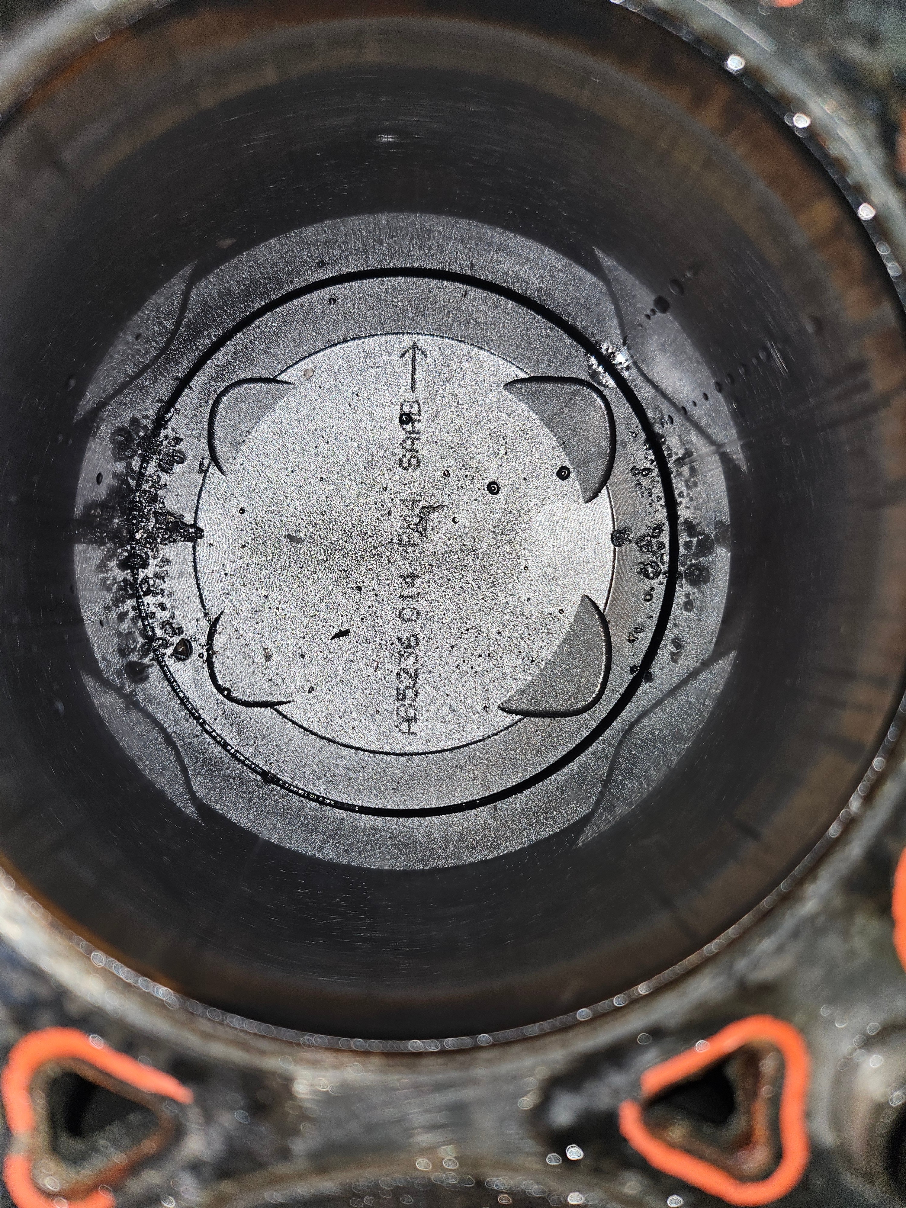

Soo, konnte gestern mal mit einer schönen Kamera bei dem aktuell in Ole's 9k verbauten Block in die Brennräume, und dort auch "um die Ecke" (tolle Sache!) schauen.
Was soll ich sagen? Die Zyl. 1, 2 & 4 sehen, ebenso wie deren Kerzen, ganz ordentlich aus und haben auch noch ein schönes Honbild. Aber Zyl. 3, dessen Kerze recht schwarz ist, hat rings herum verteilt vertikale Riefen/Strieben (Tiefe ist so ja nicht einmal erahnbar). Würde jetzt auf (mind) 1 (ggf. mehrfach) gebrochenen Kolbenring tippen.
Damit ist mein zwischenzeitlicher Ansatz mit Kopf und Wanne ab, Kolben ziehen und Ringe frei machen, Zylinder ggf. glätten und nachhonen erstmal vom Tisch. Und wir werden dann doch erstmal den inzwischen hier stehenden Block (DANKE dafür Luca!) aus einem anderen Schlachti verbauen.
Ich habe danach dann ja 3 defekte Blöcke auf dem Tisch. Mal sehen, ob ich daraus evtl. wieder 2 als Reserve mit halbwegs gutem Gefühl zusammen bauen kann. Werde hier aber auf jeden Fall noch Bilder des "Riefen-Zylinders" liefern.
Falsch getippt! Kolgenringe sind absolut frei, und die vertikalen "Riefen" sind absolut nicht fühlbar.

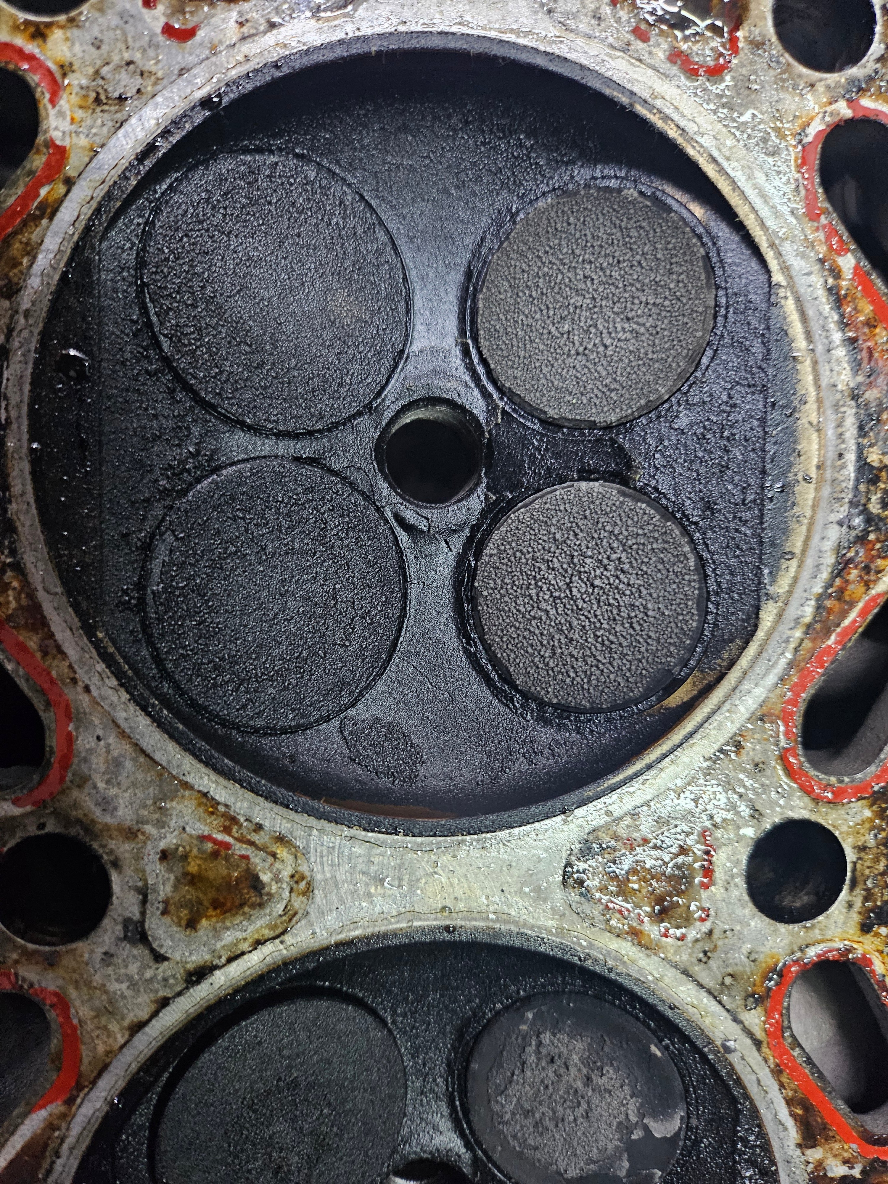

Mir ist a) noch völlig unklar, woher die "Einschüsse" im Außenbereich von Kolbenboden und Brennraum im Kopf stammen.
Und da die Kolbenringe sehr schön freigängig sind, ist mir auch unklar, wo die zum BlowBy führende Undichtigkeit herkam.
Wir hatten ja auch eine Druckverlustmessung gemacht, und diese war zwar an keinem Zylinder wirklich toll, aber an desem nochmal deutlich, deutlich schlechter.
Bearbeitet von René

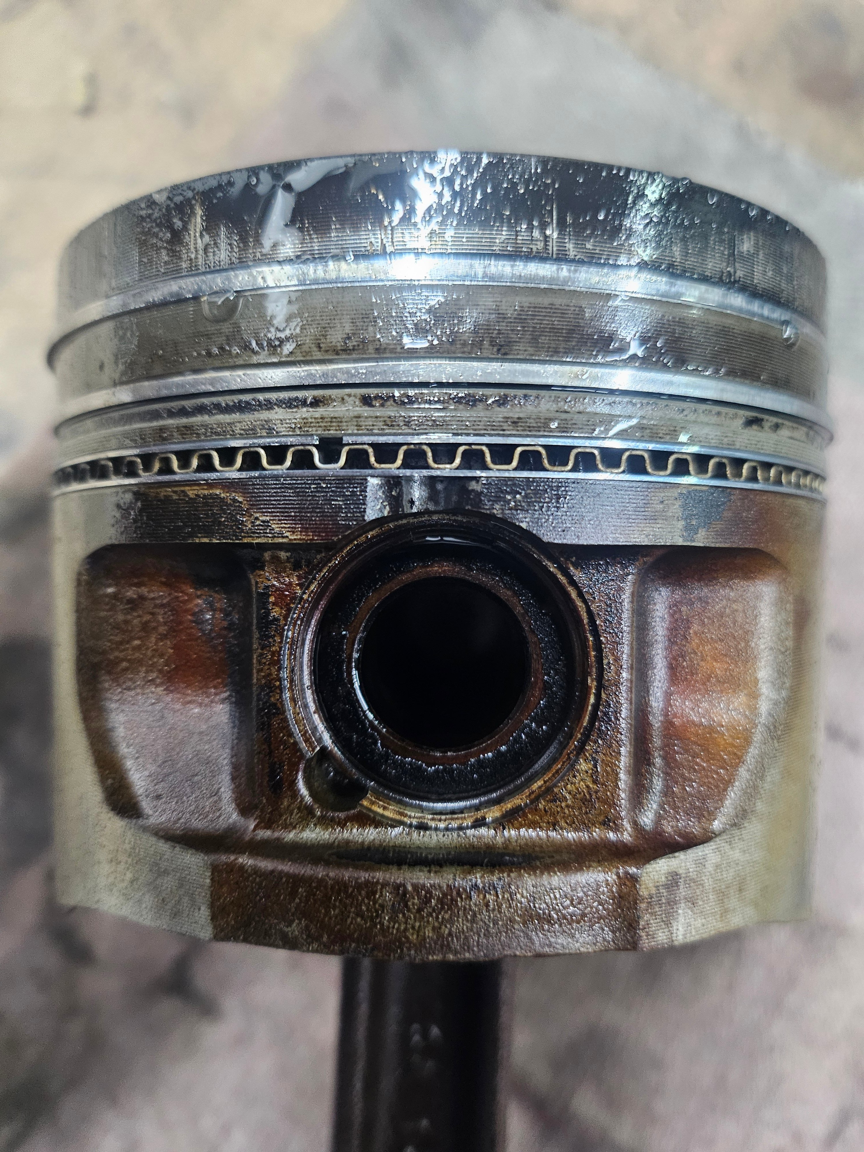

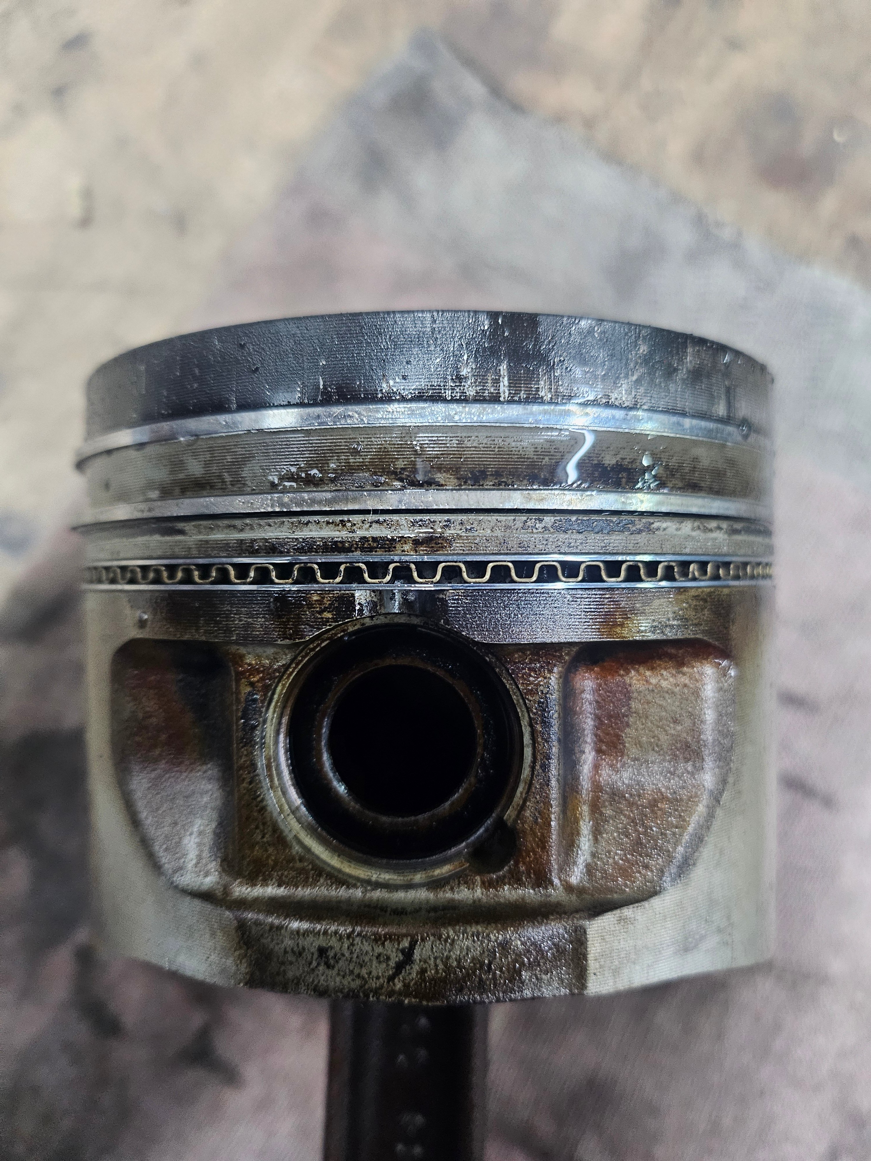

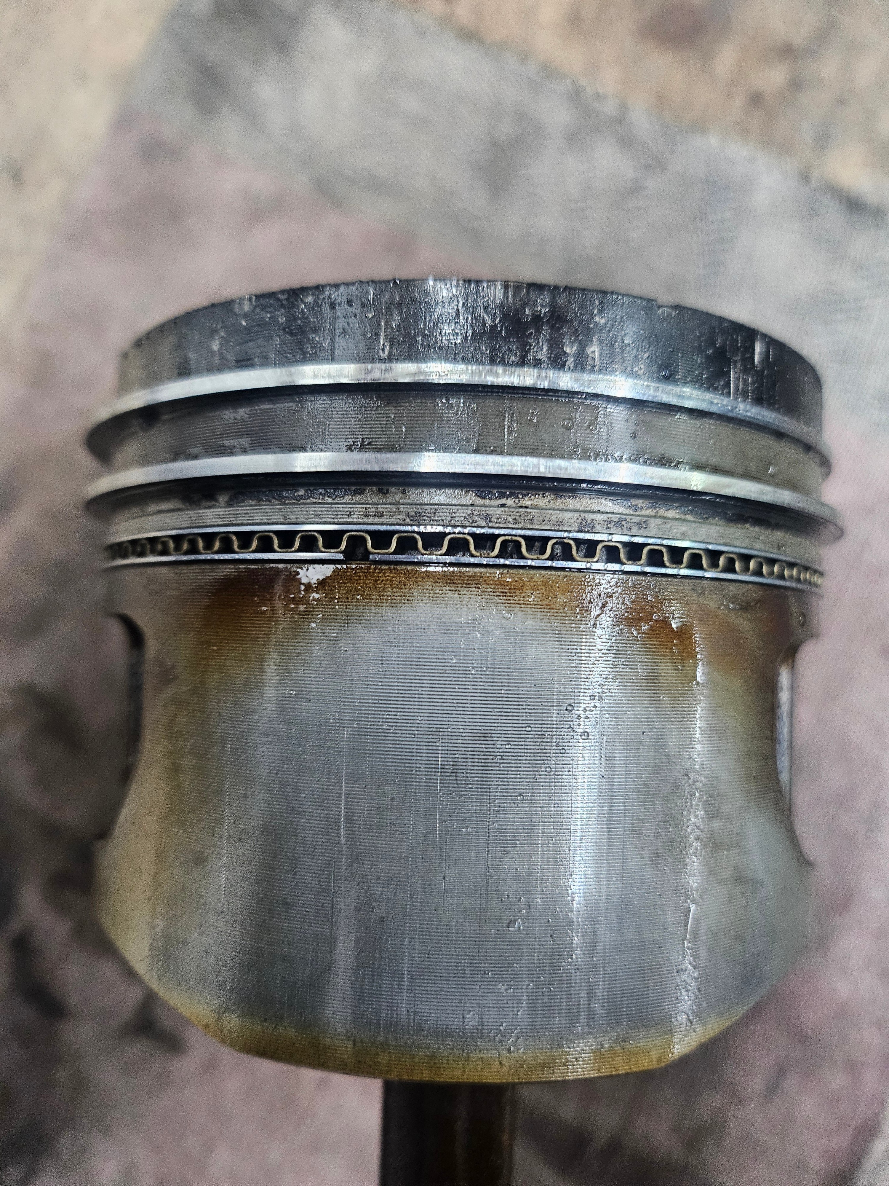

Die anderen Kolben sehen, wie erwartet, deutlich besser aus.
Aber die Ölkohle aben an Kopf und Ventilen ist meines Erachtens trotzdem arg.
Kurbelwelle und Pleuellager sehen super aus. Würde den Block also gerne wieder zum Leben erwecken.
Aber ohne zu wissen, wieso der 3. Zyl. so mächtig abgepfiffen hat, ist das wohl leider erstmal noch nicht möglich.
Bearbeitet von René
gängiger Überhitzungs-/ Klingelschaden.
Kolben in den Schrott, Zylinder testweise honen und das Maß abnehmen, wenn er sauber ist - das wird dann zu groß sein, also bohren oder buchsen
Heißt, die "Einschläge" sinf vom Klingeln?
Hätte gedacht, die T5 verhindert dies wirkungsvoll. Offenbar falsch gedacht.
Aber damit ist mir dann immer noch nicht klar, was dabei genau für das BlowBy gesorgt hat.
Also wenn ich mir in #85 die Kolbenringe in Vergrößerung ansehe, dann wage ich zu bezweifeln, dass die noch gut abgedichtet haben so verbrannt oder verschmolzen wie die Dichtfläche ist. Wie rund die noch sind?
Getunt? :tongue:
..da sind Fehlstücke in den Ringen vom 3. .....über #88 kann man nur den Kopf schütteln , das ist sooooo offensichtlich
Stimmt!
So in der Vergrößerung auf dem Bildschirm hatte ich mir das noch gar nicht angesehen. Muss wohl doch öfter mal 'ne Lupe verwenden.
... das ist sooooo offensichtlich
Ja, das ist am Ende wohl wahr. Hatte mir zwar die Kolben im Original aber nicht die, hier auf dem Bildschirm natürlich weit größeren, Bilder angesehen. Wie gesagt: In Zukunft muss ich an solchen Stellen dann wohl mehr mit der Lupe arbeiten, oder eben auf die vergrößerten Bilder schauen.
