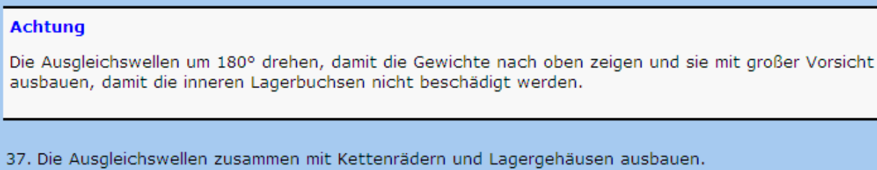

Allerdings geht es in Deinem Punkt 10 um die Montage, nicht die Demontage. Letztere hatte ich bei mir in der dt. Version nur so gefunden:
Und auch im WHB 2:1 zum alten B234 steht nur ganz einfach auf 210-14 unter Pkt 39 "Die Ausgleichswellen zusammen mit Kettenrädern und Lagerdeckeln ausbauen."
Das alles half mir naturgemäß weit weniger weiter, als der Tip von Horst.

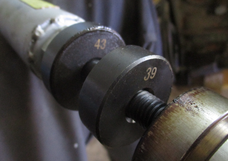

Mit einem einfachen Nachbau des originalen Werkzeugs unter Zuhilfenahme von passenden Druckstücken aus dem Satz für die Werkstattpresse.
Ok, muss mal im Werkzeug-WHB nach dem Ding suchen, wie das auszusehen hat.

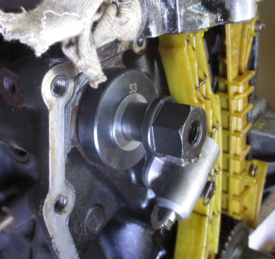

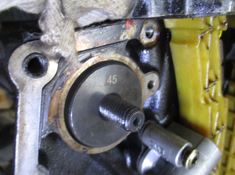

Aber sehe ich doch richtig, wird nach hinten (also in Richtung Schwungscheibe) ausgetrieben?
Du meinst das Tool, dessen Verwendung ich in #110 verlinkt hatte? Wäre dann https://saabwisonline.com/9-3-9400/2001/2-engine/basic-engine-4-cylinder-petrol/special-tools/83-94-470-balancer-shaft-bearing-press
An sich also eine Spindel mit passenden Druckstücken, siehe #121.
Stimmt, da war schon eines dieser immer recht groben und unscharfen WIS-Bilder.
Dem konnte ich zwar die Teilenr. entnehmen und das Werkzeug dann im WHB finden. Aber so richtig schlau, was da beim Einziehen wann wodurch zentriert, werde ich da auch noch nicht.
Außerdem müßte der Lagerring meines Erachtens beim Einbau nach vorn und beim Ausbau nach hinten gezogen werden.
Ja, die Lager kommen zur Abtriebseite raus und werden von dort aus auch wieder reingezogen. Das sieht vorne dann so aus:
Und ja, im Grunde nur passende Teile zur Zentrierung des Werkzeugs und zum Ziehen der Lagerbuchsen auf einer Gewindestange. Ich hab halt genommen, was gerade greifbar war - man kann sich die Teile natürlich auch maßhaltig drehen (lassen).
