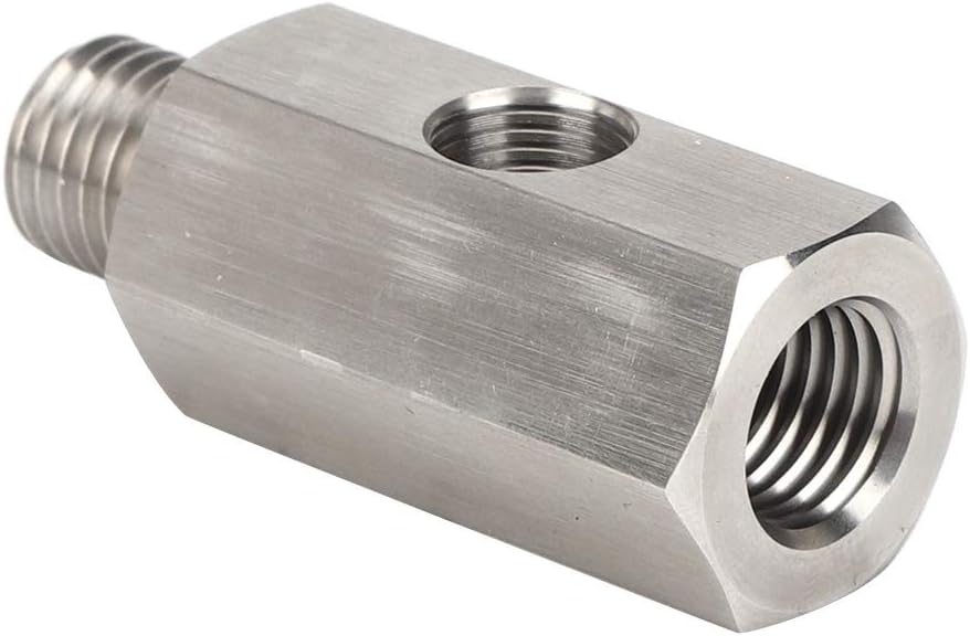

Leider finde ich meinen T-Adapter zum Benzindruck messen nicht mehr wieder, wie vom Erdboden verschwunden.
Jetzt brauche ich entweder ein neues T-Stück oder eine doppelte Hohlschraube.
Welches Gewinde sitzt in dem Verteilerrohr oder an der Hohlschraube? Eine Saab-Nummer gibt es nicht und was gängiges metrisches ist es auch nicht.
Durchmesser so ca. 12,5mm.
M12x1,5
Eben gemessen und mit Gegenstück probiert an einem B234L -M93.
Hm, eine M12er Mutter bekomme ich nicht draufgedreht. Aber ich schaue nochmal.
Danke erst einmal.
M12x1,5 ist Feingewinde (und meist reichlich in diesen Benzindrucktestern enthalten).
Normales M12 hat eine Steigung von 1,75 und passt da nicht drauf.

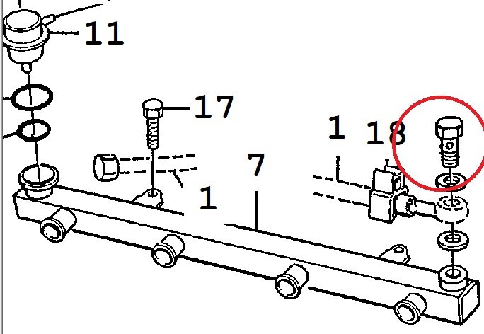

Hohlschraube M12x1,5 mit Entlüftungsschraube. Falls man dort öfter mal ran muss.

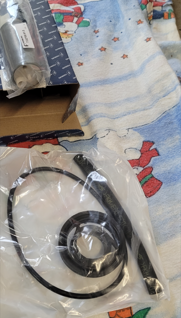

So hab ich es jetzt beim meinem 902 gemacht. Wenn man das Gefrickel mit dem Schlauch nicht scheut eigentlich kein Problem. Ich weiß jetzt nicht was zu dem Wagen passt, aber bei meinem war der Gummikragen oben an der Pumpe so hart, dass er beim Abziehen sofort brach. Im Pierburg Satz war neben einer Walbro Pumpe auch das Teil mit drin. Und ein Schlauch den man wohl besser nicht nehmen sollte. Und neue VA-Schellen! Sind keine Dabei und die Ohrenschellen nochmal verwenden, nun ja.

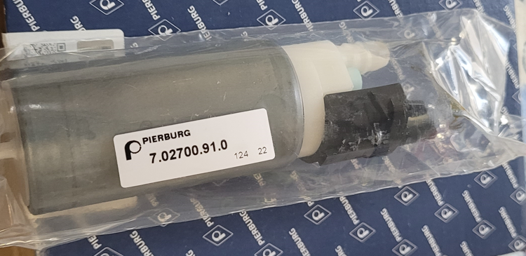

Ist der mehrfach genannte dieser Satz: PIERBURG 7.02700.91.0.?
Und steht auf der Pumpe welches Modell das von Walbro ist?
Nachdem heute im 2ten Anlauf der richtige Adapter mit M12x1,5 geliefert wurde habe ich ihn gleich mal eingebaut und die Pumpe angeworfen: Nur 1,2bar im Stand. Dachte ich mir ja schon, aber jetzt weiß ich es und morgen fliegt die Pumpe raus.

Ja, ist aber eine leicht andere als original, zumindest beim 902 von '97. Hab leider vergessen ein Bild zu machen. Unten etwas anders und der Schlauchanschluss aus Kunststoff mit etwas größerem Durchmesser. Ein alter harter Schlauch geht da dann nicht drauf.

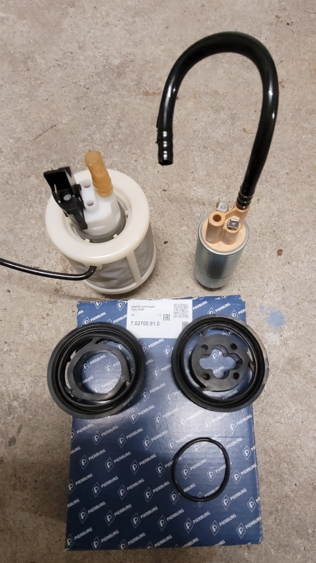

Die Pumpe selbst ist in Ordnung, der In Tank Schlauch war an beiden Enden unter den Schellen eingerissen.
Die Pumpe habe ich trotzdem getauscht. Druck im Verteilerrohr bei Standgas jetzt 3,2 bar und der Motor läuft rund.
Pumpe hinüber oder der Schlauch an der Pumpe selber im Tank ist defekt

Unbedingt darauf achten, den mitgelieferten Schlauch gegen einen Intank-Schlauch zu wechseln.
War bei mir auch nicht verbaut, war aber lt. Aufdruck Pumpe 10 Jahre im Tank. Habe jetzt keine Vergleichswerte wie lange so ein anderer Schlauch wohl hält.
Mit schlechtem Schlauch kein Jahr...
