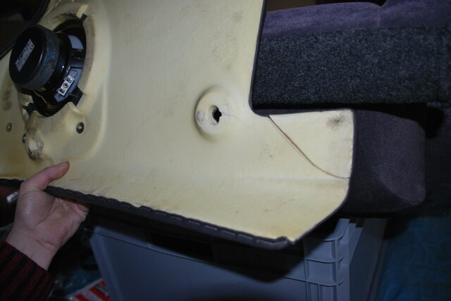

Wurde diese Matte hinten als Verstärkung aufgeklebt?
Bei mir ist nämlich eine Ecke der hinteren Verkleidung gebrochen.
