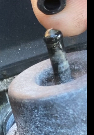

Oktober 31, 2024Ockt 31 Autor Hi. Komme erst jetzt wieder dazu hier rein zuschauen. Viele Infos - Danke erst mal. Tatsächlich hat der Tausch des Wassersensors nix gebracht. Dann werde ich mal den KraftstoffDruckRegler (BDR?🤔) kümmern. Seit heute habe ich den Eindruck, dass er bei teilst zudem etwas ruckelt …
November 1, 2024Nov 1 Autor Super … Danke für den Tip!! Mangels schraubererfahrung bin im beim Saab nicht so fit Ich war die letzten ca 15 Jahre in der überglücklichen Lage dass ich (schon länger) an allen möglichen Autos geschraubt habe - aber - so gut wie nie an meiner weißen Saabine. Hoffe ich beginne mit der Schwarzen nicht allzuviel Erfahrung zu sammeln … (Jetzt - stellt sich natürlich die kleine unbedeutende Frage - woher Ersatz zu bekommen … Hab das schon mal ernüchternd recherchiert. 2,9 bar Hat der lpt weniger bar! Da müsste in meiner Weißen die hoffentlich noch bei Evangelos Z steht eine zur Verfügung stehen.) Viel Text für die Erkenntnis. Danke fürs lesen. PS: Der sollte doch passen https://www.ebay.de/itm/173968931188?mkcid=16&mkevt=1&mkrid=707-127634-2357-0&ssspo=AtiwNbnvR4y&sssrc=4429486&ssuid=iRsPLwZwT7q&var=&widget_ver=artemis&media=COPY

November 1, 2024Nov 1 Hast du die 2,9 bar abgelesen? Rubbel mal ein bisschen an der weissen Korrosionsschicht. Dann müsstest du den aufgedruckten Wert finden....
November 1, 2024Nov 1 Autor Hast du die 2,9 bar abgelesen? Ja! Und ja - in der Zwischenzeit hab ich den 89 FPT mit, meines Wissens Bosch - (Hoher Luftfilter) Kann sein, dass das Auto nicht super original ist … hatte schon paar Vorbesitzer und laut Tacho über 300t auf der Uhr.
November 1, 2024Nov 1 Autor Ja, der 900 S/LPT mit Lucas CU14 braucht den 3,0 bar-Regler (steht auch seitlich drauf) Das war mein alter … Hab das Profil angepasst
November 1, 2024Nov 1 Ja! Und ja - in der Zwischenzeit hab ich den 89 FPT mit, meines Wissens Bosch - (Hoher Luftfilter) Kann sein, dass das Auto nicht super original ist … hatte schon paar Vorbesitzer und laut Tacho über 300t auf der Uhr. dann gehört da mit Kat ein 2,5bar-Regler rein, ohne Kat 2,8 bar. 2,9 bar gibt´s meiner Kenntnis nach nicht.
November 1, 2024Nov 1 Autor 2,9 bar gibt´s meiner Kenntnis nach nicht. Shit! Stimmt. Bei genauerem hinsehen sind es 2,5 bar. Sry! Wo bekomme ich den her? Jemand ne spontane Idee? Alternativ!!! Habe noch ein rotes Steuergerät (umgelötet) da liegen. Brauch ich da eh n anderen Regler? Ich dachte sowas mal gelesen zu haben … Bearbeitet November 1, 2024Nov 1 von ananga02
