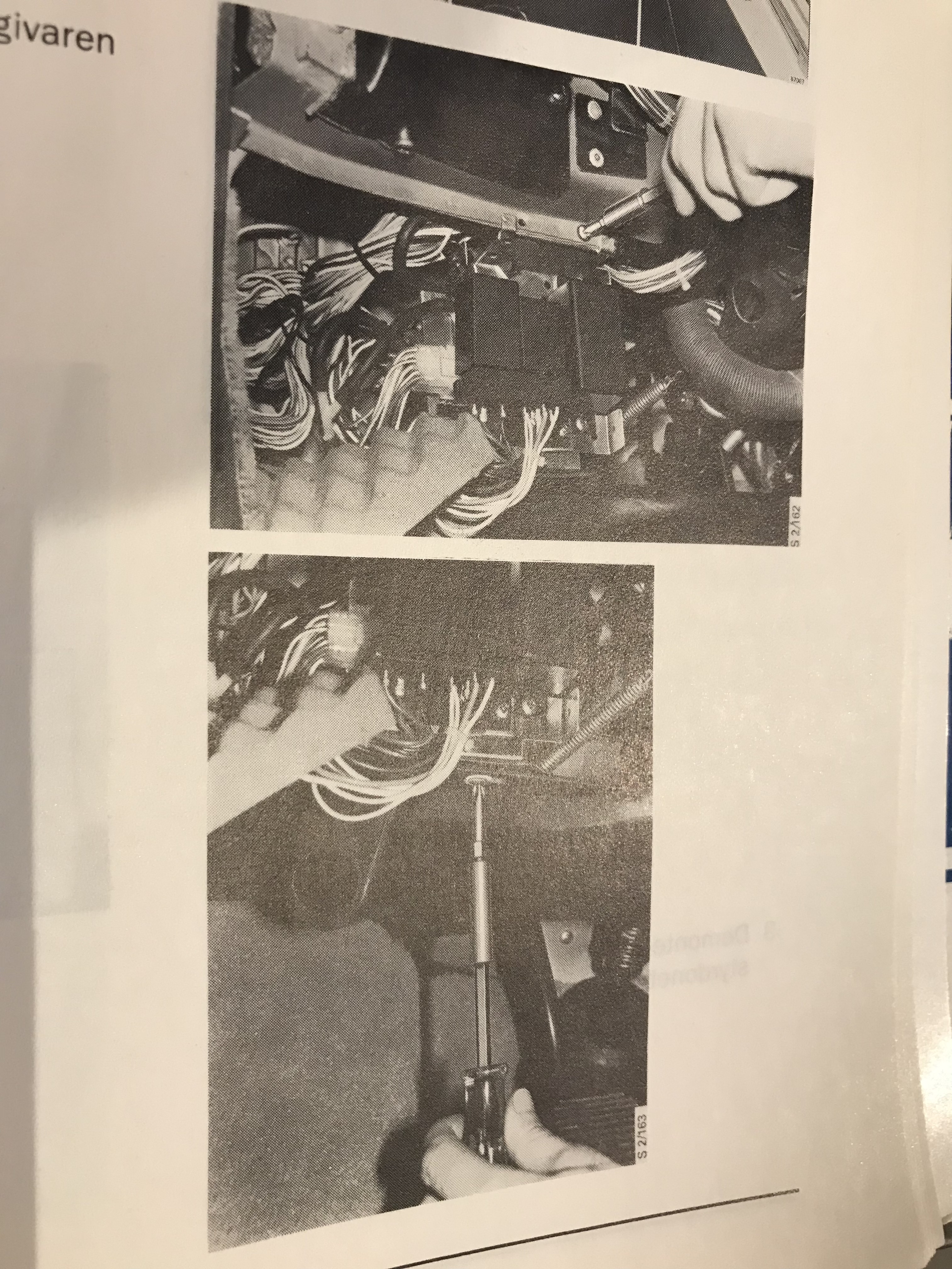

neben dem Krafstoffpumpenrelais ist bei nicht bestromter Kraftstoffpume immer der Druckwächter verdächtig. Unterm Lenkrad, hinter dem Knieschutz
...und den Druckwächter kann man zumindest probeweise überbrücken (die beiden braunen Kabel verbinden)

Kniebrett raus, und dann meiner Erinnerung nach noch liksseitig der Lenksäule.
Aber wenn ich mich recht entsinne, kann man das erstmal so überbrücken und/oder von den Relais an der rechten Seite schon recht gut messen und eingrenzen.

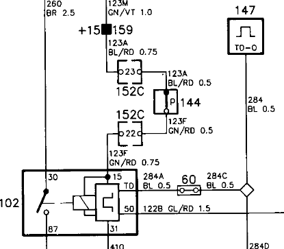

Nach dem Schaltplan nicht .... das Benzinpumpenrelais hat 5 Kontakte. Neben den beiden Kontakten für den Schalter [30, und 87] und der Spule [15 und 31] gibt es noch einen Komtakt TD, der von einen Verstärker beschaltet wird.
sebstverständlich nicht - falsches Fahrzeug.

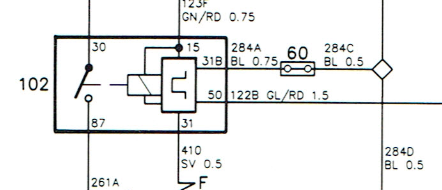

Die "Modifikation" betrifft Vierventiler mit LH und EZK

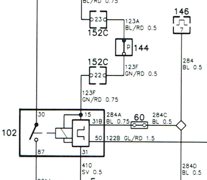

8V-Turbo haben den Anschluss vom Zündmodul auch, bei denen ist er allerdings mit 31B bezeichnet.
T8 MY87 haben diesen ominösen Zündimpulsverstärker, der nur ein kurzes Gastspiel hatte. Immer spezifische MY Schaltpläne zu Rate ziehen sonst droht Wahnsinn.
87 mit rotem Plüsch... und weissen Blech ....TD kommt von dem Zündimpulsverstärker....
MJ 88 hat anstatt des Zündimpulsverstärkers (147) den Anschluss an das Zündmodul (146), das TD liefert, auch an das Drehzahlrelais (138) unter dem A-Brett.
MJ1987:
MJ 1988:
