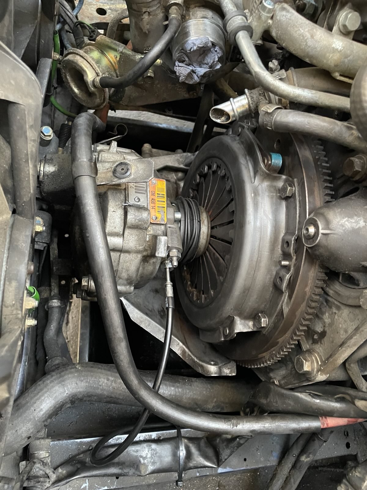

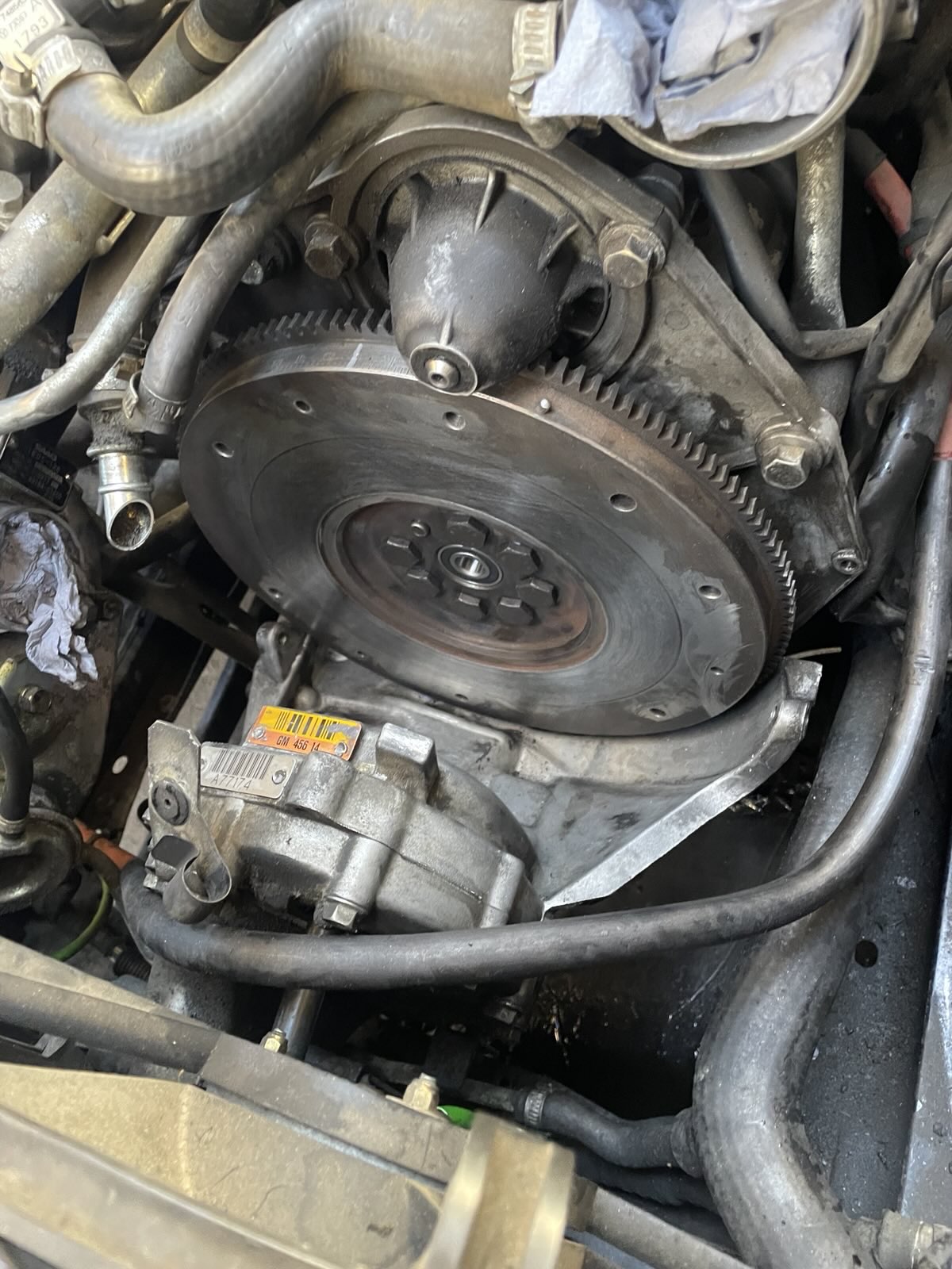

Ansonsten ist die Kupplung beim 900 ja recht gut zugänglich, zumal bei den Saugern.
(hier war es ein Turbo)
saab900cabriogereinigterkupplungsbereich.thumb.jpeg.b5d189aef06fa059019b7b029503b0a9.jpeg
Bearbeitet von klaus

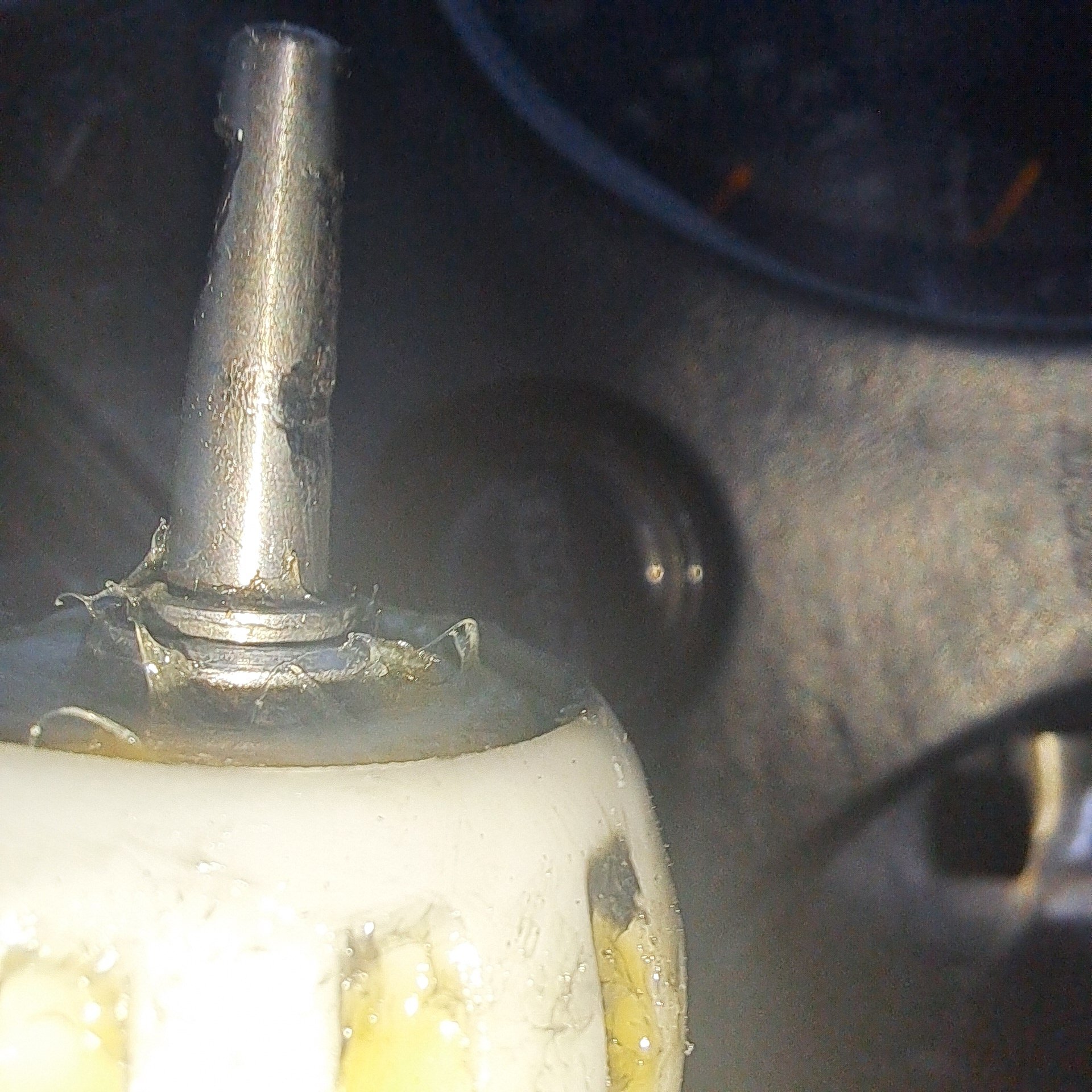

habe mal eben die Wartezeit für den Zahnarzt genutzt und das getan, was am schnellsten geht. Schalthebel ab und den Sperrstift mir angeschaut:
- war 24mm raus, dabei bin ich sicher, dass er auf 22mm eingestellt war. Kann er sich trotzdem Splint rausgehen?
- auf dem Sperrstift sind erhebliche "Rattermarken" zu sehen. Links wir rechts, aber in unterschiedlicher Höhenlage.
Ist das bedenklich oder normaler Verschleiss?1000054304.thumb.jpg.3a26af1d1d8bc8ec96b61847c962e3ba.jpg
Ganz neu sind die Scharten nicht und sind leider verbreitet, allerdings meist bei 900ern mit deutlich höherer Laufleistung, aber im Kurzstreckenbetrieb wird natürlich mehr geschaltet.
Mit intaktem also glattem Stift wird sich das Schalten verbessern, die Gänge lassen sich aber auch damit einlegen.

Klar, wenn man einen besseren hat. Der lässt sich ja ausbauen / wechseln.
Der Stift hat aber nichts mit dem Krachen bei Einlegen des "R" Ganges zu tun

Von Deiner Nutzung stammen die Scharten auch nicht. Dazu braucht es zig Schaltvorgänge.
Zum Wechseln den Splint ziehen, dann kannst Du den Stift herausdrehen.
Wurde nicht der Schalthebel letztlich mal gegen ein Gebrauchtteil getauscht? Oder ist das tatsächlich noch der Original-Hebel?
Schalthebel sollte der Originale sein. Ich bilde mir ein, dass die Rattermarken/Scharten im Frühsommer beim Nachstellen des Stiftes noch nicht da waren, muss mal suchen, ob ich damals nicht auch ein Foto gemacht. Laufleistung seitdem ca. 15000km.

Und die Scharten waren ganz sicher auch vor 15tkm bereits da.
