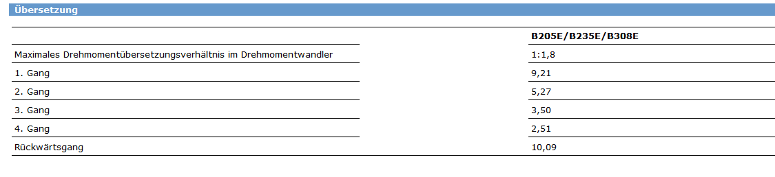

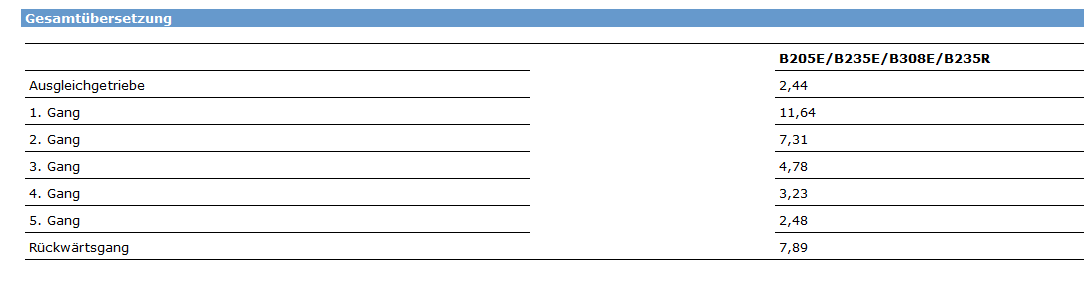

Prinzipiell ist der 5-Stufen-Automat das modernere Getriebe und einfach besser durchgestuft, hilft dann auch dem Spritverbrauch.
Hier mal der Vergleich der Übersetzungsverhältnisse:
Ja, Mehrverbrauch schätze ich auch bei 1-1,5 Litern, bei Langstrecke ist der Mehrverbrauch geringer.
Hatte 4- und 5-Gang-Automatik, beide Schalten für mein Empfinden gleich gut oder schlecht. 4-Gang habe ich als angenehmer empfunden, da sie weniger häufig auf der Autobahn hin-und hergeschaltet hat. Übersetzung der letzten Gänge ist jeweils ähnlich, also die Drehzahl ist bei 4-Gang nicht höher.

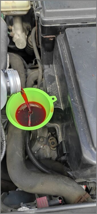

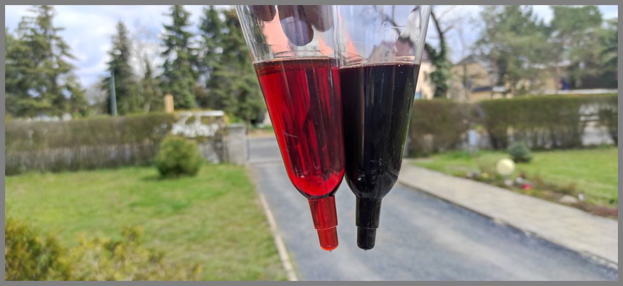

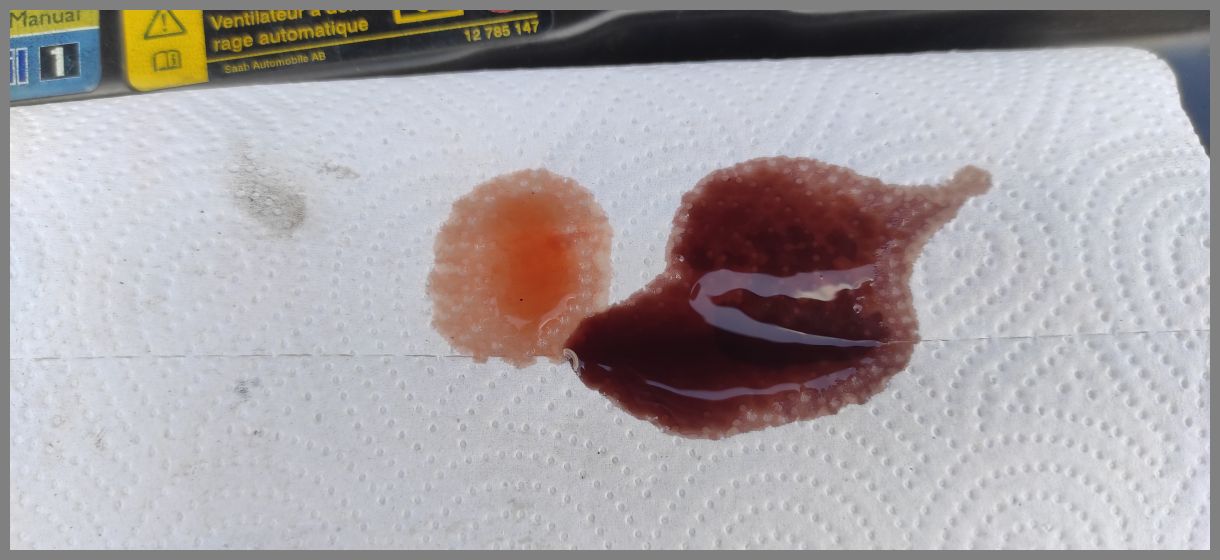

Was will man beim Getriebe großartig spülen? Das Sieb geht eh nicht raus.
Zudem sind die Kisten irgendwas um die 20 Jahre alt.
Also: altes Öl raus, neues rein und die Prozedur nach 500 km wiederholen.
Bewirkt mitunter Wunder:
Bearbeitet von Saab-Frank
Außerdem macht man den Ölwechsel und Einbau von SLS und Kleinteilen mal schnell selbst.
Kupplungswechsel auf dem Hof oder am Straßenrand wird wohl eher nichts. Also deutlich höhere Kosten.
ähja... den SLS gibt inzwischen für unter 100 €
https://www.ebay.de/itm/405397162537?
Spülung nach Tim Eckart-Methode. Also Rückwärtsspülung, um das Sieb auch freizuspülen.
Nicht mal Taxiunternehmen lassen das noch machen. Wenn man es mit unseren Saabs gut meint, einmal im Jahr egal wie viel km
Bei Neuerwerb einmal neu und nach 500km wieder . So halte ich es und es ging bis jetzt nichts kaputt.
