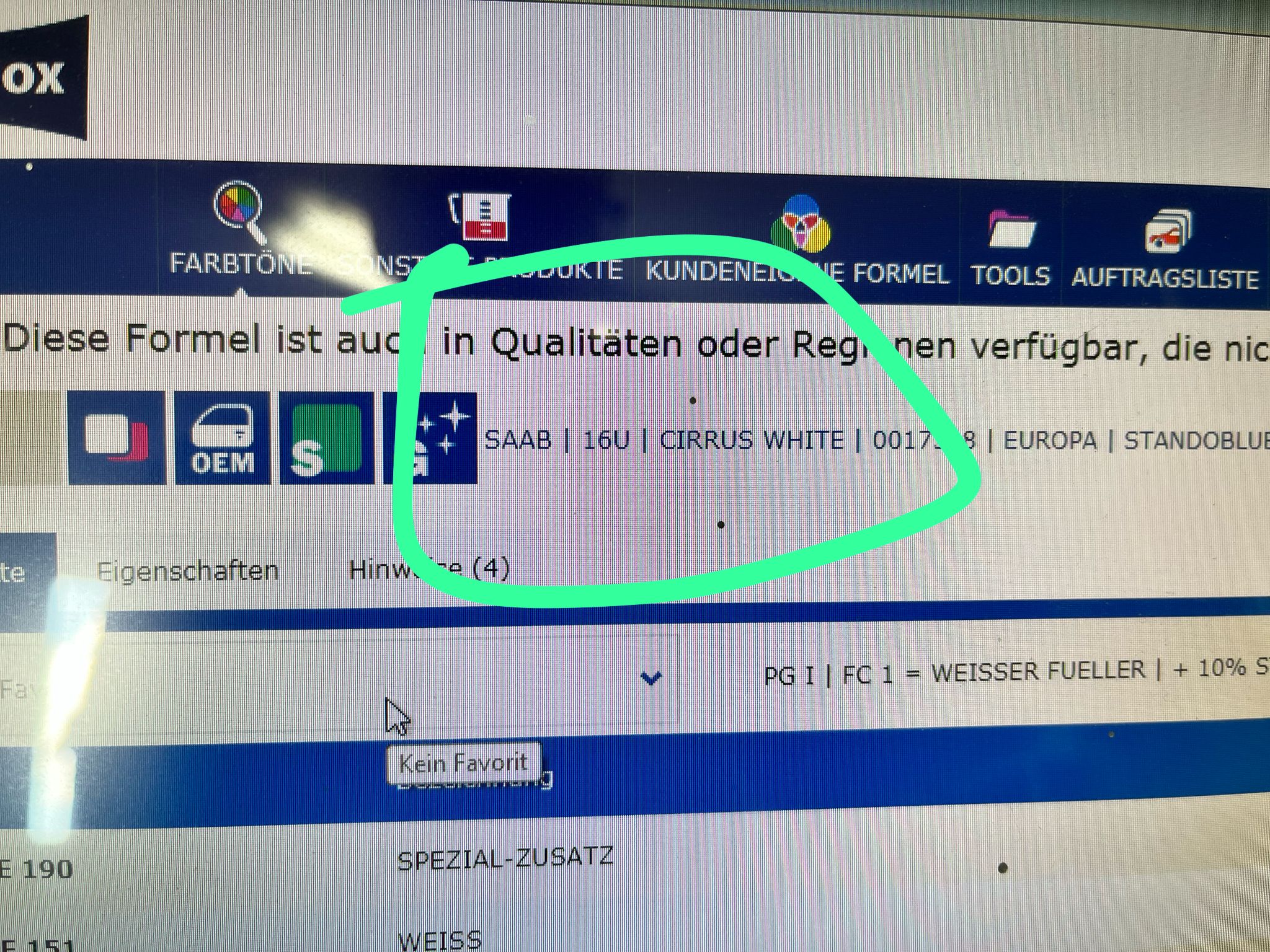

Hallo zusammen, darf ich um eure Mithilfe bitten- ich habe momentan eine kleine Unsicherheit, bezüglich dem Farbcode meines Autos.
Mein 900 ist Modelljahr 1991 und in wunderschönem Cirrusweiß lackiert.
Nun möchte ich die Haube nachlackieren lassen, und lese in diversen Foren und Einträgen, den Farbcode „153B“
Mein Lackierer hat in seinem System zweimal cirrusweiss aufgelistet, einmal von Mercedes-Benz, und einmal von ua. Saab- dort ist das ganze, siehe Bild, als 16U gelistet.
Wenn ich 16U recherchiere, komme ich auf einen silbernen und weißen Farbton im Bereich Saab. Kann mir da jemand genauere Auskunft geben? Wäre schon gut, wenn der weißeTon nacher passt :-)
Was in der Software steht ist irrelevant. Der Lackierer muss den Farbton messen sonst passt das vorne und hinten nicht. Meiner ist auch Cirrusweiß und die gemessenen Werte haben sich doch deutlich von den hinterlegten Standardwerten unterschieden. Mein Lackierer hat mehrere Testbleche lackiert um den passenden Ton zu finden. Dafür passt es jetzt.
16U ist Polar Weiss für Opel...
... lese in diversen Foren und Einträgen, den Farbcode „153B“
Der Farbton steht auf dem entsprechenden Sticker am Wagen, bei dem MY klebt der auf der Schlossseite der Fahrertür.
Und wie bereits o.g. stimmt jeder gute Lackierer diesen nochmals am Fahrzeug ab.

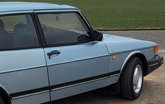

So ist es, mag in der Theorie stimmen, das Ergebnis kann dann so aussehen:
[ATTACH type=full" alt="1742207792572.png]282759[/ATTACH]
Wobei der Unterschied direkt nach der Lackierung wahrscheinlich weniger auffällig war und erst nach einiger Zeit deutlicher wurde.
Dieser Alterungs-Effekt tritt vor allem bei 2-Schicht-Lackierungen auf.
