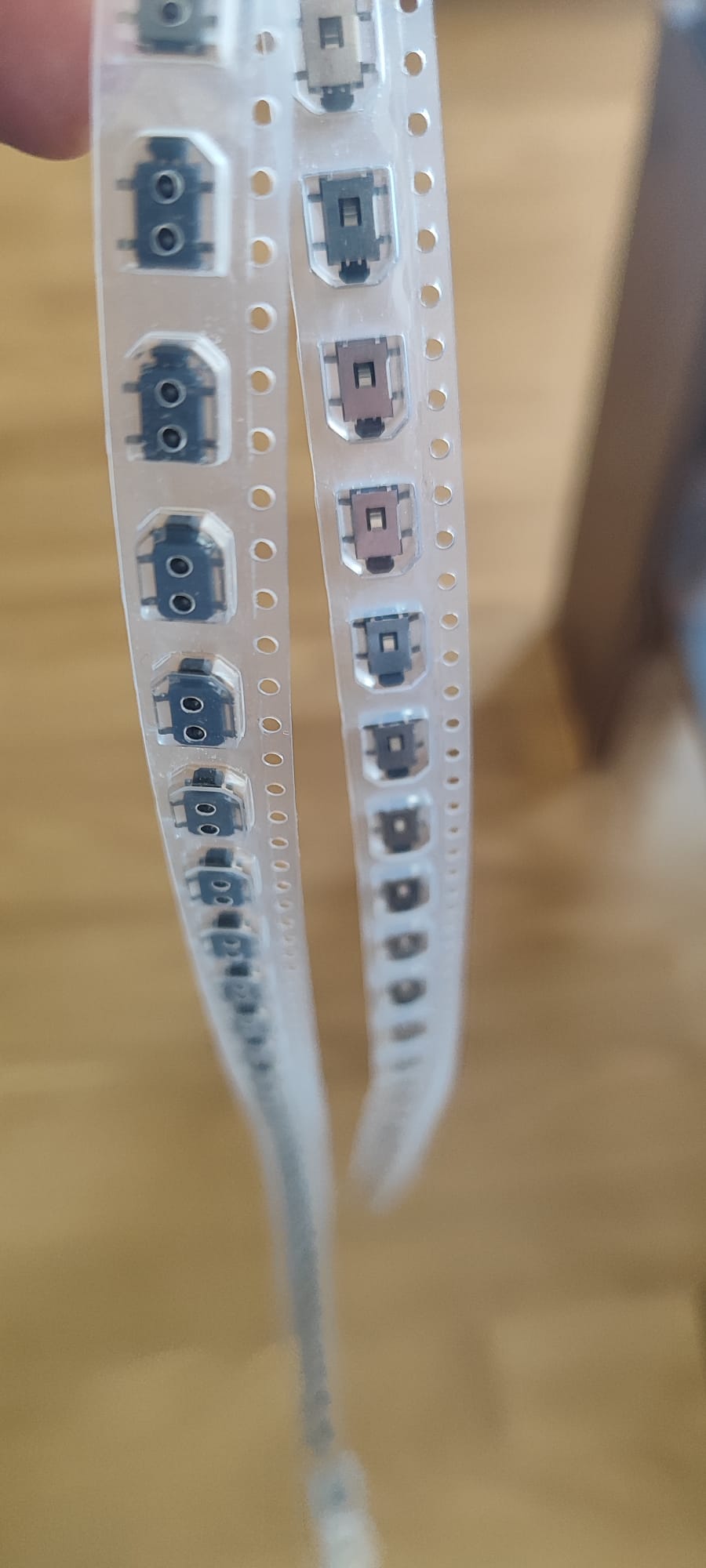

April 12Apr 12 Wo findet man denn diese kleinen Minischalter? Bei einer meiner Fernbedienungen ist davon auch einer defekt. Ich weiß aber nicht wonach ich da suchen müsste und was dann die richtige Größe ist. VG Christian wie viel brauchst du denn? Sind aber in diesem Fall die für die Banane. Die im Schlüssel sehen anders aus. Müsste ich aber auch noch rumliegen haben.
