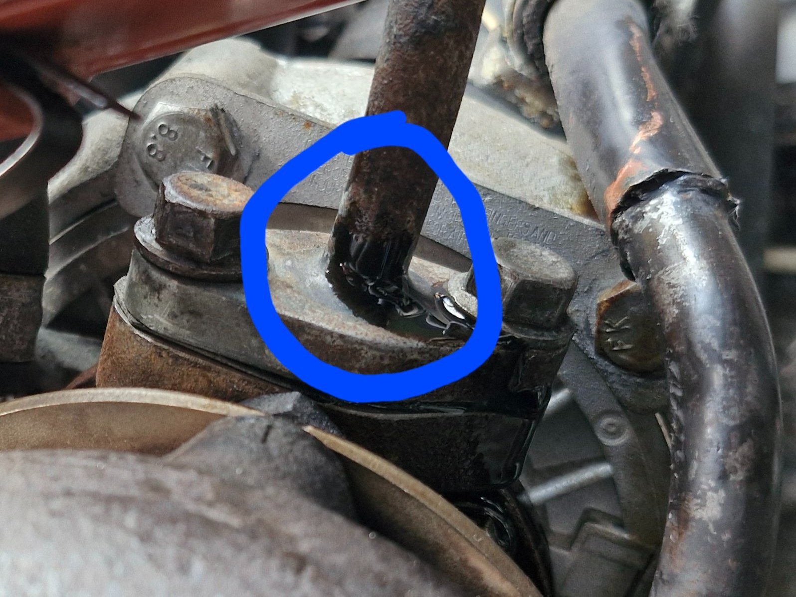

Veröffentlicht Juni 3Jun 3 Gestern auf der Rückfahrt (zum glück nur wenige Km) fuhr ich mit offenem Schiebedach und merkte einen Geruch nach verbranntem Öl. An einer Ampel meinte ich auch etwas Qualm zu sehen. Ich dachte entweder VDD oder Verteiler, und da es nur noch 3 km nach Hause waren.. Zu Hause habe ich dann gesehen, dass da alles verölt war. Heute mal alles gesäubert und den Motor 2 Sekunden laufen lassen... Es ist wohl das Ölrohr vom Ölfilter zum TL, welches undicht ist (Rost??): Habe mal ein Bild gemacht. Kennt das jemand? Jetzt brauche ich eine intakte Ölleitung...

Juni 3Jun 3 Rost wird es kaum sein, eher ein Riss, der durch Schwingungen verursacht wurde. Von innen kann das Rohr nicht rosten und außen sieht es nicht danach aus. Man könnte auch ein Blech rund formen und mit der Platte bzw. dem Rohr verschweißen bzw. hartlöten, wenn kein Ersatzteil verfügbar ist. Oder auf ähnliche Weise den unteren Teil des Rohres ersetzen.
