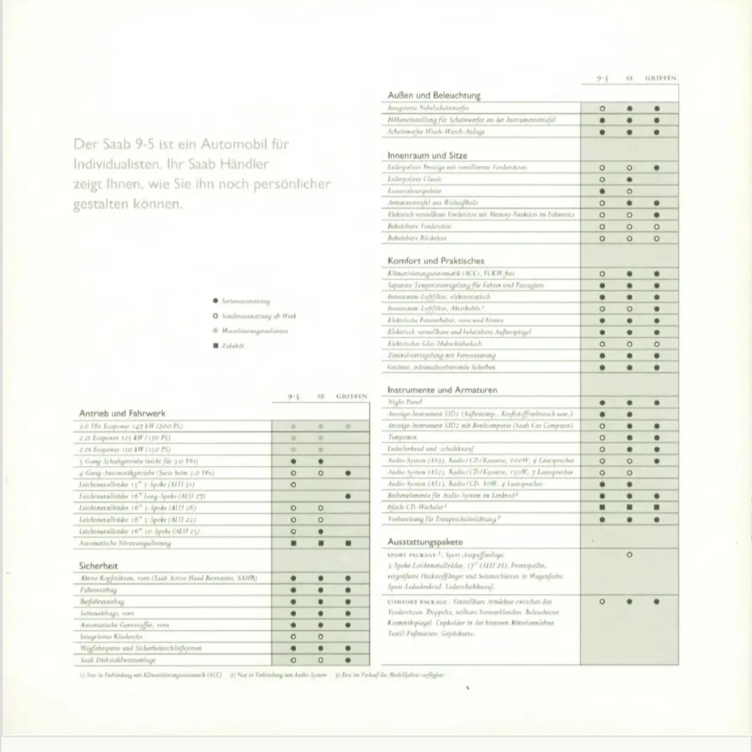

Die Ausstattung ist vielleicht länderspezifisch unterschiedlich, aber bei meinem Griffin waren Parksensoren hinten und Sitzheizung hinten Serie, wogegen dieses Exemplar nicht mal Sitzheizung vorne hat. Sollte auch das Harman-Kardon-Soundsystem haben, was man auf den Fotos nicht zweifelsfrei sagen kann.
Ansonsten wäre zu sagen, dass der Original-ESD beim V6 ein Doppelendrohr hat. Ist zwar nur für die Optik, aber für mich sind solche Kleinigkeiten wichtig.

Tatsächlich war wohl Mj. 1998/1999 die Sitzheizung auch beim Griffin noch ein Extra....ventilierte Prestige-Ledersitze aber Serie.
