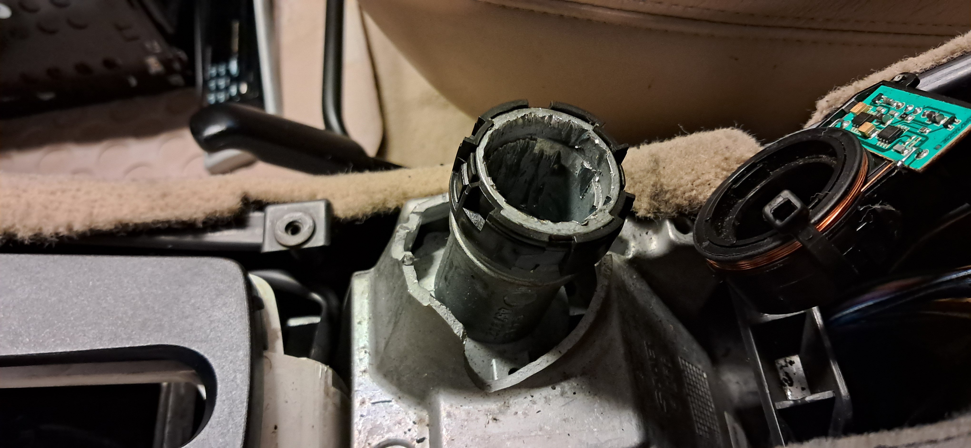

Inzwischen ist mir klar, warum das Auto nicht startet. Vollkommen unklar ist eher, warum es vorübergehend ging.
Ich habe die Mittelkonsole ausgebaut und mich hat fast der Schlag getroffen. Es wurde offensichtlich der alte Schliesszylinder mit gröbster Gewalt ausgebaut. Das umgebende Aluteil des Wahlhebelgehäuses ist weggemeisselt! Und das Oberteil des Zündschlosses auch beschädigt. Der "neue" Schließzylinder ist auch beschädigt und rastet nicht ein. Lässt sich also teilweise mit dem Schlüssel mit abziehen. Darunter tief im Zündschlossgehäuse auch Aluspäne.
Und das irrste: die Spule ist gar nicht auf dem Zündschloss sondern hängt irgendwo in der Konsole. Die Plastik-Abdeckung um das Zündschloss war aufgeklebt.
Nebenbei fehlen noch viele Schrauben, viele Kleinigkeiten sind gebrochen und das Verbindungsstück des Heizkanals zwischen Heizungskasten und Mittelkonsole fehlt komplett.

Ich muss das jetzt alles in Ordnung bringen. Bin in zwei Wochen wieder da. Hoffentlich mit Tech2, neuem TWICE mit Schlüsseln, neuem Zylinder und eventuell neuen Zündschloss und Wahlhebelgehäuse.
Wie man derart unfähig an Autos arbeiten kann, ist für mir unbegreiflich. Sollte eigentlich verboten werden.

Evtl. beim Einbau des neuen Zündschlosses die Lesespule für den Transponder beschädigt, die nun den Geist aufgegeben hat...?
:eek:asdf Da fallen mir Worte für ein, die ich hier lieber nicht nennen will!

Klingt ja fast schon danach, als hätte jemand den Wagen mal entwendet...
… im Zweifel der „Händler“ [emoji23]

Das Photo ist in der Tat brutal. Könnte tatsächlich sein, dass der Wagen aufgebrochen wurde, bevor er zum Händler kam, der dann sein Glück versuchte ? Wenn er als Händler / Garage das so verbockt hat, wäre das selbst für diese Art Händler ziemlich dilettantisch.
Anyway, wird wohl nicht mehr rauszukriegen sein und ist eigentlich auch unerheblich. Hauptsache, er unterstützt Dich jetzt konstruktiv bei der Lösung [emoji120]
Doch. Situation ist völlig eindeutig. Als ich den Wagen zwei Wochen vorher gekauft habe, hatte er noch den originalen Schlüsselsatz wie in den Verkaufsfotos.
Mein Fehler war nur, ihn dort noch stehen zu lassen, bis ich ihn abholen konnte. In der Zeit hat er den Schlüssel dann veloren. Ist alles per Email dokumentiert und ich habe Zeugen.

Ganzes Wählhebelgehäuse ausgetauscht. Der Idiot hat beim alten auch noch den Magnetschalter entfernt. Alles schön gesäubert und geschmiert. Natürlich neue Jalousie und grünen Beleuchtungsstreifen. Fehlende Heizkanäle im Fußraum ergänzt. Mittelkonsole wieder montiert. Dabei gleich noch Ledersack Handbremshebel ersetzt und Lederwählhebel montiert.
Auto startet und läuft einwandfrei. Fernbedienungen funktionieren auch.
