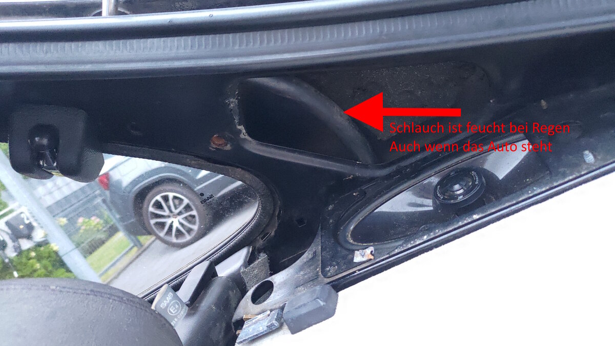

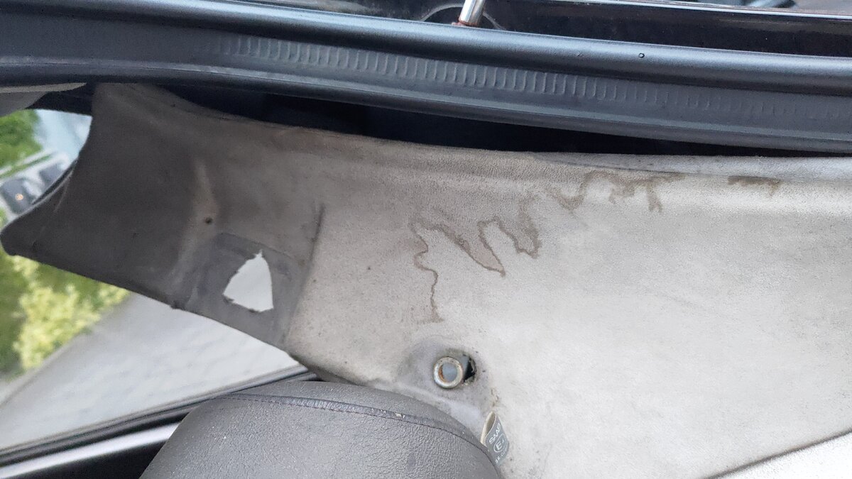

Hallo zusammen,
ich habe zu diesem Thema leider nichts Passendes gefunden, und bevor ich den Himmel abnehme oder ähnliches unternehme, wollte ich kurz bei euch nachfragen.
Wenn das Auto steht und es eine Weile stärker regnet, wird hinten rechts die Innenverkleidung der C-Säule feucht und teilweise auch die Hutablage.
Der Dachhimmel selbst bleibt trocken.
Der schwarze Schlauch ist auch etwas feucht.
- Ist dies der Ablaufschlauch des Schiebedachs?
- Könnte der Schlauch eventuell abgerutscht oder unterbrochen sein? Wenn ja, wo verläuft er genau?
- Gibt es andere typische Ursachen für Wassereintritt an dieser Stelle?

Könnte man nicht mal das Schiebedach mit Klebeband von außen abdichten und schauen ob es beim nächsten Regen trocken bleibt? Dann wüsste man schon mal wo es herkommt. Mangels eigenem Schiebedach kann ich zu dem Schlauch nichts sagen, würde aber vermuten, dass du da mir Ablaufschlauch richtig liegst.
Man kann das Schiebedach ja auch mal mit dem Gartenschlauch oder der Gieskanne fluten und gucken, ob es daher kommt. Ist schon recht wahrscheinlich.
Die Schläuche werden hart im Alter. Kommt dann schon vereinzelt vor daß die spröde sind und reißen. Hilft am Ende nur nachgucken.

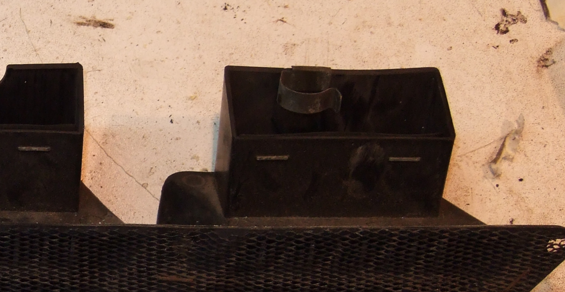

Bei mir ist es so. Die mittlere Lamelle hat in ihrem „Unterbau“ einen Anschluss für den Ablaufschlauch. Mit einer Klemme drum.
Also hier drunter:125_2569a.jpg

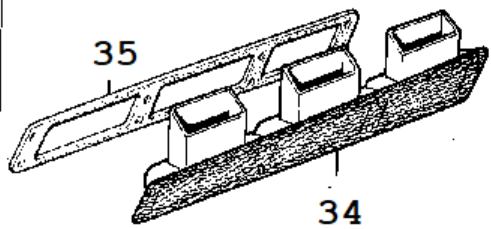

Ich kenne die Dinger nur so, wie sie im EPC dargestellt sind:
Und dem EPC nach haben die sich beim 900er auch zumindest ab '86 nicht mehr geändert.
Hast Du evtl. mal ein Bild davon, wie das bei Dir genau aussieht?

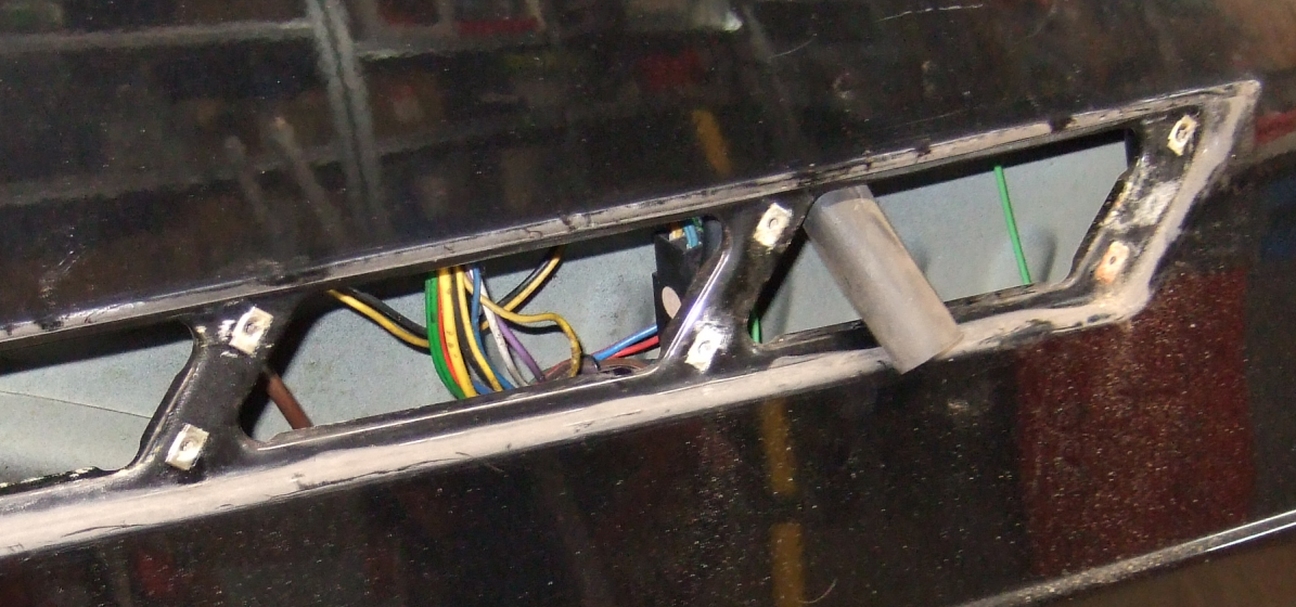

vor 11 Stunden, René hat gesagt:
Hier der Schlauch, der von oben kommend dort endet...
...und hier seine Fixierung:
Danke Dir!
Da muss ich doch gleich noch mal bei nächster Gelegenheit bei der Semmel genauer schauen. Nicht, dass ich das jetzt mit dem 9k verwechselt habe.

Ich frage mich warum mein Himmel trocken und der Schlauch hinten in der C-Säule von aussen nass ist wenn es stark regnet.
Wenn der Schlauch am Schiebedach abgerutscht oder der Ablauf verstopt wäre wäre, müste doch auch der Himmel feucht sein.
ggf. ist der Schlauch porös.

Am 9.11.2025 um 23:19, katte hat gesagt:
@fly Ich habe auch deinen Betrag von 2010 gefunden.
Die Bilder zeigen sehr gut, wie der Schlauch am Himmel verlegt ist und wie er hinten am Lüftungsgitter ankommt.
Das ist korrekt, ist die Schlauchschelle z.B. gelöst oder der Entwässerungsschlauch direkt am Schiebedach nicht mehr abgedichtet, macht sich das am Himmel im direkten Umfeld des Schiebedachs bemerkbar.
Was ich mich frage: Ist ggf. die Heckklappendichtung hier die Ursache allen Übels ? Das Seitenteil der C-Säule ist arg feucht, quasi ja durchnässt. Insbesondere der Obere Teil. Wie sieht der Himmel von innen aus, wo das Seitenteil angrenzt ? ist es auch dort feucht ? bzw weist dieser auch Spuren auf ?
Ansonsten mal beim nächsten Regenschauer nen Eimer rausstellen und Regenwasser auffangen. Dann kannst du bei trockener Gelegenheit einige Stellen auf Ihre Dichtigkeit prüfen.
Bei mir ist z.B. die Heckscheibendichtung in die Jahre gekommen, nach dem ich mein Louvre mit den dafür vorgesehenen Haltern montiert hatte drang überall Regenwasser ein. Auch die Heckklappendichtung ist nicht mehr die beste, regnet es zu doll sieht man das wenig später auf der Hutablage.
