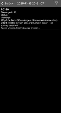

P0140 mit Zündaussetzern und Ausgehen
Nabend zusammen,
heute Abend schmiss mir „Lola“ Check Engine und starb nach dem Rückwärtsausparken ab. Startete ad hoc wieder, hatte aber Probleme, den Leerlauf zu halten. Beim Anfahren dann heftige Zündaussetzer. Ich musste nur den Berg runterrollen und hielt den Wagen ausgekuppelt mit dem Gas am Laufen, um einige hundert Meter bis nach Hause zu rollen. Dort angekommen lief der Wagen im Leerlauf wieder normal. Der Billigtester sagt P0140 (SID Fehlercode 320) „O2 Sensor 2, Bank 1, keine Aktivität erkannt“.
Heute Nachmittag hatte ich schon einmal einen ordentlichen Zündaussetzer im warmen Zustand nach 15 Minuten Fahrt. Ist da die besagte Sonde noch aktiv? Hab da irgendwas im Hinterkopf, dass die eine Sonde nur im Kaltlauf regelt… Auch hätte ich nicht unbedingt mit Absterben des Motors bei Ausfall gerechnet, eher mit leicht unrundem Lauf, nicht heftigen Zündaussetzern.
Daher wollte ich noch einmal Meinungen einholen, bevor ich tätig werde.
Gruß!
Edit: B235R 235.000 km
Bearbeitet von Nicke-2018
