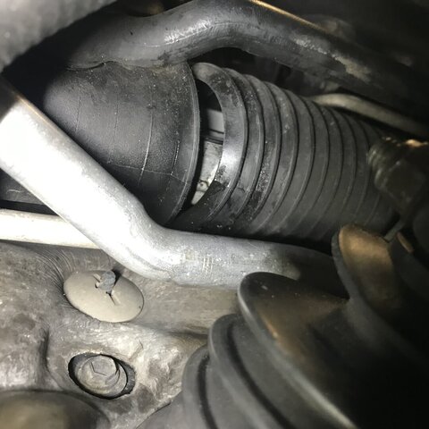

Heute per Hand de Lenkung bewegt und stelle fest: Auf der Fahrerseite ist der Balg gerissen. Hätte ich das nicht vor der Motorhochzeit finden können. asdf
Ich gehe mal davon aus das nicht dem Staubschutz dient, Oder?
Sehe links und rechts Ohrenschellen und vermute das da drin Fett ist.

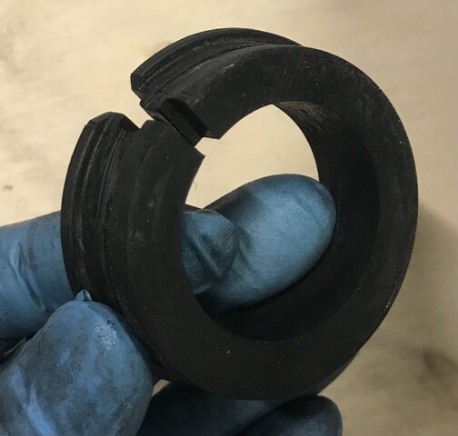

Rohrdurchmesser rechts ungefähr 37mm. Das Gummilager hat die Nummer GM 90170452. Identisch zu Saab 4242814 NLS.

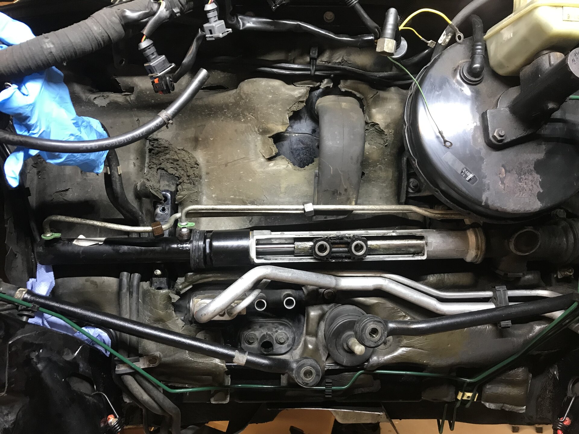

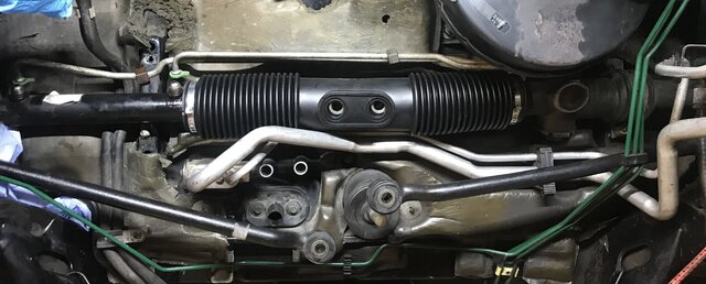

Neuer Balg ist drin. Habe einen von TRW genommen. Als Kit mit Ohrenschelle.
Lenkgetriebe nicht ausgebaut.
Nur soweit gelöst das ich es beifahrerseitig nach vorne schwenken konnte um den Balg durch das Radhaus aufschieben konnte.
Motor habe ich kurzerhand wieder ausgebaut. Der Hubtisch dafür hat sich jetzt schon bezahlt gemacht.
Hydraulik Leitungen abgeschraubt und Stopfen rein.
Spurstangen abbauen.
Schelle links (Beifahrerseite) abbauen, rechts (Fahrerseite) lockern.
Zum Aufschieben des neuen Balg den Gummiring abnehmen.
Und fertig.

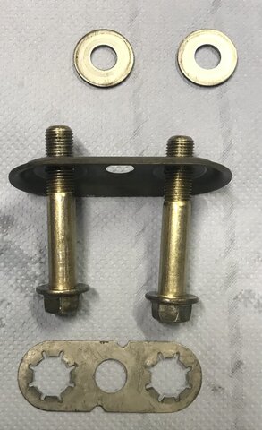

Noch als Ergänzung die Anzugdrehmoment aus dem WIS (9-3 I MY1998)
Schraube und Mutter der Haltebügel links und rechts 24 Nm.
Erst den beifahrerseitigen anziehen dann den fahrerseitigen.
Schraube mit Sicherungslack Loctite 242. Die Muttern sind selbstsichernde.
Lenkarm: 93 Nm.

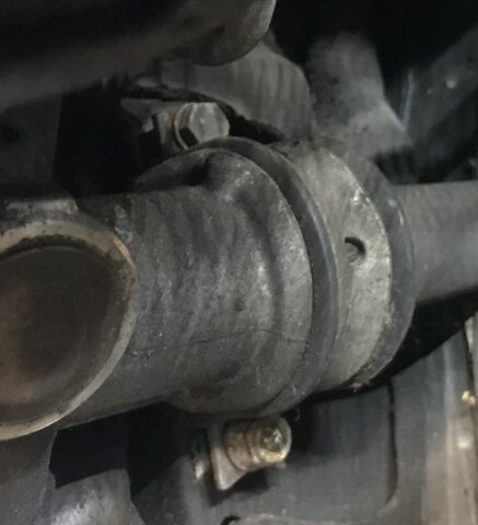

Die Sicherungsplatte soll ersetzt werden. Ich habe aber die alte wiederverwendet. Die Hochstehenden Federn etwas zurück gebogen und dann mit einer größeren Nuss wieder aufgesetzt.
Hydraulikleitungen 28 Nm.
