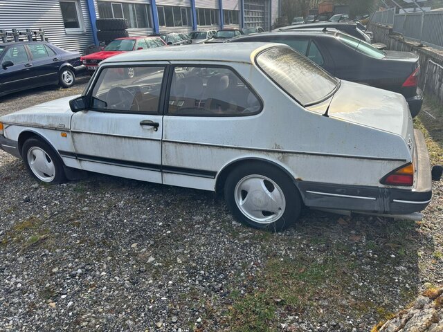

Habe da einen 2 Türer gesehen, frisch lackiert. Ist vielleicht vom Zustand nicht so gut. Fährt aber. top
ungeeignet, ist ein 4-Türer rolleyes
@hanseat Da hast Du aber ein gutes Auge. Selbst mit dem Wissen habe ich das auf dem miesen Dashcam Foto nicht erkennen können. Habe denn jetzt aber mal die Brille geputzt. love

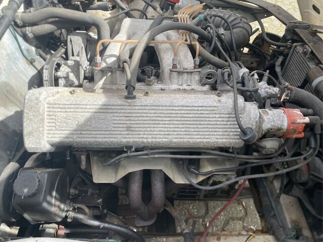

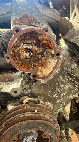

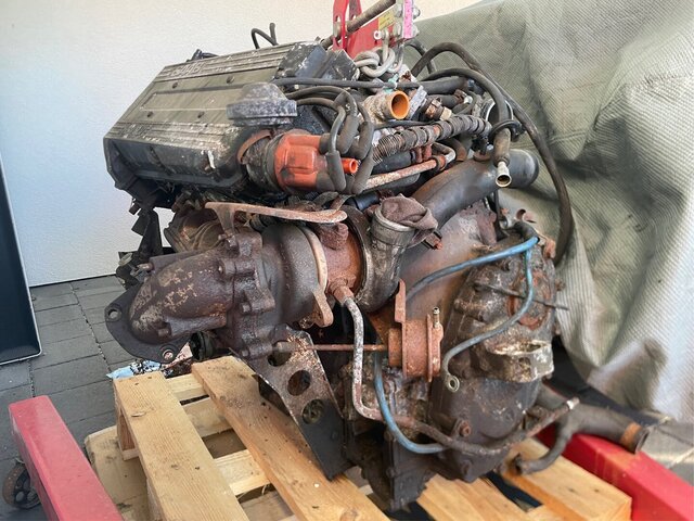

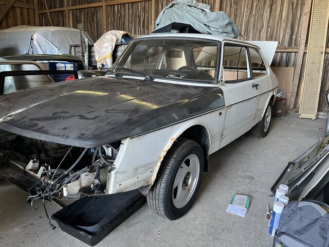

Weiter im Thema: habe einen 2-Türer Bj 88 im Allgäu gekauft. Der 110PS i-Motor mit wenig Laufleistung (172t) läuft (falls jemand Interesse hat) und kommt raus. Der T Motor, welchen wir gerade auseinandernehmen, geht zum Motorenmann meines Vertrauens hier in meiner Nähe. Mal schauen, was der sagt, ob es sich lohnt den zu überholen.
Brauche dann vielleicht ein paar Kolben und ´ne Kurbelwelle. Habt Ihr Empfehlungen? Können auch gerne 20 PS mehr werden...
Letzte Idee ist einen 2,3 Kopf auf den Block zu bauen, mit einer 2,1 Ansaugbrücke.

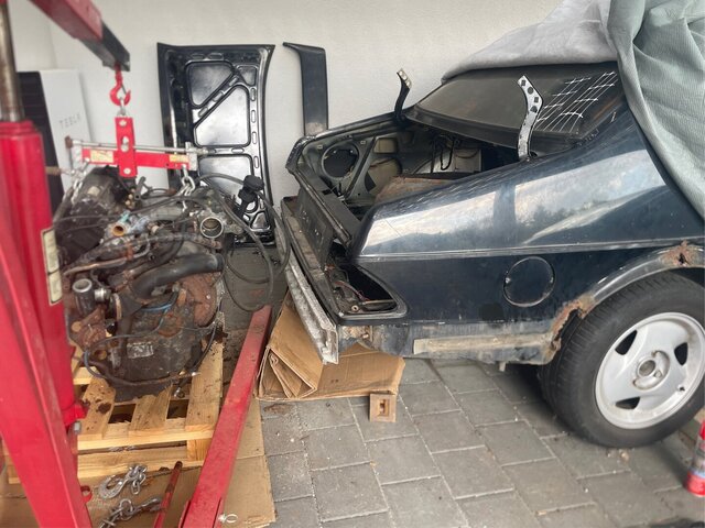

Die andere Karosserie ist durch, lohnt sich nicht mehr. Habe alle Blechteile liegen, für den Allgäuer-Sedan brauche ich wahrscheinlich sehr viel weniger.

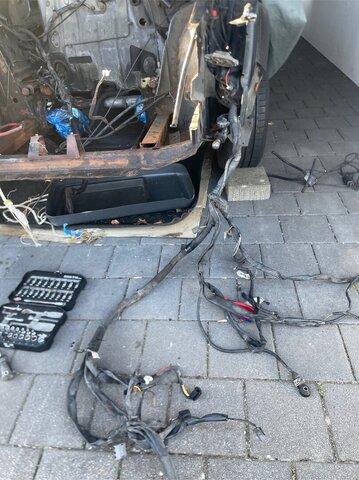

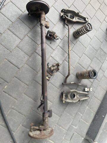

Heute habe ich die Achse des Spender Turbo 16S ausgebaut. Muss noch weiter auseinander genommen werden. Der Panhard-Stab ist schon entrostet und nicht mit auf dem Foto. Schrauben sind abgerissen, 19‘er Nuss und ein Hammerstil gebrochen aber sie ist raus. Ab damit zum Strahlen und lackieren lassen.IMG_4013.jpeg

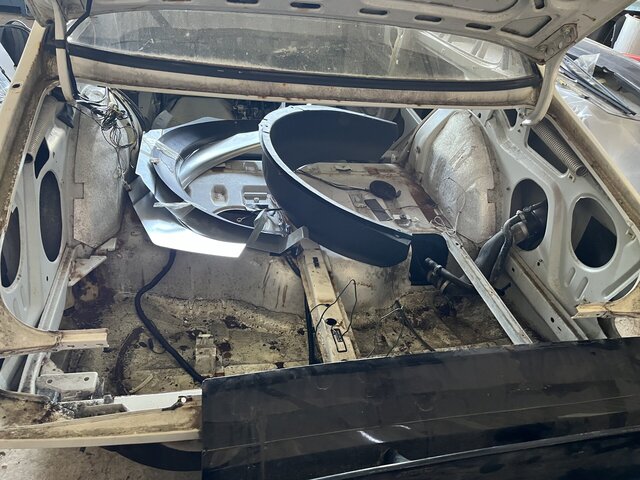

Das Auto ist auseinandergenommen und steht jetzt beim Karosseriebauer und Lackierer. Der Motor ist in Bayern und wird komplett revidiert.
