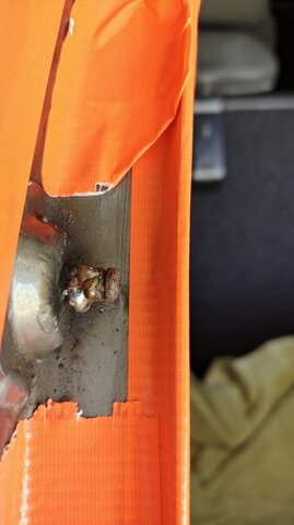

Servus,
die beiden Aufnahmestifte bei meinem 900-er an der C-Säule innen für die Gasdruckdämpfer Heckklappe sind komplett ausgenudelt, teilweise nur ca. 20% Material vom ursprünglichen Rundprofil
vorhanden. Da ich jetzt neue Dämpfer einbauen muss, werden die mir über kurz oder lang wegbrechen.
Der Plan ist, die Rundstifte quasi wieder mit Material "aufzuschweißen" und daraus danach wieder ein einigermaßen rundes Profil zu schleifen.
Hat jemand von Euch schon mal das gleiche Problem gehabt und ist eventuell einen anderen Weg gegangen?
Freue mich, von Euch zu hören,
Gruß Tom

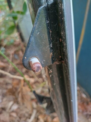

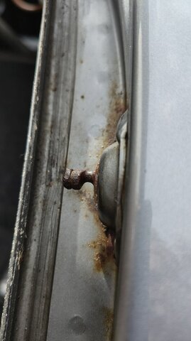

Also zumindest an der Heckklappe, an der ich hier gerade nachgeschaut habe (aus einem Bj.1985 900i) sieht es für mich danach aus, daß der Zapfen nicht geschweißt, sondern eingepresst ist. Müßte man ggf. mal mit einem Abzieher probieren, ob man den Zapfen damit raus pressen kann. Mit dem Hammer mag ich da nicht drauf klopfen, sonst verbiegt es wohl eher die Blechfahne als daß der Bolzen da aus seinem Presssitz heraus kommt.
Anbei 2 Fotos (das 2. leider unscharf):

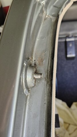

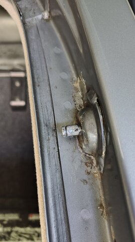

Servus zusammen,
zunächst vielen Dank für die zahlreichen Tipps und Erfahrungsberichte.
Habe nun am WE Material aufgeschweißt und danach mit dem Dremel wieder ein Rundprofil geschliffen.
Hat ganz gut funktioniert...siehe Fotos.
Danke nochmal,
Gruß,
Tom
Gute Arbeit!
