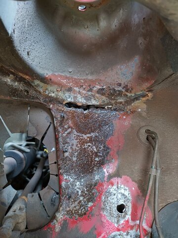

Und schwupps, ist an unserem roten 9-3 Automatik der Dom vorne rechts durch! rolleyes
War auch hier wieder gut versteckt unter den unsäglichen Dichtmasse-Würsten, die erst dann das Ausmaß preisgeben, wenn es schon richtig fortgeschritten ist. Ich war da jetzt gerade im Radkasten tätig wegen Federbeintausch und habe deshalb mal genauer hingeschaut.
Um an das weg gerostete Blech heran zu kommen, habe ich vom eigentlich Dom / Kuppelblech einen Streifen heraus geschnitten. Der Dom selbst ist aus 2mm Blech gefertigt. Der ist natürlich auf der Motorraumseite in der Überlappung mit verrostet. Mal sehen ob ich den Streifen später wieder einsetzen kann, oder ob ich doch einen aus frischem Blech fertige. Wegen der Rundungen etwas knifflig, aber nicht unmöglich.

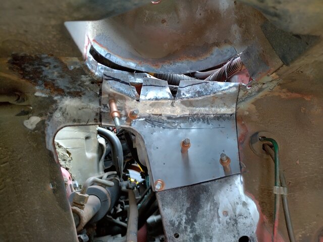

Ich habe heute dann erstmal das weg gerostete Blech (Radkasten zu Motorraum) angefertigt. Wie üblich hat es sich bewährt, das verrostete Blech nicht als erstes heraus zu schneiden, sondern dieses als Schablone zu verwenden und zunächst das neu Blech darauf mit Clecos zu befestigen. So kann man das grob vorgeformte Blech dann mit Kugelhammer und Co. schön an die Kontur vom alten Blech anpassen. Wenn das alles sauber anliegt, kann man das rostige Blech dann heraus schneiden und das neue passt dann gleich sehr gut.
Zwischenstand heute zum Abendessen:

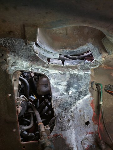

Das Blech von gestern hat gut gepasst und ist jetzt schonmal drin. Dann muss ich jetzt nur noch das heraus geschnittene Stück vom eigentlichen Dom aus 2mm Blech nach fertigen und einschweißen.
Zwischenstand:

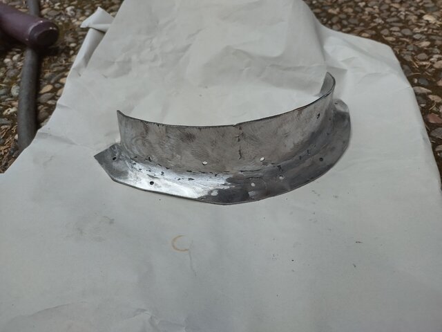

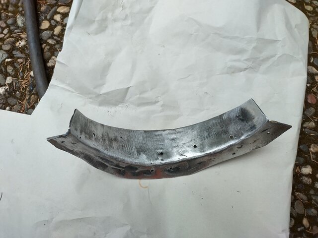

Uff! Der Streifen Blech aus 2mm Stahl war dann doch etwas schwieriger anzufertigen als zunächst gedacht.

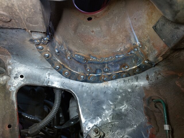

Ich habe das Teil am Ende aus 4 Puzzle-Teilen zusammen gesetzt. Jeweils ein Teil nach dem anderen an Ort und Stelle ausgerichtet und dann mit dem nächsten Teil mit Schweißpunkten verbunden. Danach auf der Werkbank mit WIG die Teile in Ruhe miteinander verschweißt. Und am Ende hat es dann wie angegossen gepasst. biggrin
Einschweißen hat dann aber doch noch fast eine Stunde gebraucht. Die Nähte und Punkte konnte ich heute nicht mehr verschleifen, um die Nachbarn nicht zu sehr zu strapazieren... wink
Das mache ich dann am Samstag, da ich morgen unterwegs bin. Dann noch Grundierung und Lack und dann kann ich auch das neue Federbein endlich einbauen.
