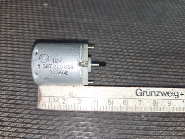

Aber bitte gerne:
Zumindest bei 900 und 9k sind diese auch meines Wissens identisch.
Ich begeb mich mal auf die Suche ;-).
Am 18.7.2026 um 18:41, René hat gesagt:
Aber bitte gerne:
Ist ein Bosch Motor...
Warum Johnson Nummer?

Meines Wissens ist Johnson der eigentliche Hersteller und Bosch verbaut die Dinger dann.
Am 19.7.2026 um 11:54, Flemming hat gesagt:
siehe Bild: 1 397 220 056, also 056 statt 397.
Wenn man Datenblätter dazu hätte, wüßte man, ob es der 397 ggf. auch tut
Von Johnson für Bosch gefertigt?
So ist es wohl.
