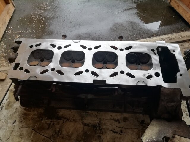

Moin,
ich habe einen B202 Motor eines 900 BJ. 1993 auseinandergenommen. Zum Zylinderkopf möchte ich gerne wissen, ob es sich bei den Sachen auf den Photos um gravierende Schäden handelt, so dass der Kopf nicht mehr benutzt werden kann, oder ob man damit leben kann.
Wäre nett, wenn mich dazu mal jemand beraten kann.
Der Kopf scheint nicht verzogen zu sein, ich habe mal eine Wasserwaage drauf gelegt und versucht, Lücken zwischen den Auflagen zu finden. Alles OK. Auch Risse in den Stegen habe ich nicht gesehen.

Ich glaube so was gibt es nicht. Ist nur die Frage ob der Kopf: a) geplant werden kann b) geschweißt werden kann oder c) doch günstiger wäre einen neuen/besseren zu besorgen.

... ich habe mal eine Wasserwaage drauf gelegt und versucht, Lücken zwischen den Auflagen zu finden ...
Selbst wenn Du diese auf Ecke drehst und sie "scharfe" Kanten hat, taugt das meines Erachtens nicht.
Aus meiner Sicht hilft braucht man da zwingend ein Haar-Lineal in (mind.) Kopflänge.
Wenn der Kopf noch genug Fleisch hat (min. Höhe zum Planen steht irgendwo im WHB), würde ich 1/10 runter holen lassen.
Falls nicht, würde ich ihn wahrscheinlich auch so verbauen.
Ich sehe es auch so, dass man ein haarlineal braucht um zu beurteilen ob er geplant werden muss.
Wenn er gerade ist, was gut sein kann, sehe ich mit der Korrosion kein Problem. Leg im Zweifel eine Kopfdichtung drauf und schau ob die Zylinderandichtung "sauber" ist. Vermutlich sind die korrodierten Stellen aber nicht an der Stelle.

wenn der schon mal ab ist, sollte er in jedem Fall plangeschliffen werden.
Ventile aber auch ausbauen u. schleifen lassen- die Ventilsitze natürlich auch, denn das gehört zusammen, sonst ist im Nachhinein keine Kompression!

Ich würde zunächst mal prüfen (lassen), wie schon vorgeschlagen mit geeigneten Mitteln, ob der Kopf plan ist. Wenn das der Fall ist, würde ich ihn nicht planen. Falls doch, dann eben nur so viel, wie nötig. Keine pauschale "um 0,1mm abplanen", sondern nur das, was nötig ist.
Wenn planen nicht nötig, kann man überlegen ob man die Fehlstellen mit Flüssigmetall füllt. Wenn man planen muß, könnte man die Stellen aufschweißen lassen, um dann möglichst wenig planen zu müssen. Man hat also mehrere Optionen.
Was die Ventile angeht, würde ich zunächst nur prüfen lassen, ob sie dicht sind. Falls dies der Fall ist, würde ich da auch nichts dran machen. Wenn undicht, dann ist eh klar daß man aktiv werden muß.

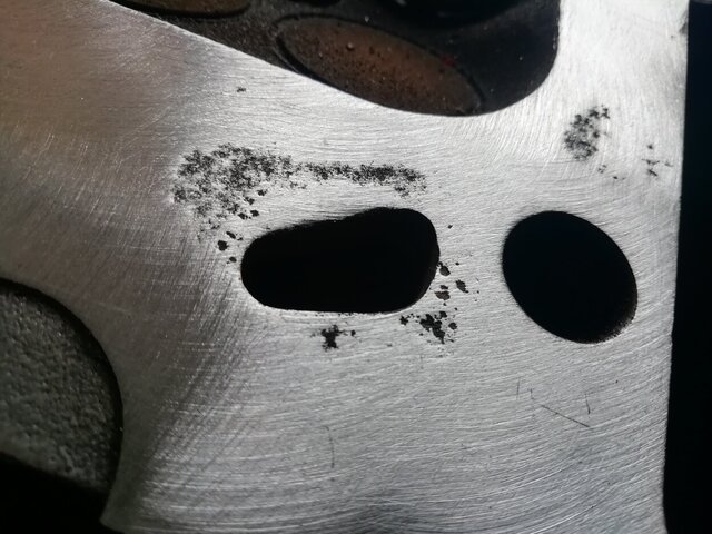

Also ich sehe auf den Bildern die Dichtflächen zwar bearbeitet und geschliffen (perHand) das es glänzt, aber die Flächen sind "rund" und können nicht dicht werden. Erst recht wird der Lochfraß um die Kühlkanäle nicht dicht werden.
Ohne Planen geht hier nichts, aus der Erfahrung heraus. Und wer macht so eine Arbeit schon gerne 2mal?

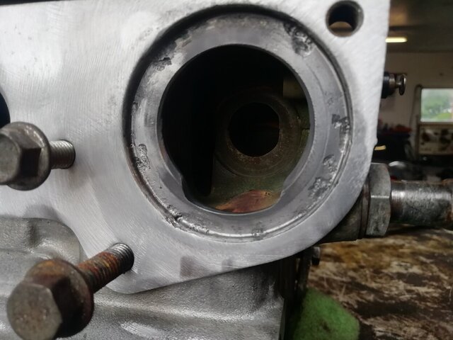

Der Sitz vom Thermostat ist derbe angegriffen, kann aber tatsächlich mit Flüssig- oder Knetmetall aufgefüllt werden da dort keine hohe Beanspruchung vorliegt. Besser ist aufschweißen. Danach den Sitz fräsen, unbedingt.
Ansonsten schließe ich mich gerne den Vorrednern an: wenn der Kopp schon beim Instandsetzer ist, Ventilführungen neu, Sitze fräsen und auch die Flächen der Krümmer abziehen! Ebenso die Krümmer selbst. Abgas unbedingt!

Ich hatte deswegen gefragt, weil ich den Kopf hier zum Verkauf einstellen und natürlich zuvor wissen wollte, ob sich das noch lohnt. Tut es wohl offensichtlich nicht. Schade.classic_mellow

NaJa, auf jeden Fall nicht als Altmetall entsorgen. Die Dinger wachsen ja nicht mehr nach.

Nun, wenn ich ihn vorher zur Überarbeitung bringe und die Ventile neu einschleifen lasse, dann gehe ich davon aus, dass diese Kosten den Preis, den ich für das Teil bekommen kann, übertreffen. Allein der Versand dürfte schon bei ca. 30 € liegen.
Eine Rissbildung habe ich selber nicht feststellen können, ich denke, ich habe schon recht genau hingesehen. Die Planheit lasse ich mal bei einer befreundeten Werkstatt prüfen, die haben dafür das korrekte Equipment, sind aber derzeit noch im Urlaub.
Nachtrag: OK, ich habe gerade gelesen, dass man manche Risse nicht sehen , sondern nur per Magnaflux-Prüfstand detektieren kann.
