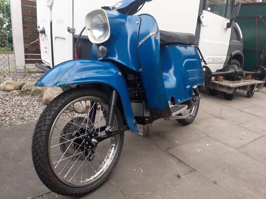

Nicht ganz E-Auto aber mindestens E-Fahrzeug. Ich habe nach meinem Elektrosaab nun auch meine Schwalbe elektrifiziert und fahre an jedem schönen Tag mit diesem Fahrzeug zur Arbeit, zur Physio und zu allen anderen näheren Terminen. Ich dachte ja nicht, dass mich Elektro in einem klassischen Zweitakter glücklich macht und dass die Schwalbe irgendwas verliert. Als ich aber neulich wieder auf dem Zweitaktpendant saß, hat mich eher die Lautstärke und der mangelhafte Durchzug außerhalb des Resonanzbereichs gestört.

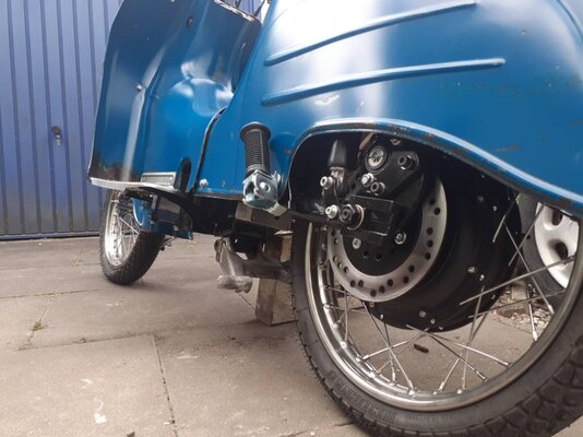

Super Umbau! Welche Komponenten hast du denn verbaut?
Hast du Lust, ein paar Bilder vom Umbau zu zeigen? Fände ich sehr spannend.

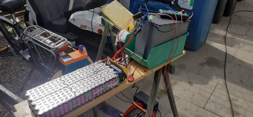

QS205 Nabenmotor mit 3kW, Siaecosys Controller mit 150A, 72V System mit Eigenbaubatterie aus recycelten E-Bikezellen (Samsung SDI35E) und JK BMS. Der Hauptakku hat 72V und 65Ah, der Rangeextenderakku für den Gepäckträger noch zusätzliche 30Ah.

Ich finde die Idee mit der Range Extender Batterie gut. Schaltest die Batterien einfach nur "hart" auf ohne Vorladung? Oder hat der Inverter eine integrierte VL?
Dann würde mich noch interessieren, wie du die Reichweiteabschätzung machst, über I-Sensor?
Die Batterien werden hart über das HV-Relais geschaltet. Das ist bis zu Spannungen von 120V üblich und gut machbar.
Die Reichweitenabschätzung läuft über das BMS. Das besitzt einen Stromzähler, ist smart und kann den Output auch über ein kleines Display geben. Ich habe die Kapazität im BMS hinterlegt und es errechnet mit Hilfe des entnommenen Stroms die Restfüllung in %.
Eine echte Restkilometeranzeige habe ich also nicht, das ist aber absolut unnötig. Der Hauptakku kann mich bei normaler Fahrweise ungefähr 120-130km weit bringen.

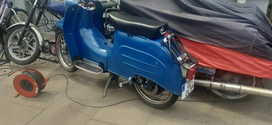

Darf ich fragen, in welchem Kostenrahmen sich der Umbau etwa bewegte? Und wie funktioniert das in DE mit der Abnahme/Zulassung?

Und warum hast du jetzt ein "vollwertiges" Kennzeichen und nicht mehr nur das kleine Versicherungsding. Ist sie durch den Umbau nicht mehr anders zugelassen?
Das große Kennzeichen ergibt sich vermutlich aus der höheren Endgeschwindigkeit.

Der Kostenrahmen: dadurch, dass ich den Akku aus recycelten Zellen gebaut habe, sind an reinen Materialkosten etwa 1500€ in das Projekt geflossen und zusätzlich nochmal 240€ für die Abnahme nach Paragraph 21. Es wäre auch mit dem Prüfer gegangen, die 60km/h als Kleinkraftrad nach DDR Regelung beizubehalten, ich wollte aber gern eine höhere Endgeschwindigkeit. Deshalb ist die Schwalbe jetzt als Motorrad mit Leistungsbegrenzung und 81km/h eingetragen.
Die Firma Secondride bietet ein Umrüstset mit Tüv- Gutachten. Das Set nutzt ebenfalls einen QS Motor (aber kein Radnabenmotor), ein Daly BMS und hat in der größeren Akkuausführung (klein ist nicht zu empfehlen) eine Reichweite von 60-70km. Der Umbau geht wahnsinnig schnell, Tüv ist kein Problem. So ein Set habe ich mir auch gekauft und eine weitere Schwalbe umgebaut. Qualitativ ist das Set gut, Dinge die ich bei meinem Umbau besser finde sind, dass mein Akku nicht in der Sitzbank ist und dass meine Reichweite viel größer ist. Ich habe deshalb auch für den Second Ride Umbau eine andere Akkuversion entwickelt.
