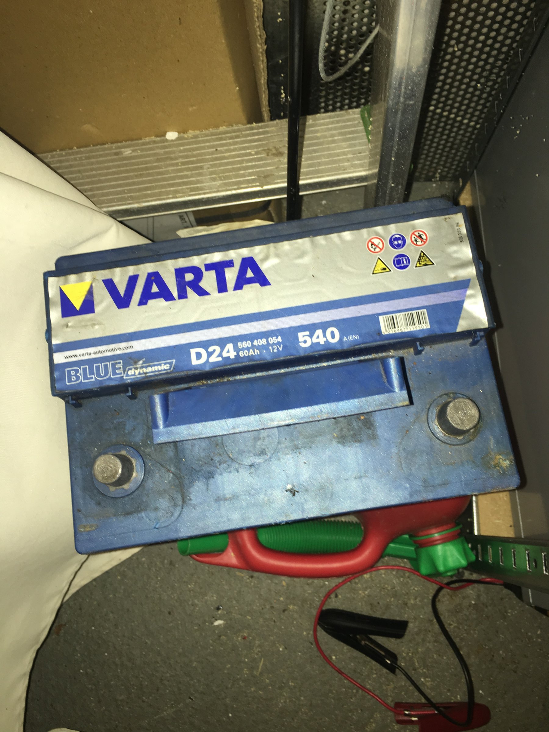

Also abgesehen von der Polanordnung, welche ich in der Gradschnauzer-Semmel auch 'anders herum' fahre, dürfte die abgebildete Varta (falls kein Sondermaß) für einen TU wahrscheinlich zu tief sein, und am Laderknie (fast) anliegen.

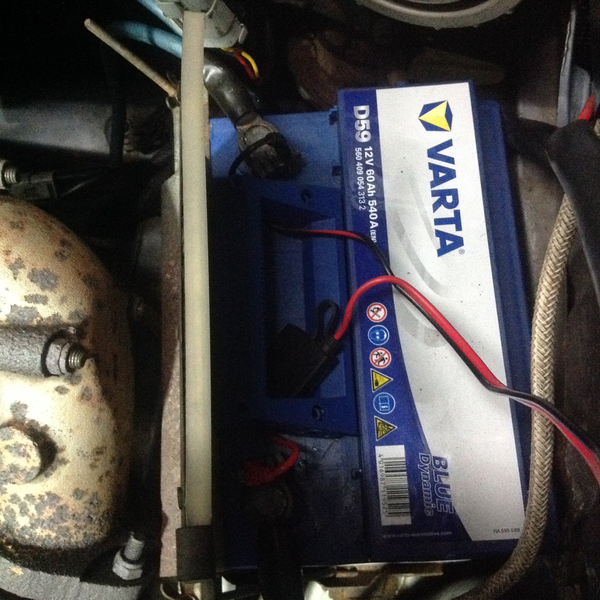

Bei mir sieht es so aus. Und bisher hatte ich nie Probleme.
[ATTACH]123130[/ATTACH]
Auf dem dritten Bild sind Zusatzkabel angelegt.
Erhaltungsstrom? Leitungen vom L.-Gerät?
Yep
