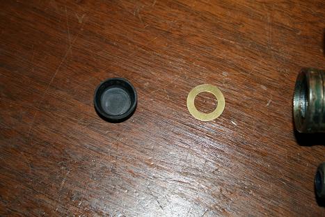

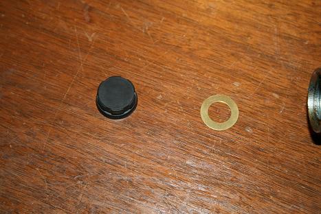

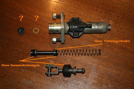

So, bin jetzt endlich mal dazu gekommen einen Geberzylinder zu ueberholen. Leider sind mir nachdem ich diesen Sicherheitsring enfernt hab, alle Innereien ca 2 Meter durch die Luft weggesprungen. Und ich will deswegen hier nochmal sichergehen, dass ich kein Teil verloren oder uebersehen habe:
In dem 'Rebuild Kit' waren zwei Teile ueber nachdem ich fertig mit der 'Restauration' war. Eine Unterlegscheibe aus Metall und ein Gummiprofen. Sind die Teile ueberfluessigerweise in dem Rebuildkit oder hab ich was vergessen/uebersehen ?
Mit was fettet man den Geberzylinder ? Wo/Wieviel ?
Die Metall-U-Scheibe kommt unter die Dichtung ganz an der Spitze des Gebers...
sieht aber so aus, als würde die alte noch da sein...
Der Pfropfen wird nicht benötigt...
Die Dichtungen mit Bremsflüssigkeit einölen, vor der Montage.
Also die Metall-U Scheibe an der Spitze des Gebers hab ich schon ausgetauscht auf dem Bild. Die die daneben liegt is ueber und hat leicht andere Abmessungen...

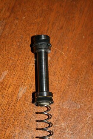

Jetzt hat man den ausgebauten Kupplunggeberzylinder vor sich, spannt ihn vorsichtig in einen Schraubstock und stösst von vorne mit einem langen, dünnen Schraubenzieher den Kolben Richtung grosse Öffnung heraus samt langer Feder.
Vorne an dieser Doppelkolbenstange ist ein Nylonclip, auf den die lange Schraubenfeder aufgeklipst ist, diese entfernen und diesen Nylonclip vorsichtig mit einem z.B. Messer vom Mittelnippel abhebeln. Darunter befindet sich jetzt Nummer eins der Gummimanschette, die zu erneuern ist und zwar richtig herum ! ( Vorsicht, dahinter befindet sich noch eine wichtige, dünne Unterlegscheibe mit Ventilfunktion ) Nummer zwei der zu erneuernden Manschetten befindet sich am Ende des Kolbens in einer Metalleinbuchtung. Wie bekomme ich jetzt diese Manschette raus und die neue rein ? - ganz einfach, Ganz einfach mit etwas Bremsflüssigkeit schlüpfrig machen (keinesfalls Öl nehmen!), die Gummimanschette brutal auseinanderziehen und darüberstülpen, dazu braucht man mögl. drei Hände mit Finger ( aber niemals Metallteile, sonst reisst der Gummi ! ) und Geduld für die mehrfachen Versuche. Falls man nach erfolgreichem "Einziehen" merkt, dass die Manschette falsch herum drin ist, herzl. Beileid. - - -

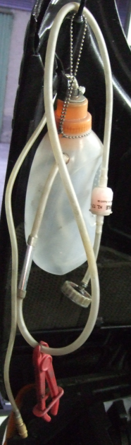

Meine Eigenkonstruktion hatte ich ja bereits verschiedentlich hier gezeigt...
Die war ursprünglich dafür gedacht, während des Entlüftens auch automatisch Flüssigkeit in den Aussgleichsbehälter nachzufüllen, was auch gut funktioniert.
Irgendwann bekam ich mal günstig ein kommerzielles Gerät, bei dem das genauso ist. Weil dieses etwas komfortabler in der Handhabung ist als mein Selbstbau, benutze ich jetzt meist dies - funktionieren tun aber beide gleich gut.
Und nach ein paar wenigen Benutzungen habe ich festgestellt, dass die automatische Nachfülfunktion nichts für mich ist. Man muss recht viel Bremsflüssigkeit in die Behälter einfüllen - die man aber meist nicht komplett verbraucht und die ich dann aber auch nicht wieder ins Originalgebinde zurückfüllen mag, und drinlassen ist wegen des Luftkontakts auch keine Option, so selten wie ich das Gerät brauche, so dass jedesmal viel Bremsflüssigkeit unnütz vergeudet wird. Und letztlich muss ich ja nicht im Akkord arbeiten, so dass ich nun einfach etwas Überdruck auf den Behälter gebe und die Flüssigkeit zwischendurch von Hand auffülle. Selbst bei einem Komplettwechsel ist das kein großer Aufwand.
Ich habe ein Eezi-Bleed geschenkt bekommen von einem Freund, der das Hobby aufgegeben hat. Das Teil ist für mich aber einfach nur Sch**** weil der Deckel nie Dicht ist und wenn man Druck drauf gibt, spritzt die ganze Flüssigkeit aus dem Nachlaufbehälter in der Gegend herum.
Daher bleibe ich bei meiner seit Jahren bewährten Methode mit einem Behälterdeckel, in den ein Fahrradventil eingesetzt ist. Da gebe ich mit einer Fahrradluftpumpe etwa 1 bis 1,5bar Druck drauf und dann wuppt das bestens mit entlüften. Ab und zu halt Flüssigkeit nachfüllen und aufpassen, daß man nicht unter Minimum kommt.
