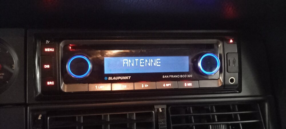

Welches Radio für den 900er?
Danke für deinen Erfahrungsbericht zu dem Blaupunkt Bremen. Hab das Radio als Ersatzgerät für mein Cabrio auch in der engeren Auswahl.
Alternativ könnte ich mir vorstellen ein altes Gerät mit BT ausrüsten zu lassen. Das hat hier jemand vor ca. einem Jahr schon mal gepostet. Preislich ist das mit allem drum und dran jedoch genau so teuer. Falls man zu einem Trollhättan oder ähnlichem greift, wird es noch kostspieligen.
Ich hab in meinem anderen Schweden dieses drin:
Kostet 120€.
Hat DAB und BT, reicht mir völlig. Wenn es so etwas im Retro gäbe...
Viele Grüsse
Frank
Bearbeitet von Saab Freund

Ja, ich habe beide Varianten.
Für das Blaupunkt spricht DAB-Empfang, beim Trollhättan muss man auf längeren Strecken den Suchlauf aktivieren.
Pro Blaupunkt spricht auch die Telefonfunktion.
Würde es funktionieren, wäre es topp. Meine Mails an den Support blieben unbeantwortet, das geht gar nicht. Evtl. hat man den Service eingestellt, zu Beginn gab es noch Downloads für die Updates, evtl. würde das mein Problem lösen, so ist es absolut nervig, wenn ich jedesmal den Source-Knopf bedienen muss, weil das Radio macht, was es will.
Ja, da hast du recht. Wenn die Bugs zu groß sind und man sie nicht umgehen kann, wird es nervig.
Da wird der Hersteller wohl nichts mehr machen. Auch in der Preislage ist man noch nicht im Premiumbereich, und bei den Stückzahlen... ein absolutes Nischenmodel.
Mein "Low Cost" Blaupunkt hab ich nun seit Januar. Läuft problemlos. Pairing klappt gut und auch Musiksteaming. DAB Senderwechsel dauer ein wenig. Aber für den Preis... so what.

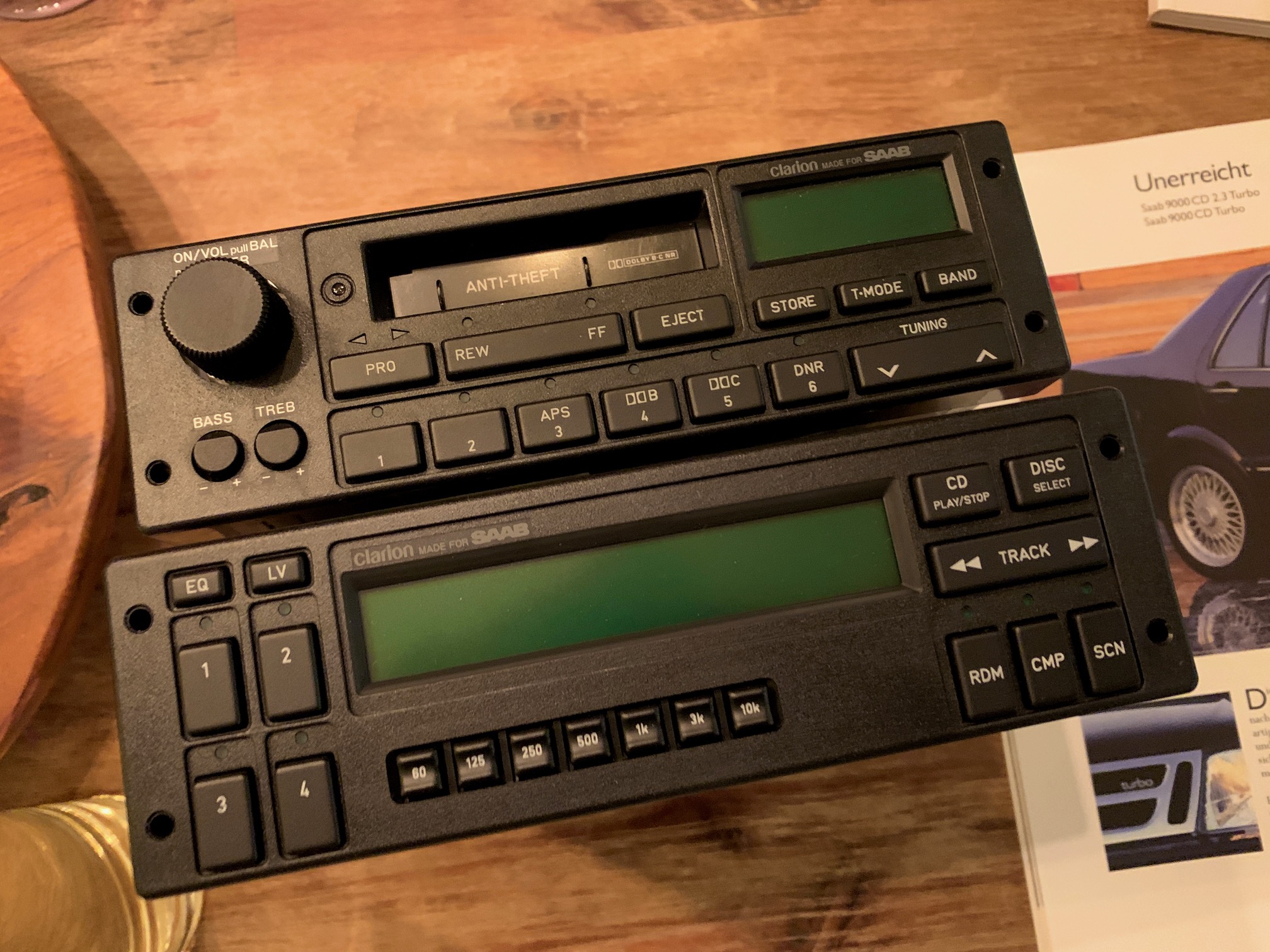

Um etwas Licht in die diffuse Diskussion zu bringen:
Du hast da eine wunderschöne Saab.Clarion Kombi aus 1992/93, damals hauptsächlich in den USA in den Turbo-Modellen verbaut. Was Dir fehlt sind die sog. Mounting Brackets für diese Geräte. Das sind separate Gehäuse/Halterungen die im jeweiligen Schacht quasi fest verbaut sind. Die haben auf der Rückseite zumindest für das Radio die Saab-spezifischen Stecker zum direkten Anschluss an die Saabverkabelung. Im Innern der Gehäuse ist der entsprechende Gegenstecker zum jeweiligen Gerät mit Führungsstiften verbaut. Das Radio selbst konnte zur Vermeidung von Diebstahl relativ einfach über die schönen Bügel aus diese Gehäusen herausgezogen werden. Das Gehäuse bleibt fest verbaut im Armaturenbrett bzw. in der Konsole. Beim reinschieben haben die Führungsstifte für eine saubere Steckverbindung zwischen Gerät und Mounting Bracket gesorgt.
Verbindungskabel zu separaten Equalizer- oder CD-Units oder dem Wechsler sind mit handelsüblichen DIN-Steckern versehen, die man normalerweise auch bekommen kann. Das sind 6-, 8- oder 13-polige Verbindungskabel. Beispielsweise gibt es solch ein Teil für den CD-Player hier:
https://www.ebay.de/itm/304323073014?epid=1228576801&hash=item46db1193f6:g:51wAAOSwLMdh6iSP
Stecker zum direkten Anschluss an das Radio selbst gibt es nicht und sind auch nicht zielführend, weil im Mounting Bracket des Radios auf der Rückseite ein Verstärker integriert verbaut ist. Hier kann man schön sehen wie das bei einem Radio mit dem integrierten Verstärker ausschaut:
https://www.ebay-kleinanzeigen.de/s-anzeige/saab-900-9000-clarion-made-for-saab-audiosystem/1930213789-223-3763
Das Lamentieren über das Fehlen solcher Gehäuse ist zwar nachvollziehbar, aber nützt halt nichts. Beim Verschrotten unserer Saabs wird eben nicht selten dieses spezielle Gehäuse übersehen.
Ich verweise immer auf die folgende Webseite in der alle wesentlichen Daten, Beschreibungen, Teilenummern, Abbildungen, Bedienanleitungen zu den Saab-Clarion Modellen bis 1993/94 zu finden sind. Die Seite ist allerdings momentan zumindest bei mir leider nicht erreichbar:
www.saabclarion.se

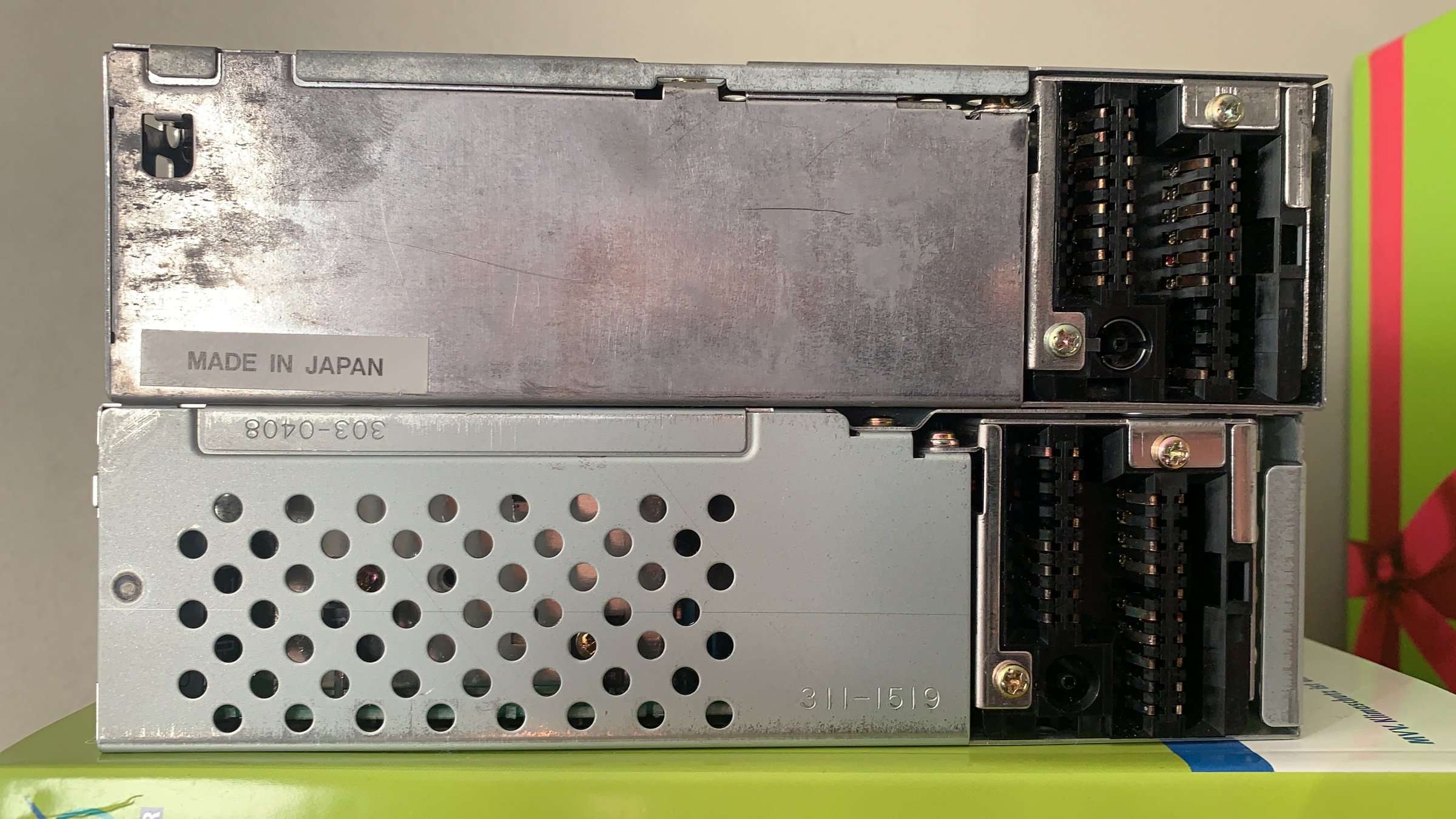

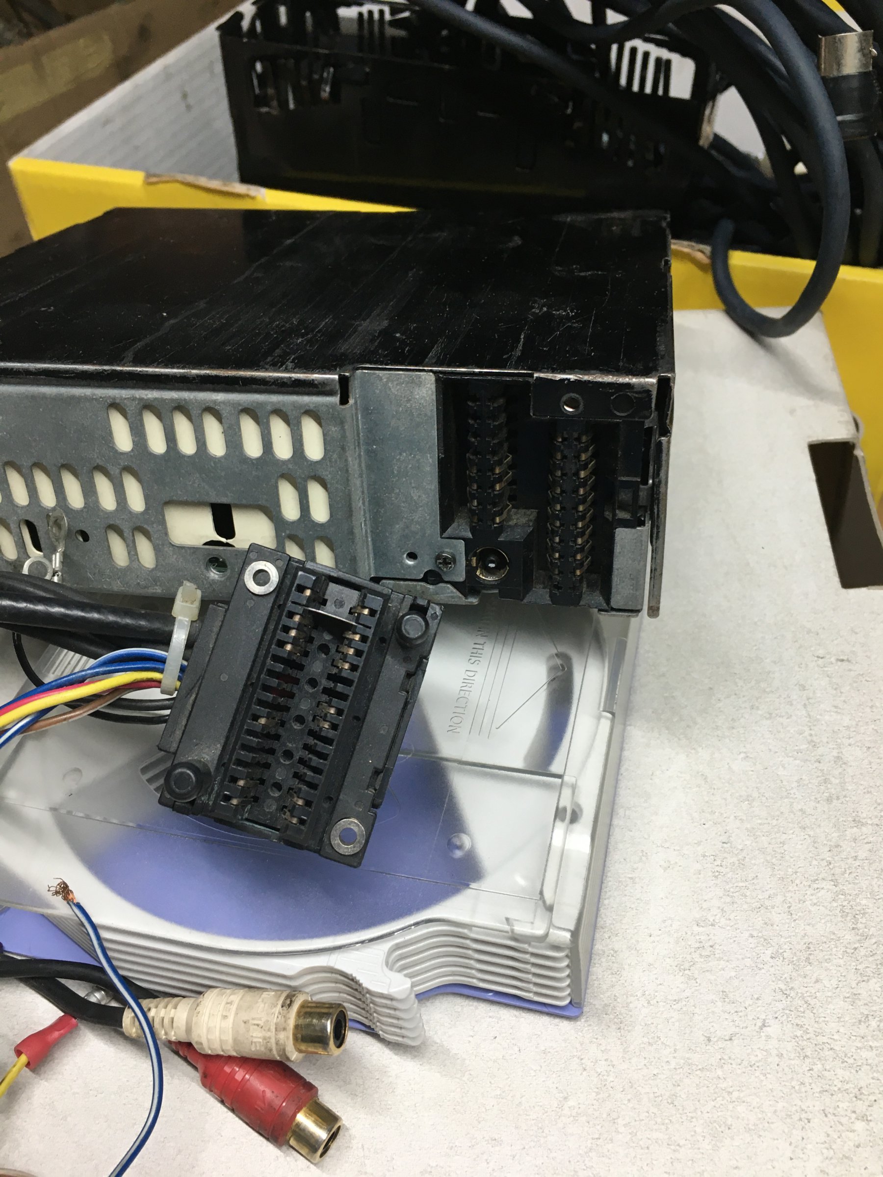

Ich bin der Meinung , dass der Verstärker mit dem Kabel der Art "alpine 4553" angeschlossen werden kann. Ich habe so ein Kabel, wenn einer mit einem Clarion zu mir kommt, können wir prüfen, ob das wirklich passt.
Vergleicht mal die Rückseite der Clarions mit z.B. Alpline 7618 oder 7619. Das sind auch Geräte ohne interne Endstufe.
An dem Gerät hatte ich z.B. den Verstärker 3510.
Hier wäre der Korb an dem so ein Kabel dranhängt, ... Wenn die Belegung nicht passt, muss man halt umpinnen.
https://www.ebay-kleinanzeigen.de/s-anzeige/einbauschacht-fuer-alpine-radio-7618-r-neu-/1802564476-223-1106
Edit: Alpine mit der Nummer 4553 ist es NICHT. Das ist das nicht passende Kabel in meinem Bild weiter unten. Alpine stimmt aber, nur halt nicht mit der Nummer und es muss noch weitere Hersteller mit der Schnitstelle geben.
Bearbeitet von aeroflott
Hast Du ein Bild von dem Kabel?

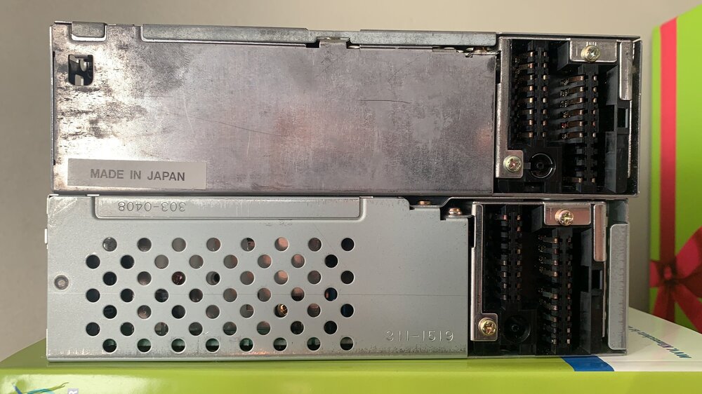

Im ersten Bild die Rückseite von dem 7618 und ein NICHT passender Stecker, von Alpine von einem anderen Gerät (glaube 7903), es passt also nicht jeder Stecker.

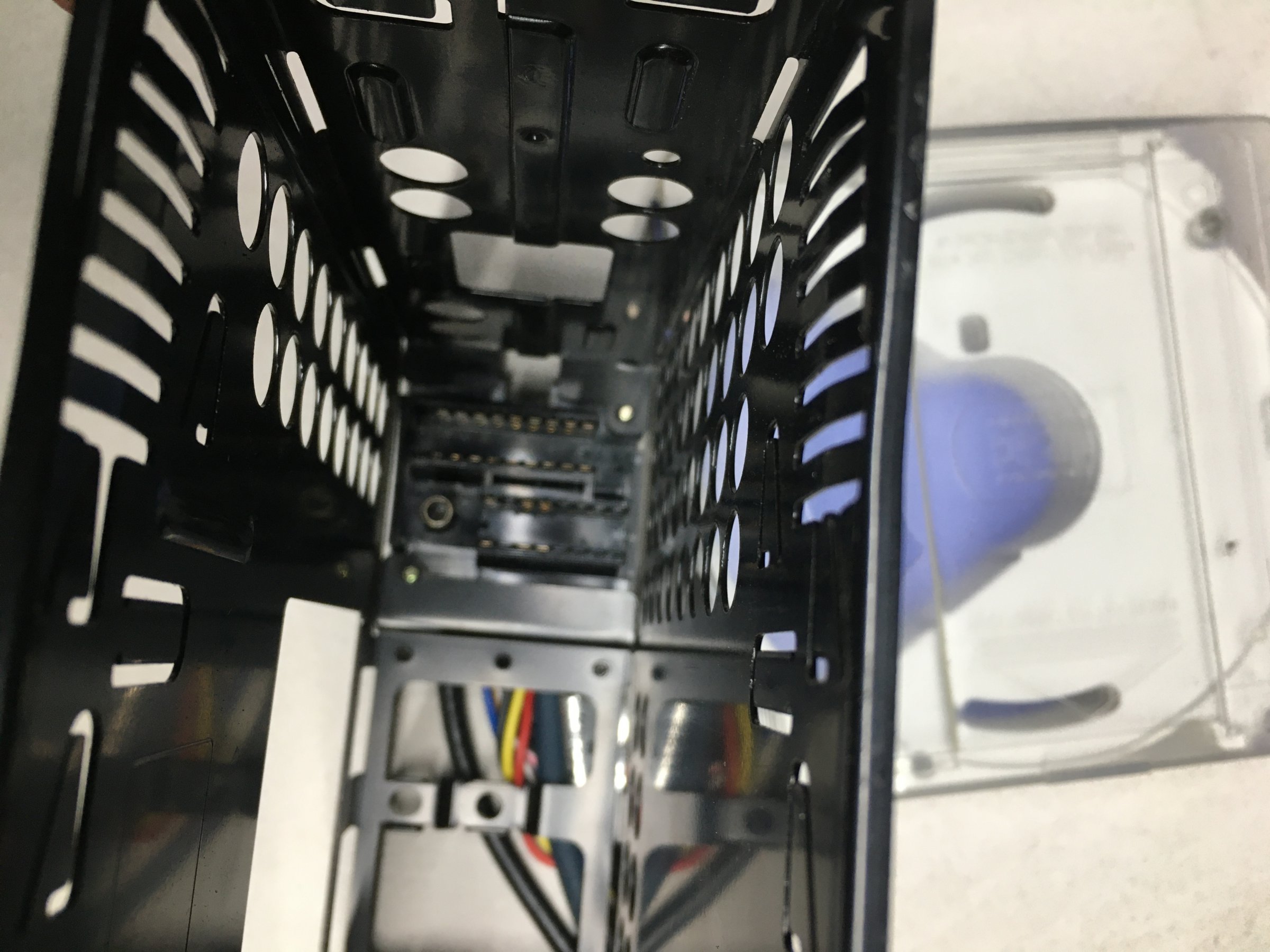

Im zweiten Bild der Käfig des 7618 von innen, ich hoffe man kann den Stecker sehen, ...Und der sollte an das Clarion passen, ... Ist nur ne Chance für Kabel und wächst auch nicht an jedem Baum, ich glaube aber die waren in BMW öfter verbaut.
IMG_03441.thumb.JPG.27766c1a32def0e4b6ebef4ba015c1d1.JPG IMG_03451.thumb.JPG.f94cff9e12d6ef4c4525f9f2cb5f55ae.JPG
Ohhh, das sieht gut aus....:top:
Können wir mal versuchen zusammen zu stecken.
Belegung ist ein Thema.
Und bevor die Clarions alle entsorgt werden: Da würde ich doch lieber den Port ausbauen und auf offene Enden umlöten. Oder gleich einen Din Port dran?
Da werden grobere Sachen umgebaut.
Also wenn es ums testen geht, würde ich meine Kombi jederzeit zur Verfügung stellen. :top:
