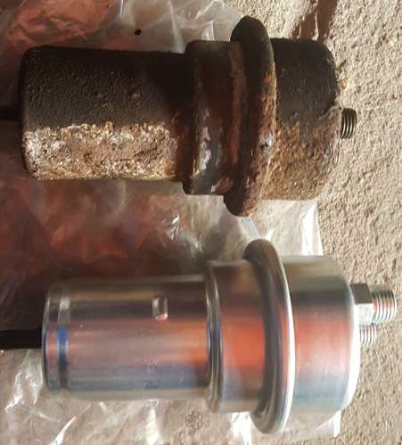

Ich habe einiges gelesen bin aber nicht weiter gekommen !
Habe einen 900i Bj.1985 in Schweden für Schweden gekauft mit folgenden Problem
Startet kalt gut und läuft ordentlich.Motor etwa 15 km warm gefahren und ausgestellt nach 30 Minuten springt der Motor nur auf 1 oder 2 Zylinder an und braucht ca.20-30 Sekunden bis er normal läuft
Zündkerzen,Verteiler neu,Zündkabel gemessen in Ordnung,Einspritzleitung getauscht.
Kraftstoffdruckspeicher oder Einspritzdüsen ?
Mein nächster Punkt auf der Liste wären Einspritzdüsen. Die tropfen gerne mal nach wenn sie alt werden, und dann startet er schlecht.
Hast du dir mal das Spritzbild und die Liefermenge angeschaut?
Der Kraftstoffdruckspeicher ist auch noch ein Kandidat, genau.
  • Mitglied
Liefermenge und auch Spritzbild würde ich bei diesem Fehlerbild eher sekundär sehen - auf jeden Fall sollten der Öffnungsdruck der Einspritzventile bestimmt, deren Dichtheit geprüft und der Haltedruck 20 Minuten nach dem Abstellen (>1,5 bar) gemessen werden.

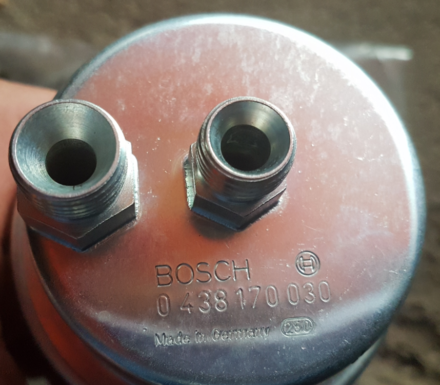

Hallo habe erst einmal neue Einspritzdüsen in 🇩🇪 bestellt. Druckprüfung ist vor Ort 🇸🇪 nicht zu machen . Welcher Kraftstoffdruckspeicher passt ?
