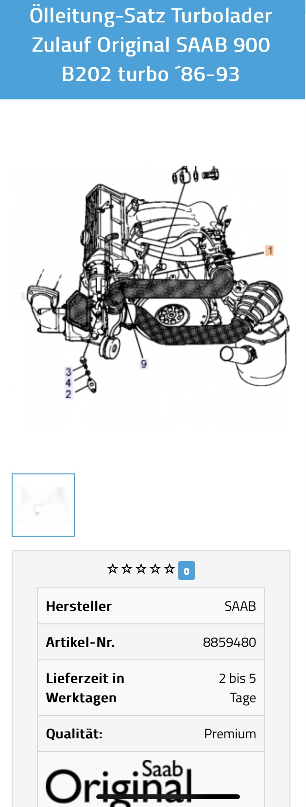

Danke !
Richie hat mir den Tip gegeben .. es gibt sie bei Schwedenteile noch neu. Gerade gekauft. Teuer .. aber das muss sein finde ich. Hydraulik mache ich später ..

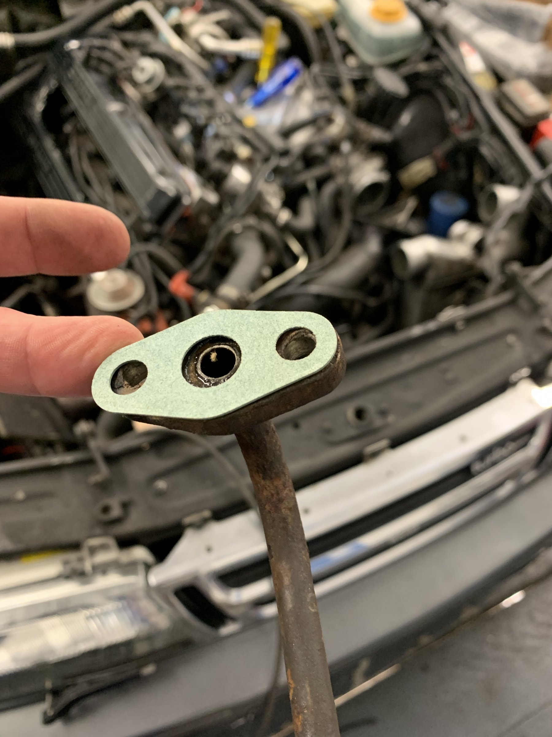

Das sieht aber so aus dass die Zulaufbohrung im Flansch nur ca. 2 oder 3 mm Durchmesser hat, kommt da nicht zuwenig Öl durch? Die Originalleitung hat das nicht, ich werde meine auch nochmals ändern und von Rohr 8x1 auf 10x1 gehen damit da ausreichend Öl durch kann.
Danke !
175 Euro ../ nun gut ... Skandxxxx

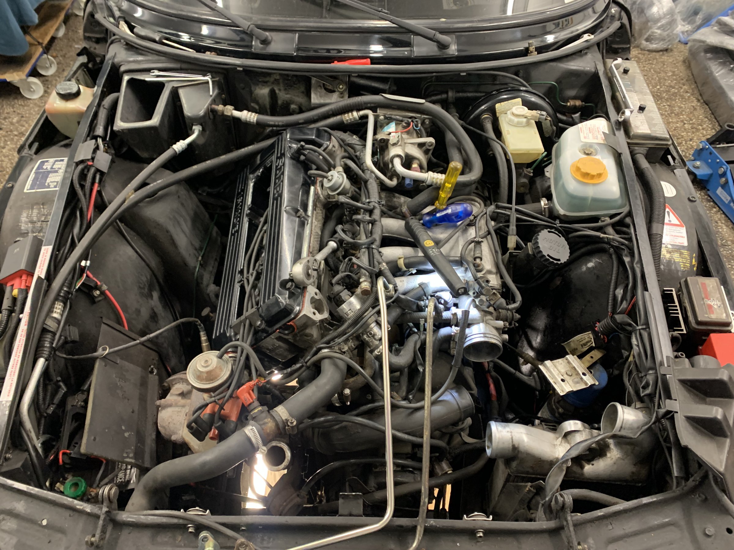

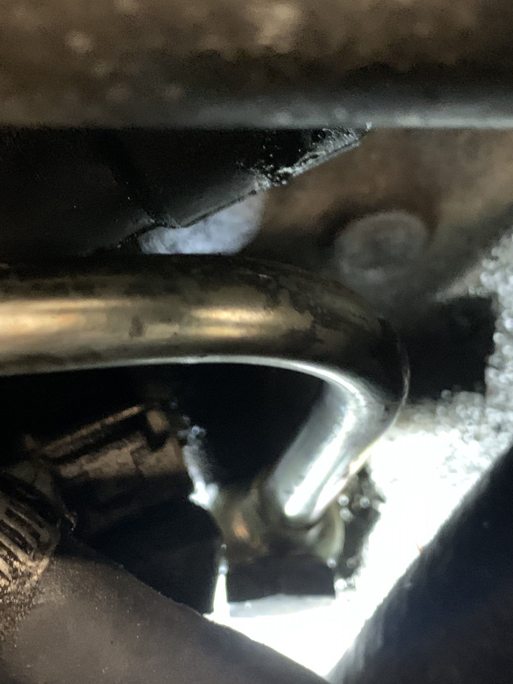

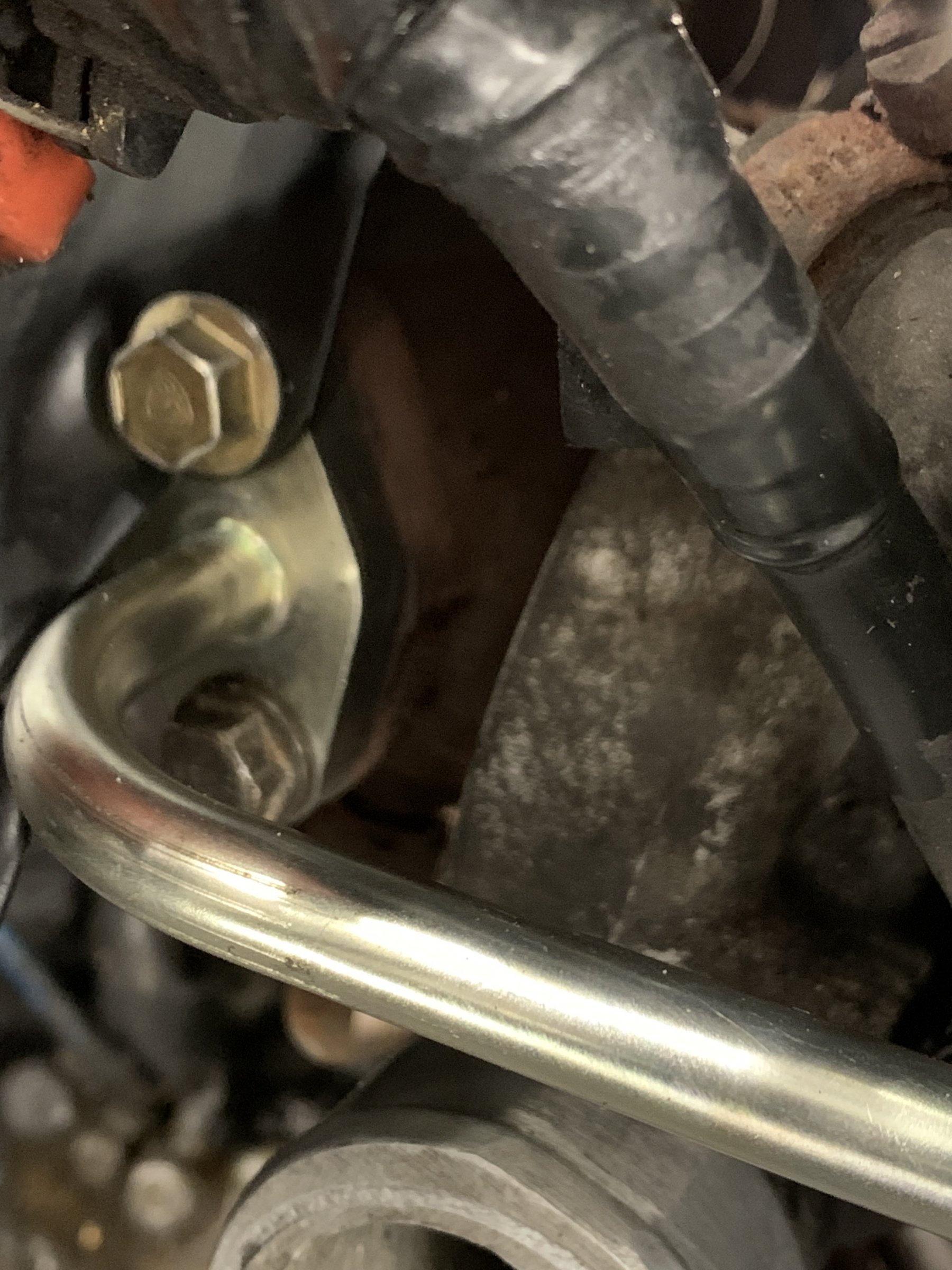

Ich hoffe, ich komme da überhaupt von oben dran. Sieht mir sehr eng aus durch den Ansaug-Krümmer hindurch
Das ist etwas friemelig, geht aber.

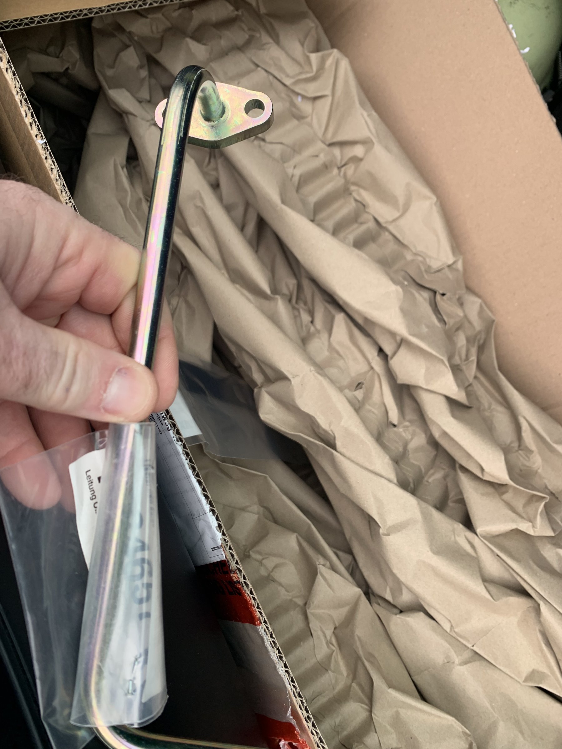

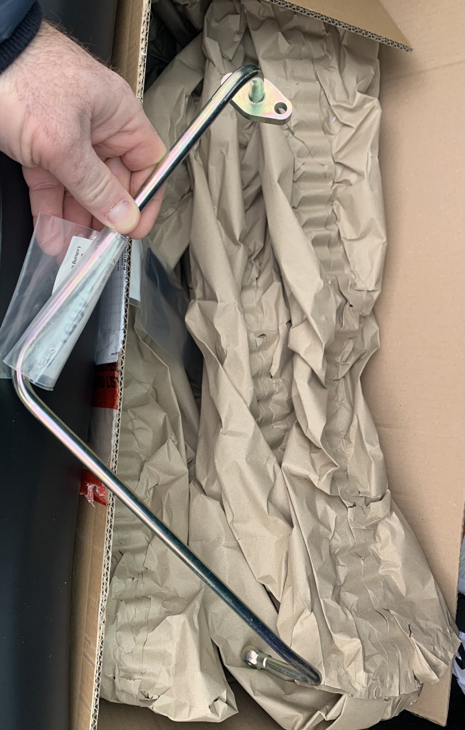

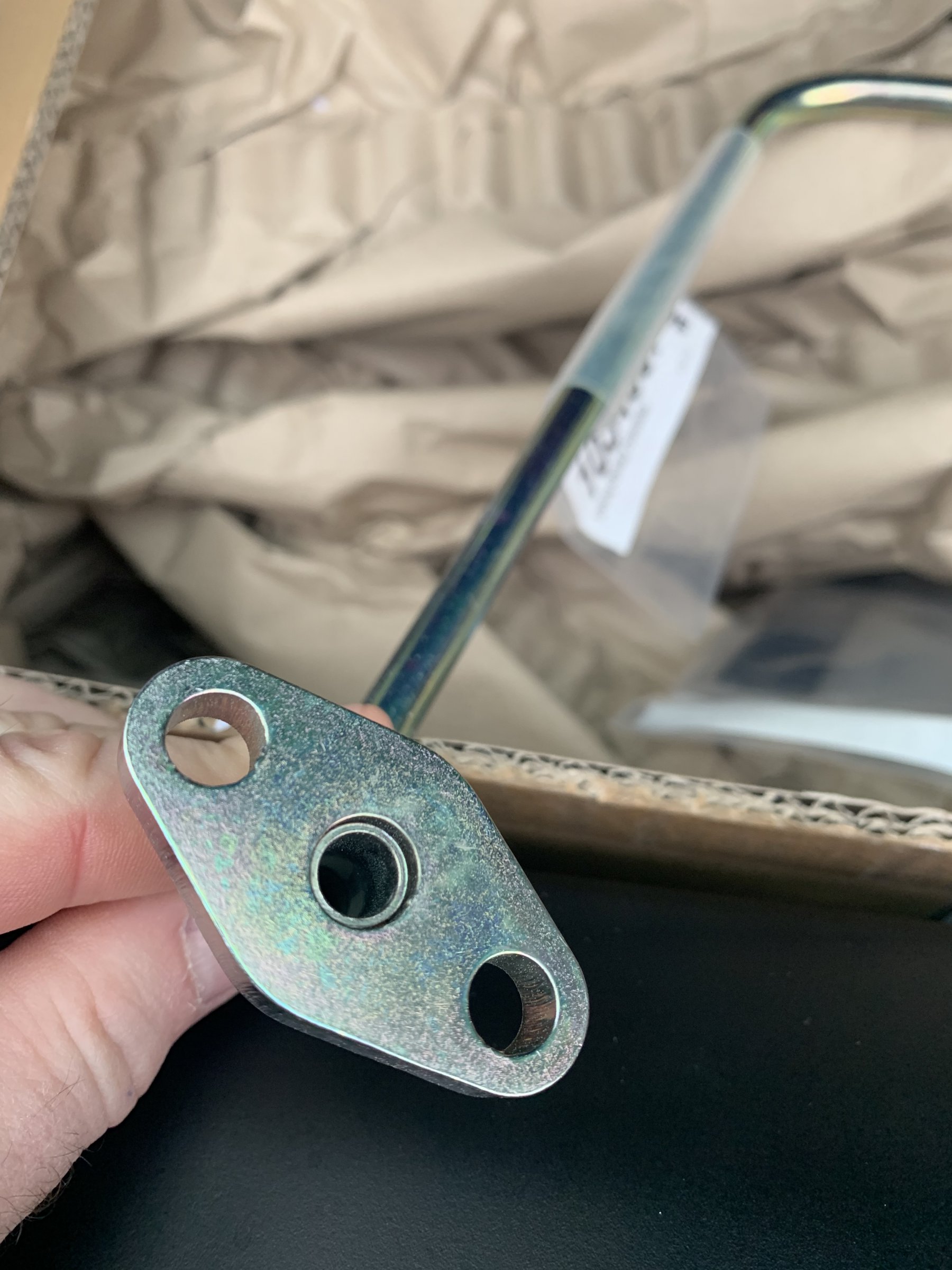

Hier die neue Goldleitung.
Leider ohne Dichtung. Zum Turbolader - wird das eine Papierdichtung sein ? Oder hohe Temperatur - ??
Ich hatte neulich ein originales Paket von Garret in der Hand mit einem überholten Turbolader drin. Die Dichtungen waren aus Papier.
Papier.
Kannst Du Dir auch selber schneiden...

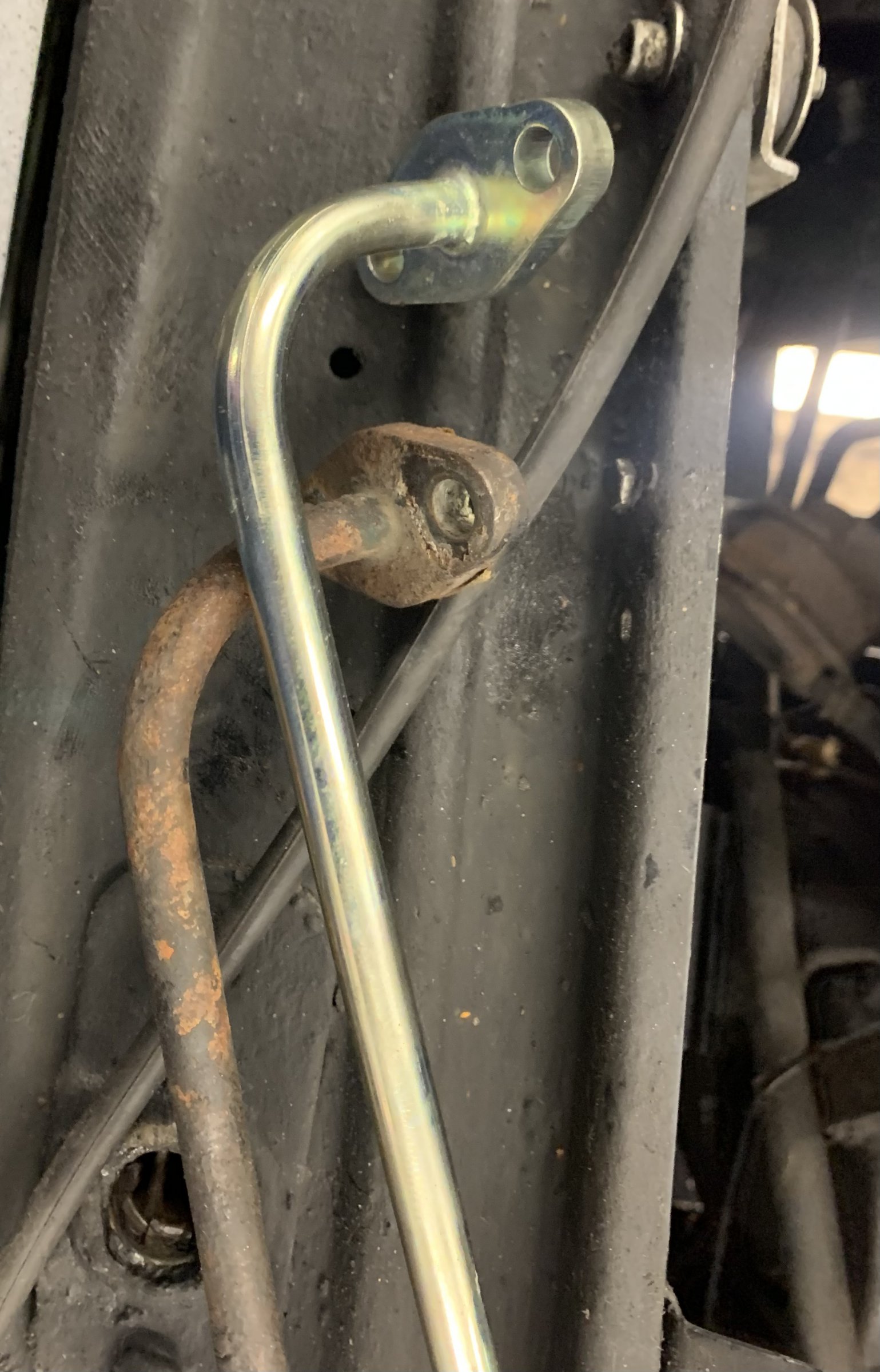

Ja Olaf... die sehen wunderbar aus. Und mein Roter fährt wieder prächtig... Gut investiertes Geld.

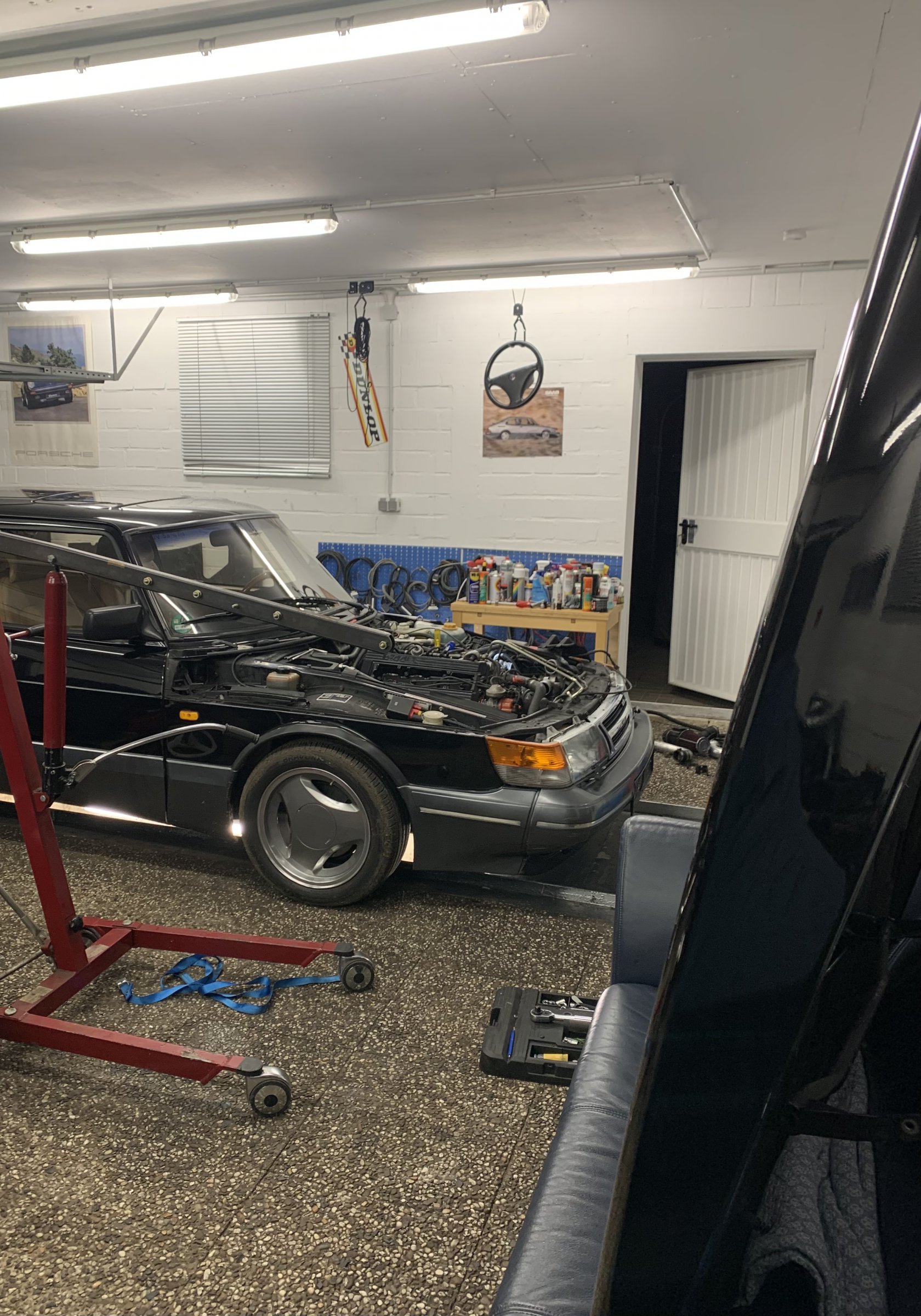

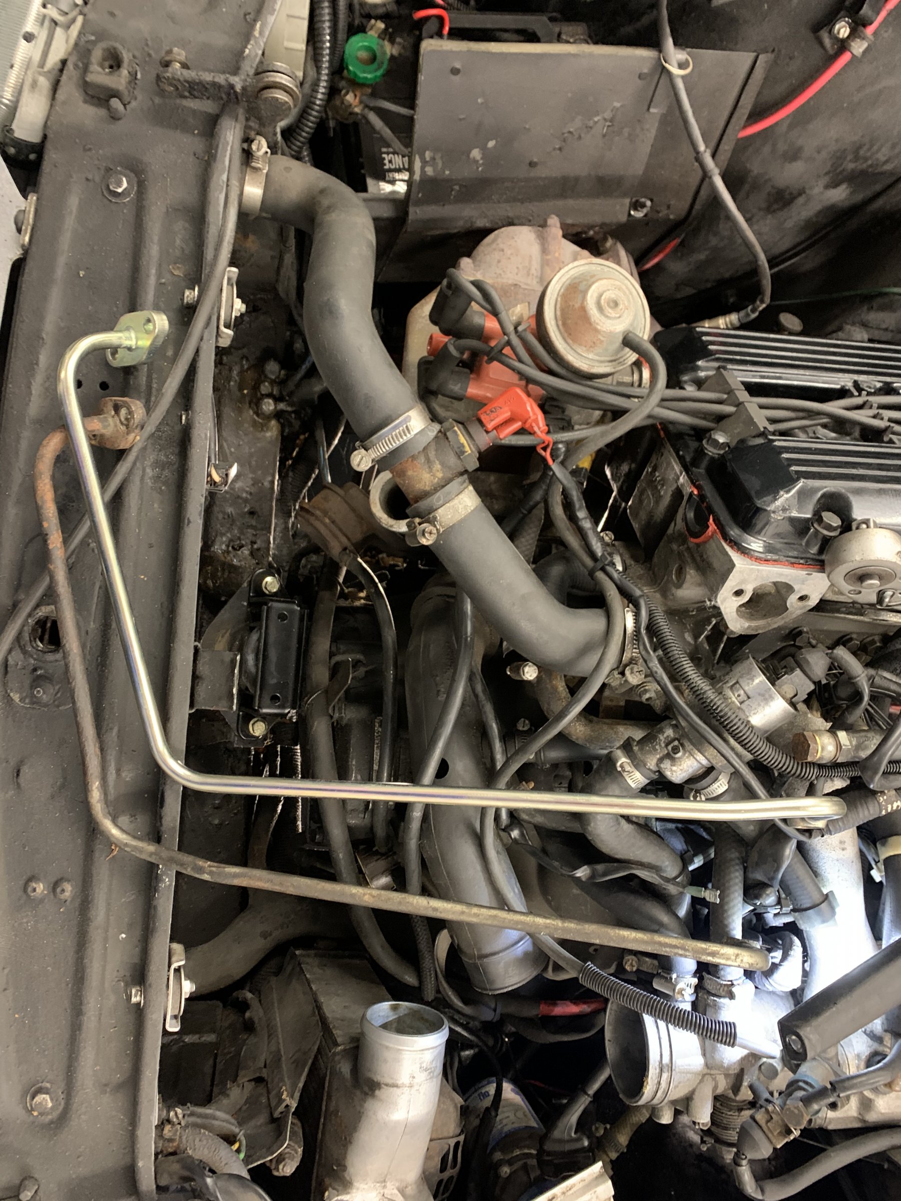

Seit ewigen Zeiten mal wieder geschraubt.
Die alte Leitung in den Schraubstock gespannt -
ist kein Stück weich, war vielleicht unnötig.

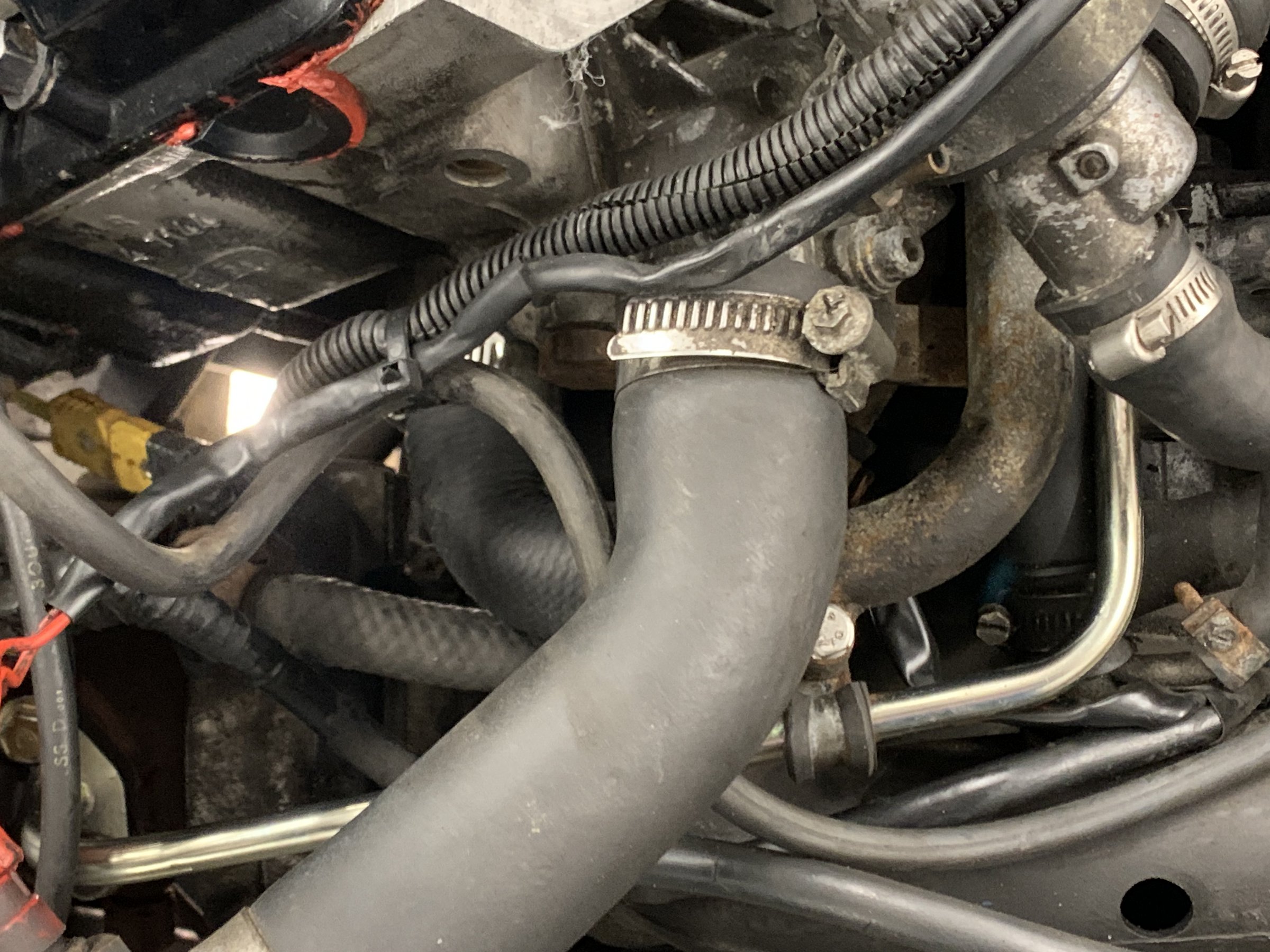

Motorlager vorne auch gleich mal getauscht, weil er warm beim Anfahren so ruckelt. Aber ich fürchte, das ist eher der Simmerring an der Kupplungsseite der alles mit Öldampf einnebelt ... vielleicht darf bei der Kupplungsaktion die ganze Hydraulik samt Leitung nach 360 tkm auch mal neu ? Mal sehen ... Frohe Ostern !
ps; die Haube runter lohnt sich irgendwie fast immer da vorne ...

Bei den Wasserschläuchen gibt es vielleicht auch Handlungsbedarf. Frohe Ostern!
Ja Klaus. Das ist echt so. Gibt es da einen fertigen Satz ? Diese ganzen kurzen Mini-Schlöuche um die DK und den Turbo herum.... waren allerdings auch noch nie undicht.
Nur der kurze Kühlwasserschlauch zum Zylinderkopf und der große obere Kühlwasserschlauch waren mal undicht und sind neu.
