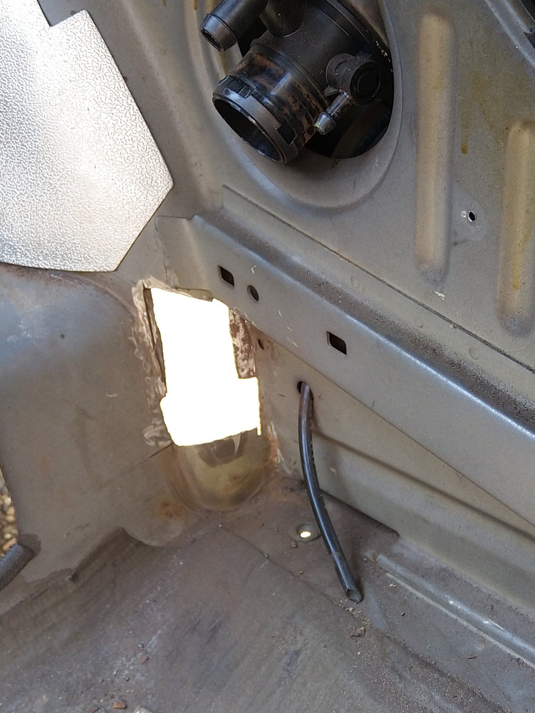

Bei der Gelegenheit noch eine kleine Durchrostung vom Radkasten zum Kofferraum entdeckt (Beifahrerseite). Da dort der Tankeinfüllstutzen verläuft und ich gerade erst vollgetankt hatte, muß ich erstmal den Tank leer fahren. Kommenden Samstag werde ich den Tank ausbauen und die Stelle schweißen. Bei der Gelegenheit kommt man dann auch sehr gut an den Panhardstab heran, den ich dann auch gegen einen vom Saabcommander aufgearbeiteten tauschen werde.

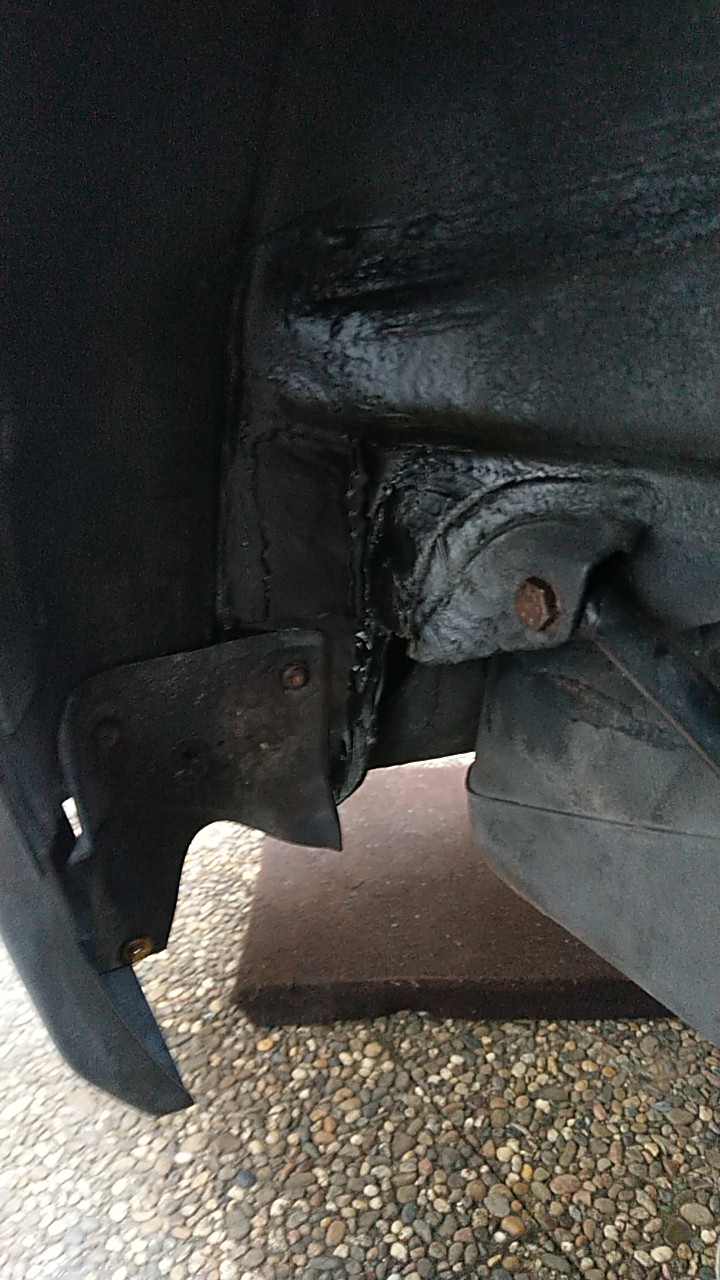

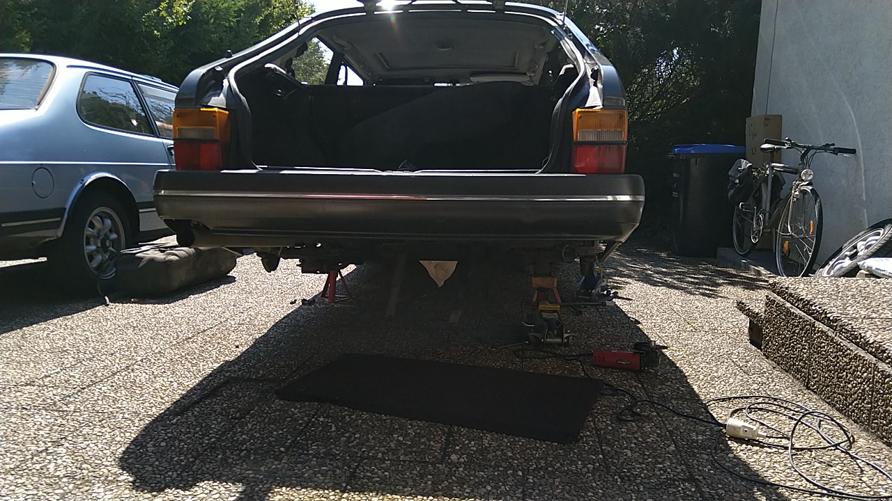

Heute vormittag Wagen hinten aufgebockt. Kofferraum freigelegt, Tank ausgebaut. Dann den Rost entfernt soweit nötig. Bleche angefertigt und eingeschweißt. Anschließend alles mit Zinkspray und Unterbodenschutz lackiert sowie Hohlraumschutz rein gesprüht.
Da man jetzt besonders gut dran kam habe ich auch noch den Panhardstab getauscht (Saabcommander aufgearbeitet = Pulverbeschichtet und mit PU-Buchsen).
