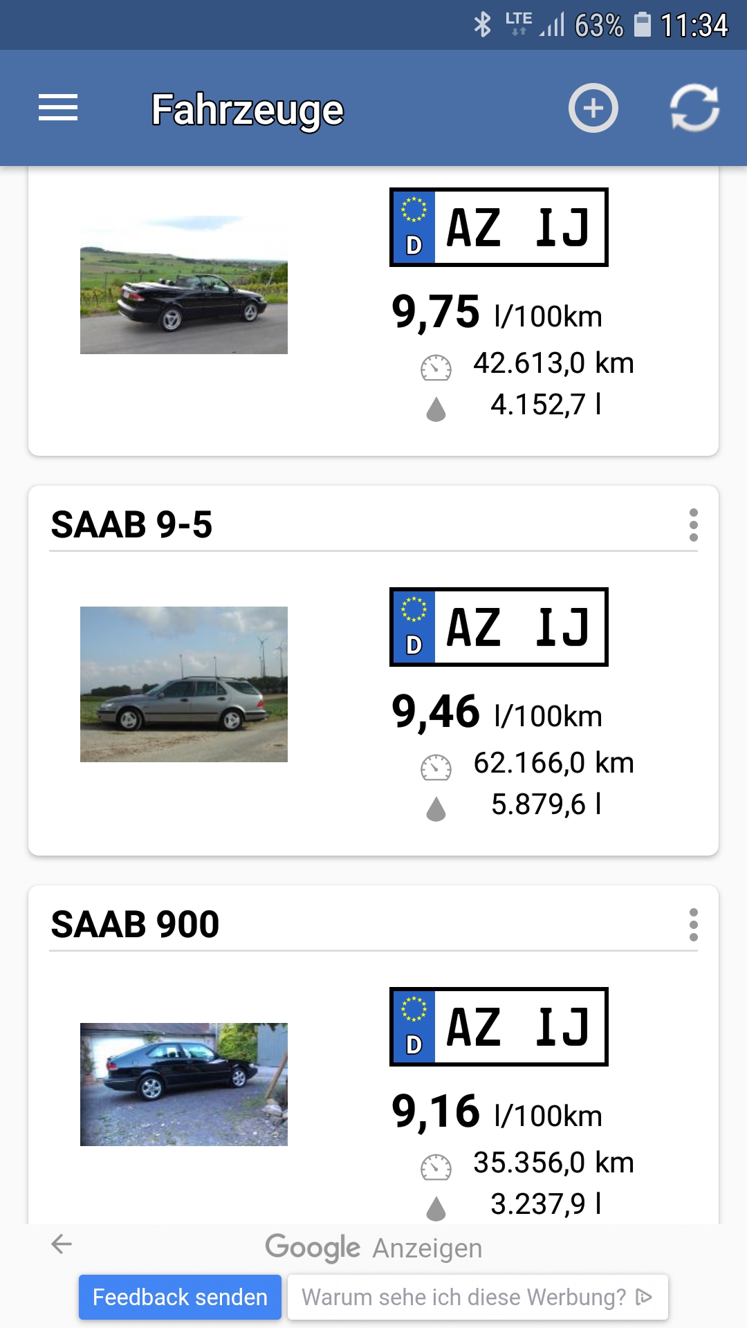

ich hatte sogar über Jahrzehnte ein Tankbuch geführt.
Saab 9-5 Aero - Spritmonitor
Ich habe irgendwann mal beim 9-3er damit angefangen. Mittlerweile mache ich es bei all meinen aktiven Saab.
