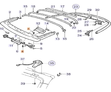

Saab 9-2 Cabrio ? BJ 1998 ?
Habe ich seit 16 Jahren....
Karosserie & Motor OK...
Elektrik und Verdeck....
#Dreck
Hülle Ok, innen Plastikschrauben....!

Ich gehe davon aus, dass du ein 9-3CV hast, kann Deine Aussage jedoch nicht nachvollziehen.
Welche Plastikschrauben meinst Du?
Alle relevanten Schrauben haben die richtige Festigkeit, das Verdeck ist eines der robustesten die es seinerzeit gab.
Dass Zierteile mit Kunststoffschrauben befestigt werden, ist nichts aussergewöhnliches.
