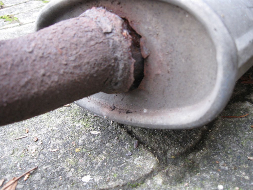

...also ich kenn' das Phänomen so:
http://www.saab-cars.de/attachments/99-90-900-i/89914-rein-und-leise-saust-mein-saab-meine-abgasanlage-mit-matrixkat-img_0502.jpg
Es reißt korrosionsbedingt die Stelle am Übergang der Naht zum Grundmaterial (in diesem Fall das Blech des Enttopfes). Das die Naht selbst weggammelt und Rohr und Blech noch intakt sind hab ich noch nie gesehen. Insofern verstehe ich immer noch nicht wie ein größeres a-Maß da helfen soll. Das bringt statt dessen nur die bereits erwähnten Nachteile mit sich.

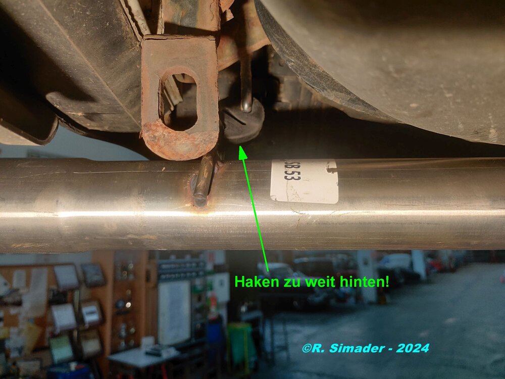

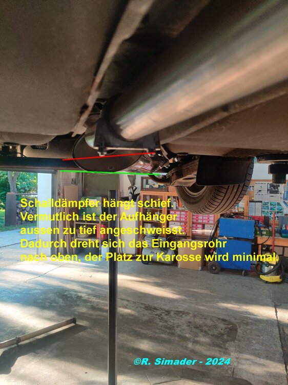

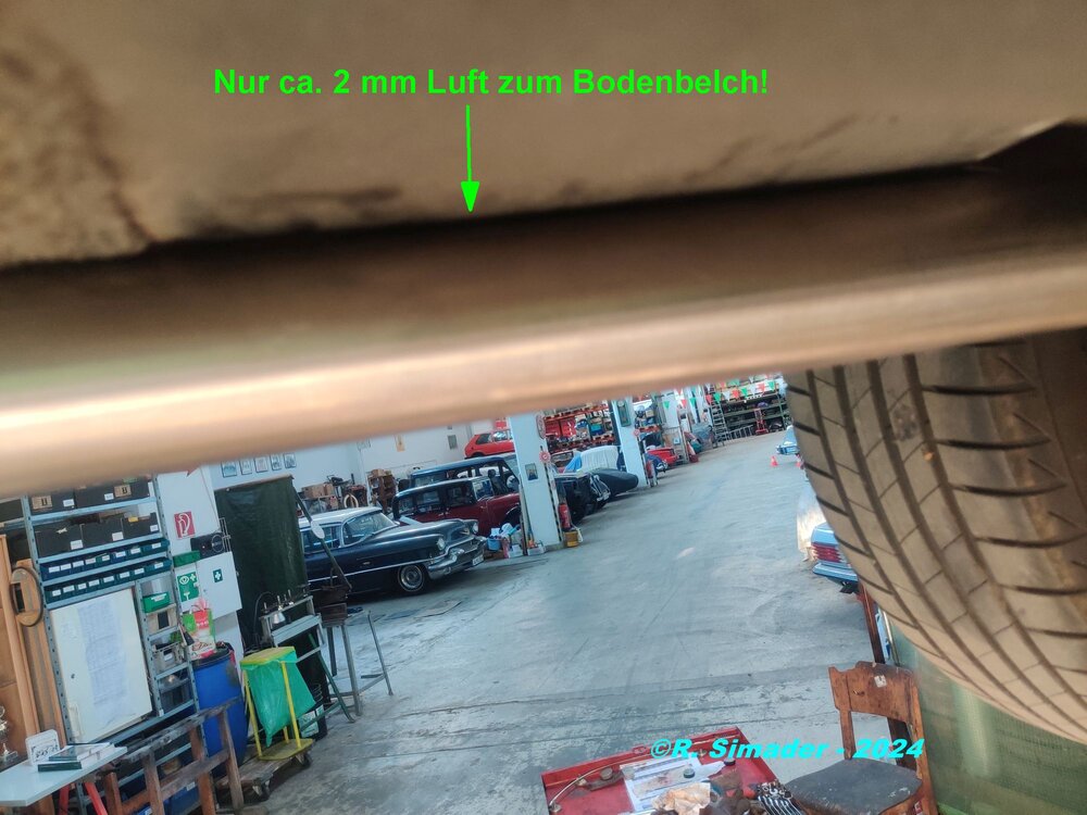

Neben aller Theorie mal ein Praxis-Tipp (für Dich oder Deine Werkstatt):
Ein Anfangsverdacht besteht immer beim Endrohr, welches entweder an der Aufnahme des Panhardstabs ansteht oder am Kofferraumboden. Wird behoben indem man die Schelle zum Topf löst und das Rohr verdreht.
Falls das nicht klappt, muss ganz vorne begonnen und die komplette Anlage neu ausgerichtet werden.

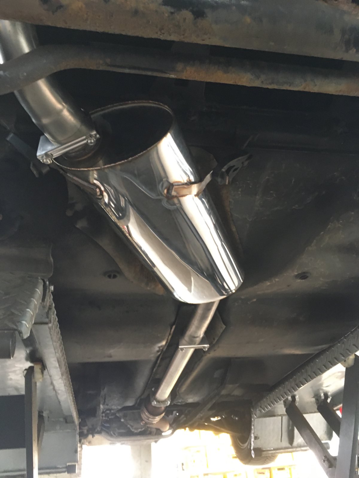

Aber das ist letzlich eine individuelle Entscheidung....hier eine kürzlich an einem 1991er 900TU16S verbaute von RakaRör

Ich habe die Anlage auch verbaut und kann keinen signifikanten Unterschid im Klang zur Original AGA ausmachen.
Ich habe meine Anlage damals über hft bezogen und sie wurde auch dort eingebaut. Ich meine mich zu erinnern, das hft für seine Bestellungen bei RakaRör noch einige Optimierungen hat vornehmen lassen (er mag mich korrigieren, falls ich mich falsch erinnere. Ist schon länger her). Evtl. einfach bei hft nachfragen.

Der Klang kommt dem Original sehr nahe und ist die Anlage ist nicht lauter.

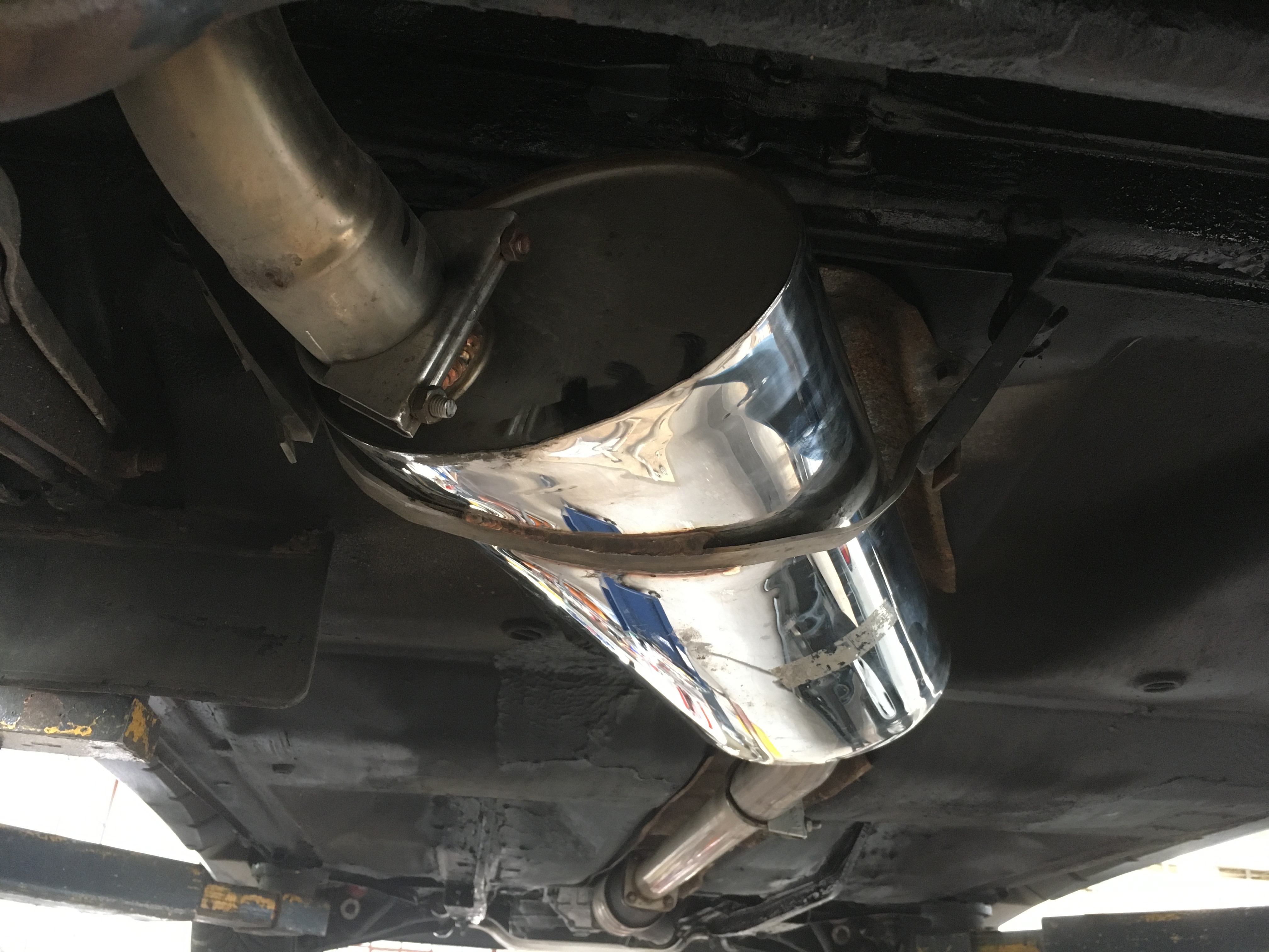

Diese rakarör hier hängt schon seit geraumer Zeit unter dem Lieblings-Saab meiner Frau
Bearbeitet von klaus
Sieht sicher genauso aus wie in #66... :cool:
Da habe ich mich jetzt falsch ausgedrückt. Ich will zunächst unter MEIN Auto gucken 😉
Also ich fahre ebenfalls die rakarör und klanglich ist die sehr dezent, keinesfalls lauter als das Original. Der TÜV-Prüfer bei Abnahme und H-Gutachten war auch ganz angetan davon. Dass die Anlage keine Zulassung hat, hat ihn überhaupt nicht interessiert. 😉
