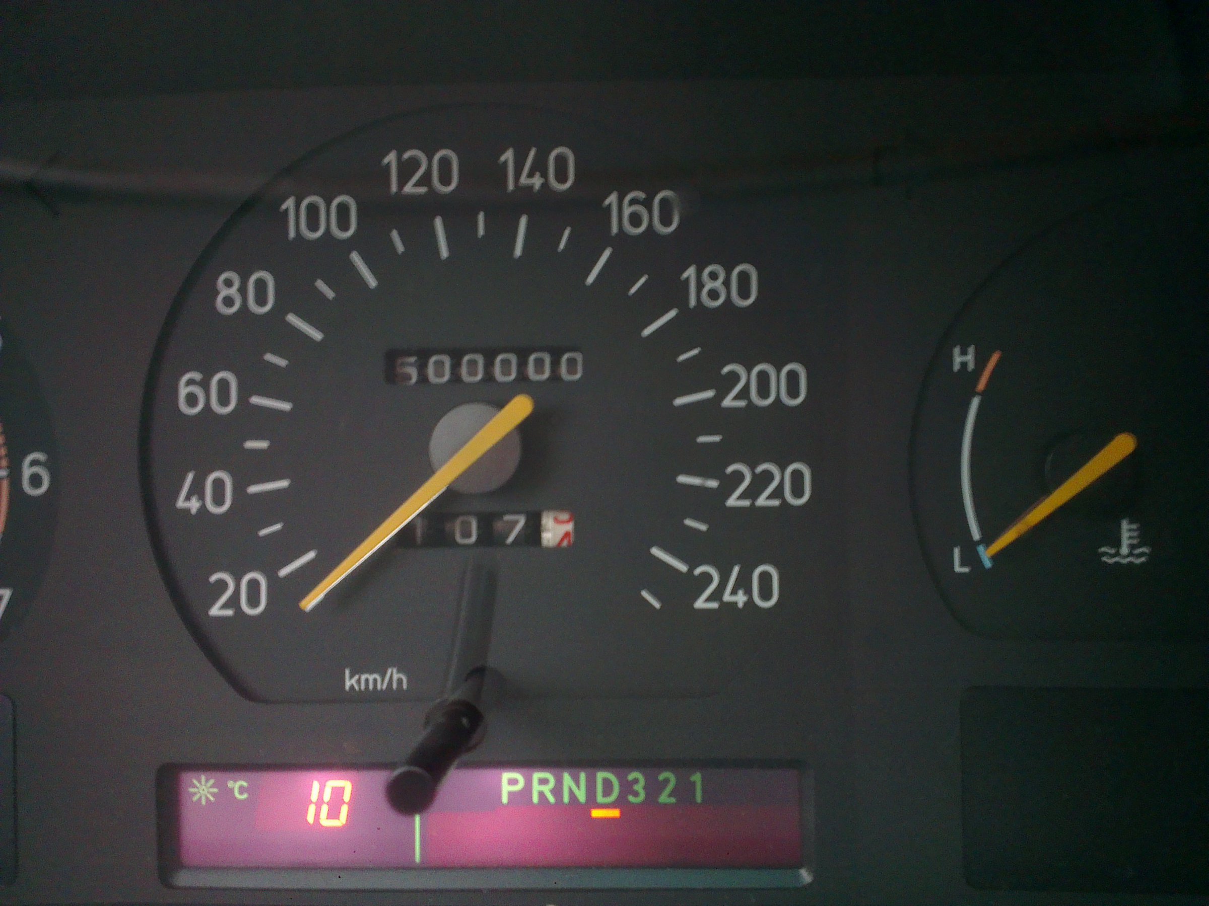

Mit LPG Anlage..warum nicht.
Wenn der 500 tkm geschafft hat, sind noch ein paar drin...:tongue:
ja, hat er, es geht weiter ...
bin jetzt gute 15tkm mit ihm unterwegs gewesen, immernoch zuverlässig. Ok... eine Lambda-Sonde hat zwischenzeitlich den Geist aufgegeben und zu unrundem Motorlauf geführt. Aber das ist erledigt und verziehen :rolleyes:
Schaun wir mal was noch so kommt... bisher könnte ich kaum günstiger unterwegs gewesen sein.
damits halbwegs zum Thread-Thema passt: mein Beitrag ist eine Empfehlung, 9ks auch mit hoher Laufleistung zu kaufen! :biggrin:

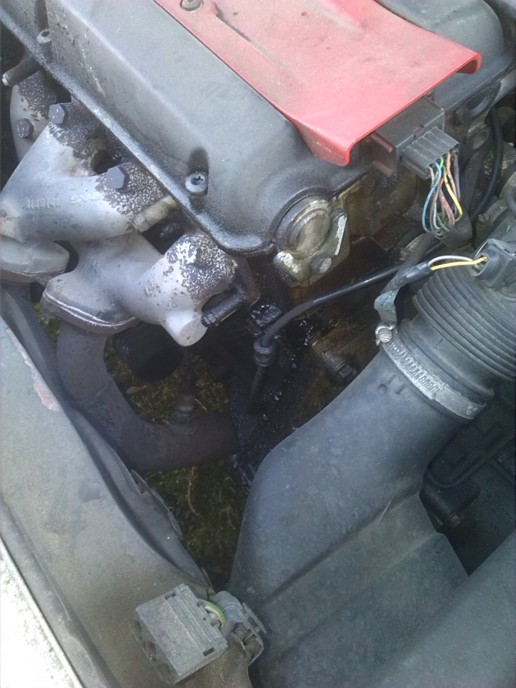

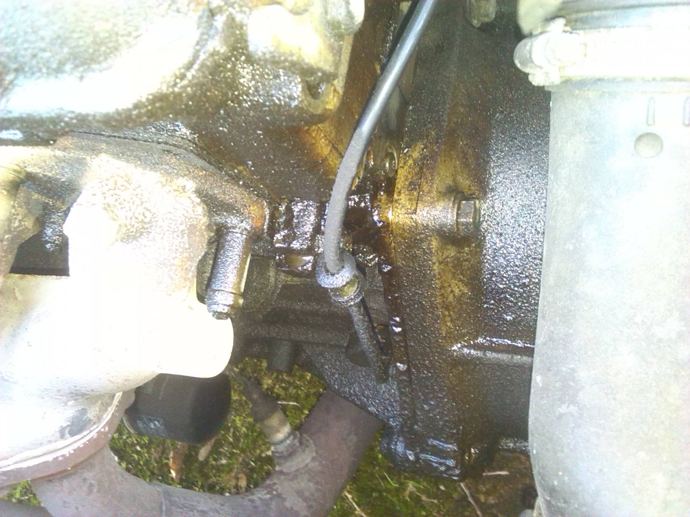

hab mir gestern mal spontan kurzfristig und unter realistischer Erwartung (Angebot als "für Export" für 400 €) folgenden angeschaut, um ihn hier vorzustellen. Falls jemand von uns grad einen zum Ausschlachten haben möchte:
http://suchen.mobile.de/fahrzeuge/details.html?id=237001653&damageUnrepaired=ALSO_DAMAGE_UNREPAIRED&zipcode=&scopeId=C&sortOption.sortOrder=DESCENDING&climatisation=&sortOption.sortBy=creationTime&isSearchRequest=true&transmissions=MANUAL_GEAR&transmissions=SEMIAUTOMATIC_GEAR&adLimitation=&makeModelVariant1.makeId=21800&makeModelVariant1.modelId=4&pageNumber=1
  • seriöses Händlergebaren telephonisch und persönlich, angestellte Vkin kam zum Wagen mit raus und eröffnete mir freundlich alle Möglichkeiten zur Besichtigung innerhalb des firmeneigenen Geländes
  • realistische Photos/Wagen steht so da wie auf den Bildern der Anzeige
  • einzelner Schlüssel; kein oder entferntes VSS, keine FB am Schlüssel, keine Diode links oben am Armaturenbrett
  • Händlerunterlagen hab ich mir nicht angeschaut, hätte die Vkin mir bei beiderseits mehr Zeit wohl zur Ansichtnahme zur Verfügung gestellt -> "1. Hd."!
  • wenig Abnutzung im Innenraum/wohnlich
  • unter Zugrundelegung der üblichen Funktionsweise der ACC bei +/- 0°C taute die stark vereiste Frontscheibe ziemlich gut/schnell auf
  • hinter der Teppichverkleidung im Kofferraum war, soweit ich sie wegbiegen konnte, kein Rost in Richtung Radhäuser/Dämpferdome sichtbar
  • Windschutzscheibenrahmen wird wohl schon mal gemacht worden sein: rund um die Scheibe kein Originallack, sondern in schwarz-matt
  • Motor sprang SOFORT an und lief rund (mehrwöchiges Stehen des Wagens seit wohl "Anfang Dez", wie Vkin mitteilte)
  • aber massiver Ölaustritt getriebeseitig Höhe ZKD (s. meine zwei .jpgs)
  • Bremsen mit ganz kleinem Ruck frei
  • direkt danach Motor ausgegangen
  • kein weiteres Proberollen entlang der Gasse auf dem Parkplatz des Händlers "erzwungen", Kühlwasserverdampfung ("kleine weiße Wölkchen") auf inzwischen warmem Krümmer
IMG_20170105_151841.thumb.jpg.4af2ef8655c47baa5eac92d135929295.jpg IMG_20170105_151852.thumb.jpg.495b2e67a6e2200deca653c0a5cf93a6.jpg
  • noch vergessen zu erwähnen: ALB-Lampe brannte/AntiBlockierSystem-Kontrolleuchte
Wer den (mit Gewerbeschein) haben/kaufen/herrichten mag, kann meinen ersten Eindruck gern für sich nutzen!
