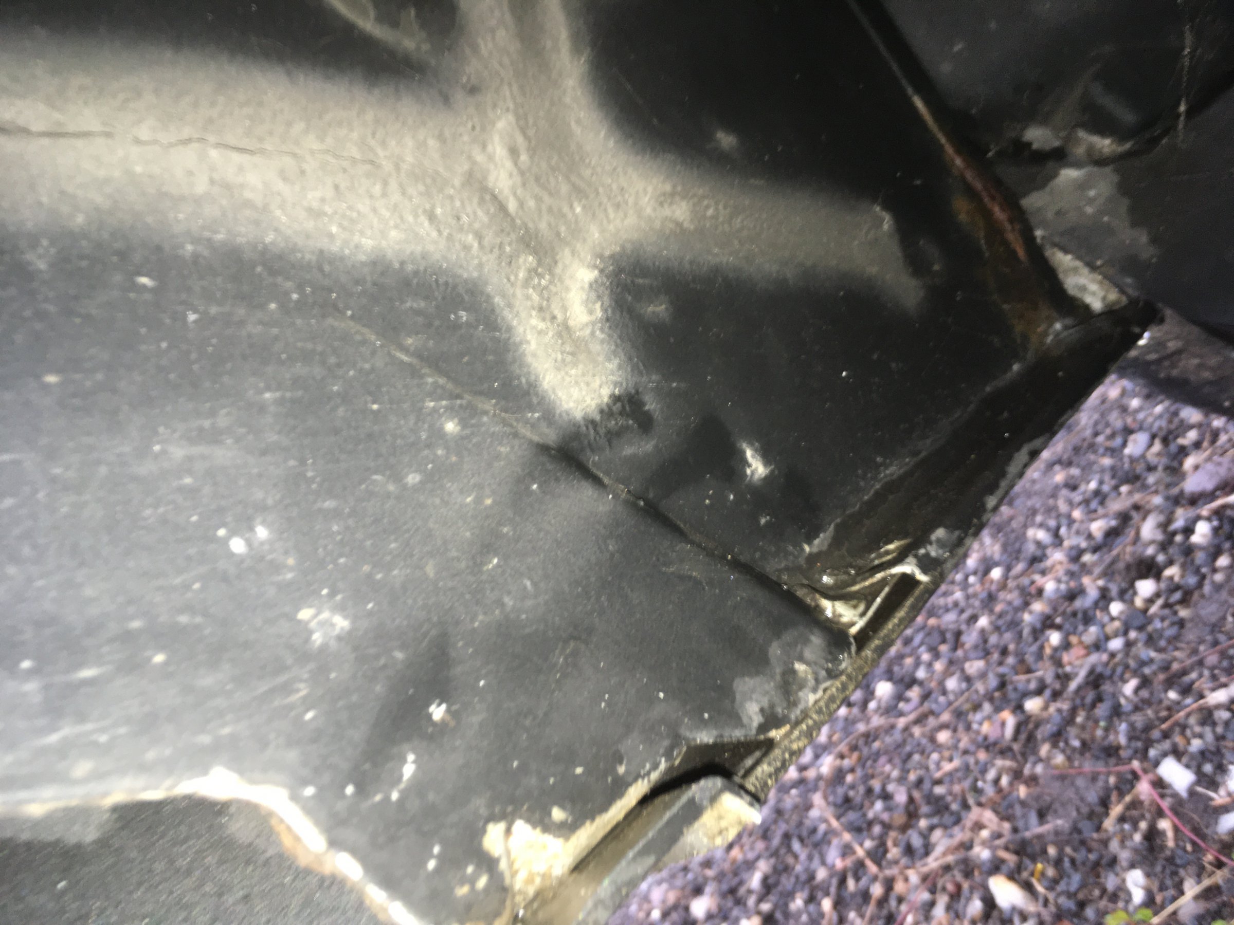

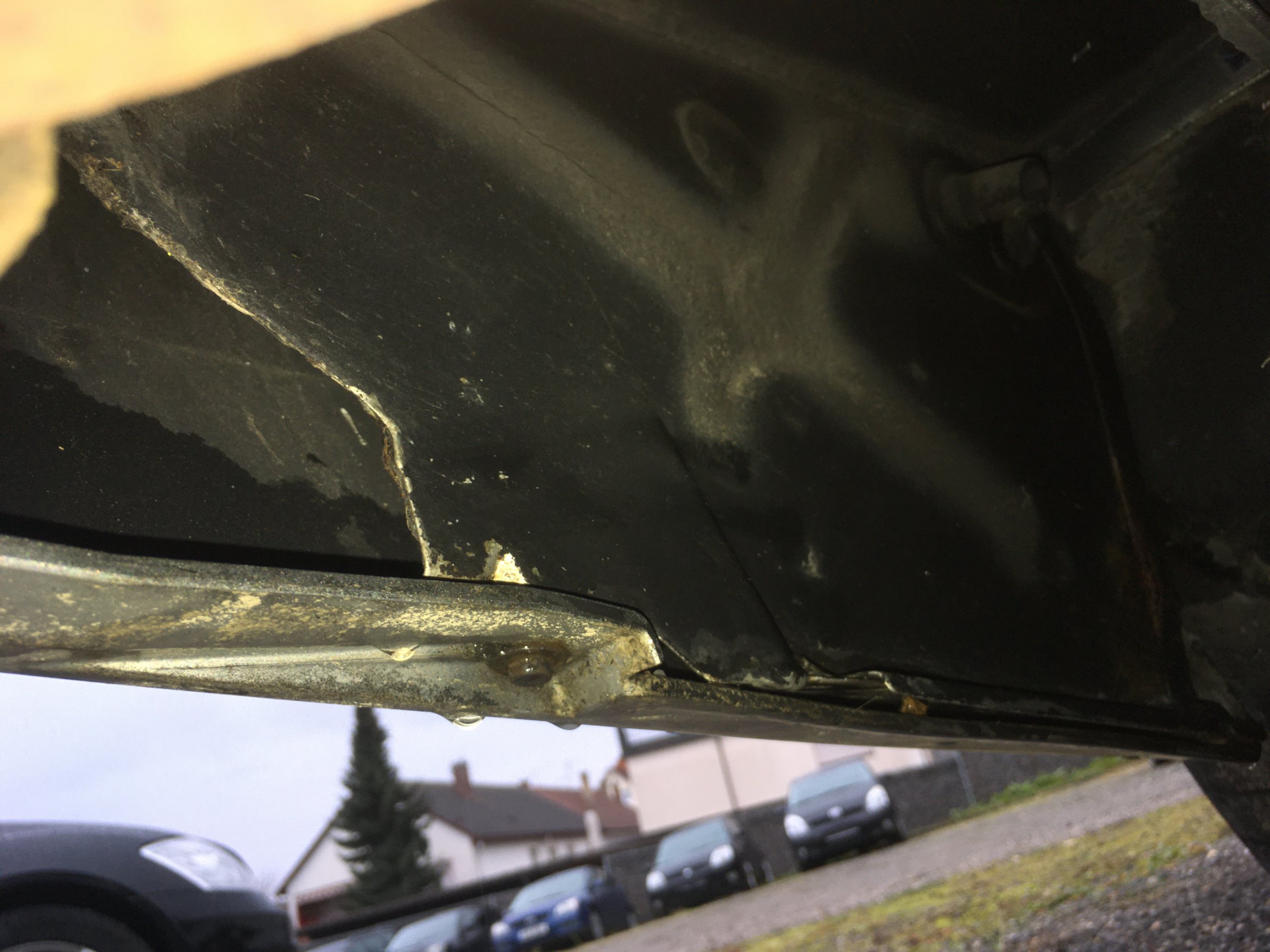

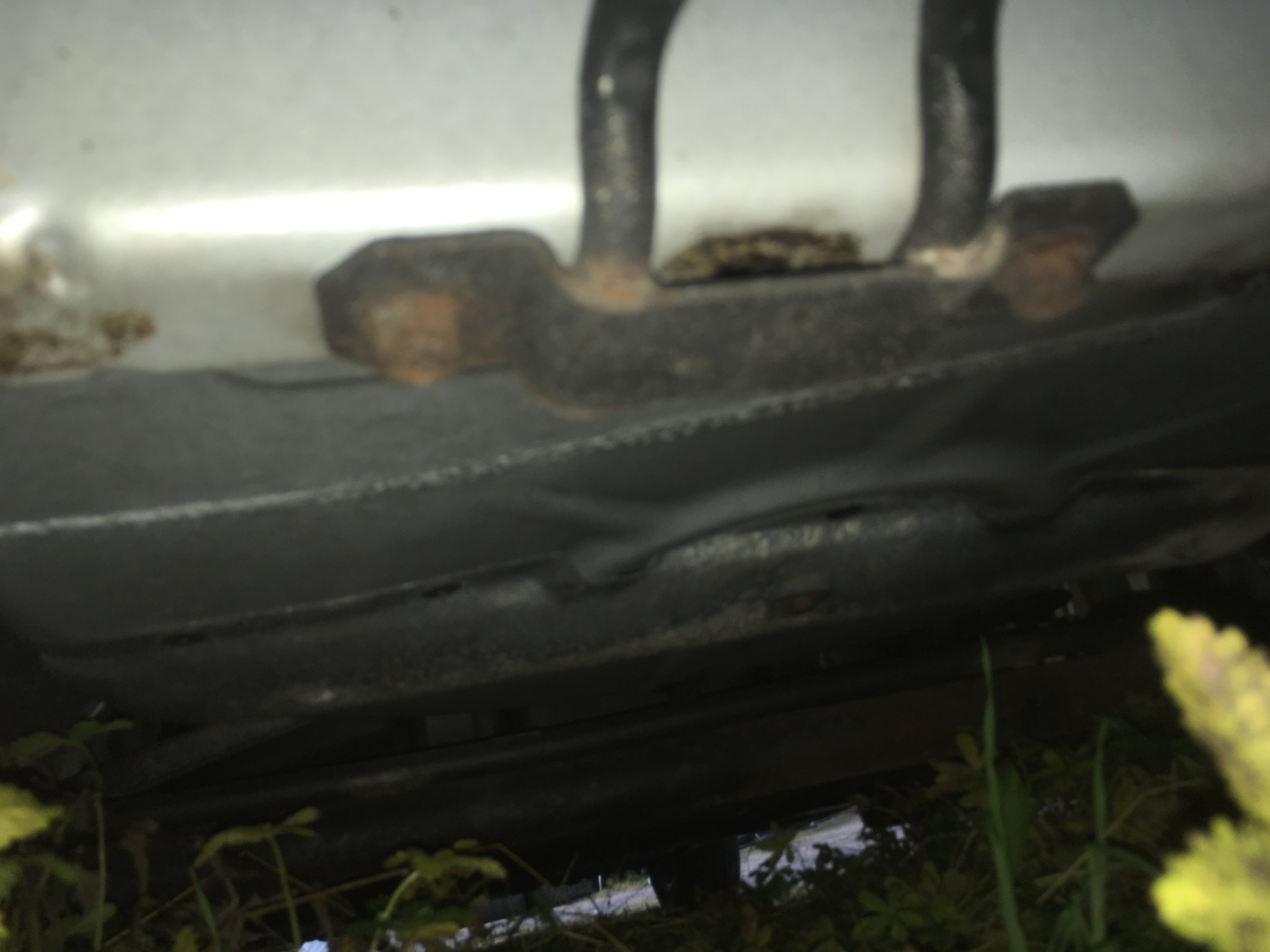

Ich war im September vor Ort und habe ihn mir angesehen. Die Zierleiste an der Frontstoßstange ist getaped. Das ist aber auch das Einzige was an äußeren Beschädigungen aufgefallen ist. Der Innenraum ist sehr gepflegt.
Ich habe das Auto nicht auf der Bühne gesehen und gefahren bin ich ihn auch nicht, da mich bei einem Preis von fast T€6 das hier zu sehr abgeschreckt hat.

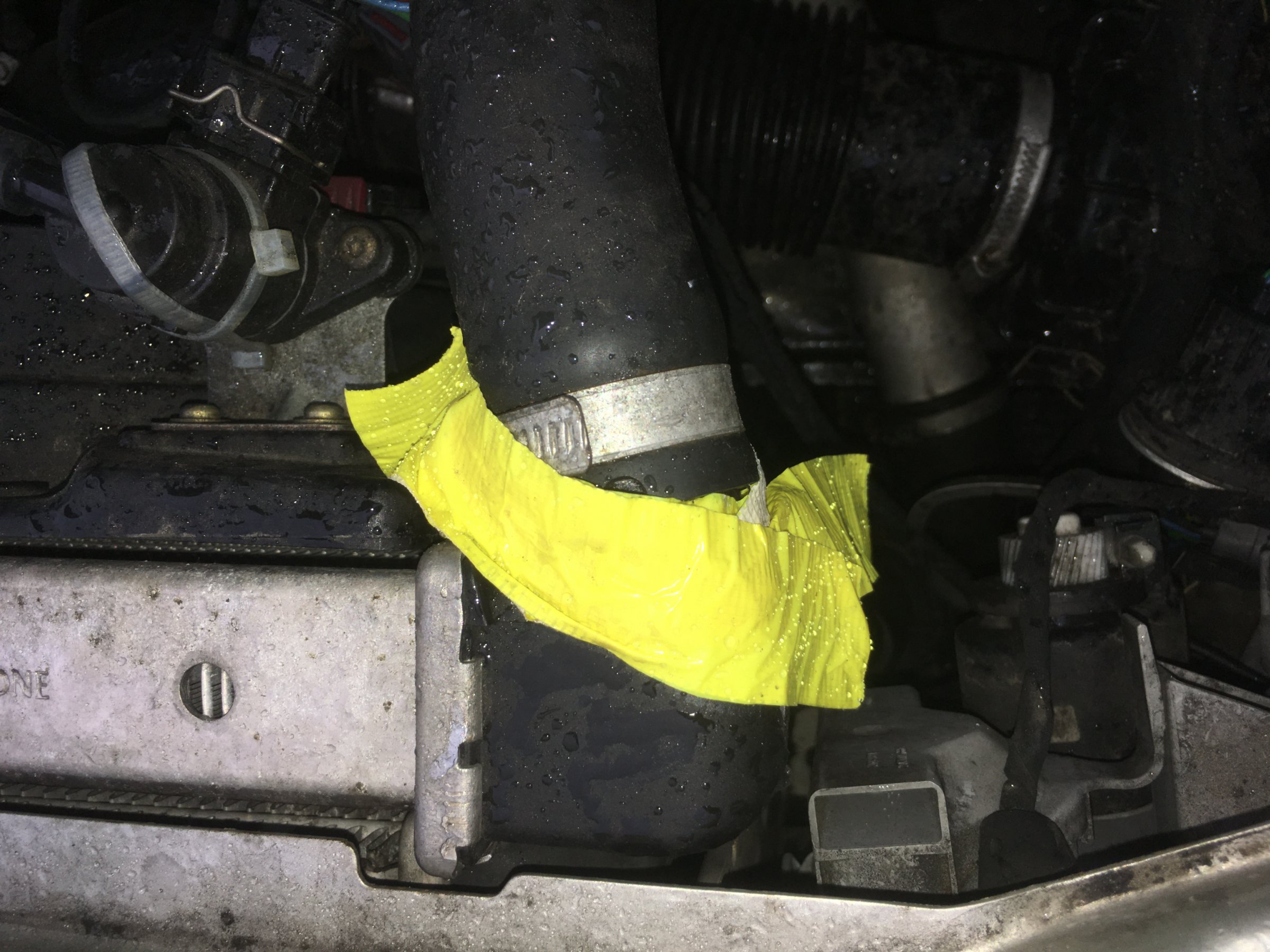

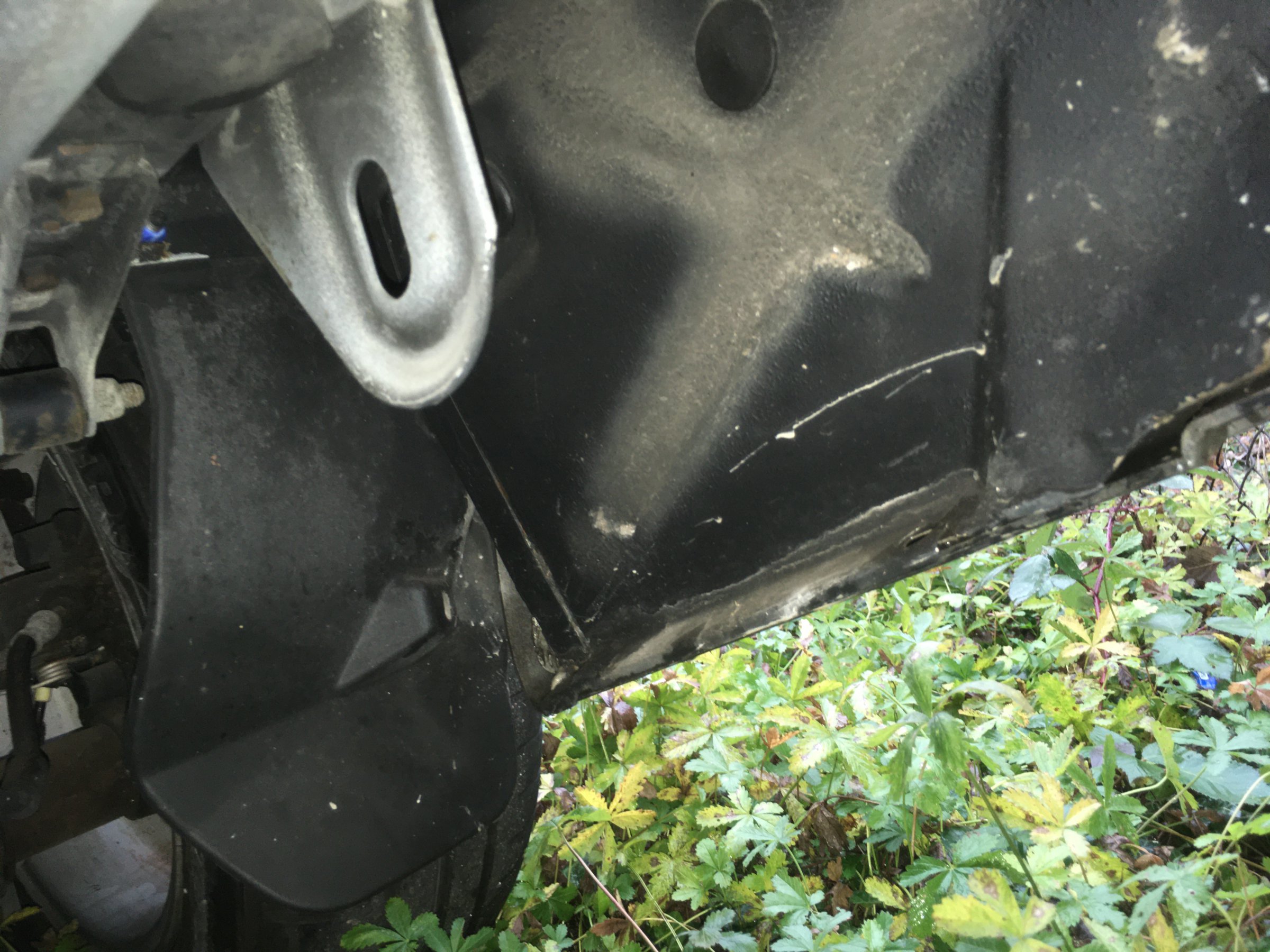

Ich war heute Nachmittag kurzfristig dort, liegt auf meinem Heimweg. Hab schon überlegt, ob ich nicht doch im CS-Lager schaue ...
Kurzversion: Batterie mausetot, sprang mit Booster sofort an, Motor lief sauber, allerdings kam ein leichtes Schlagen (von einem Nebenaggregat?) Äußerte sich auch in einem leicht unrunden Leerlauf, was aber weniger am DZM zu sehen, sondern eher zu hören bzw. mit dem Popometer zu spüren war. Tür hinten links ließ sich nicht öffnen, auch nicht manuell. Beginnender Rost am WSSR, Kühler am oberen Stutzen undicht. Kann jetzt nicht sagen, ob das am Schlauch oder am Stutzen selbst lag. es ging dermaßen zu regnen an, dass ich abgebrochen habe. Bei geöffneter Fahrertür zeigte das Infodisplay einen geöffneten Kofferraum an.

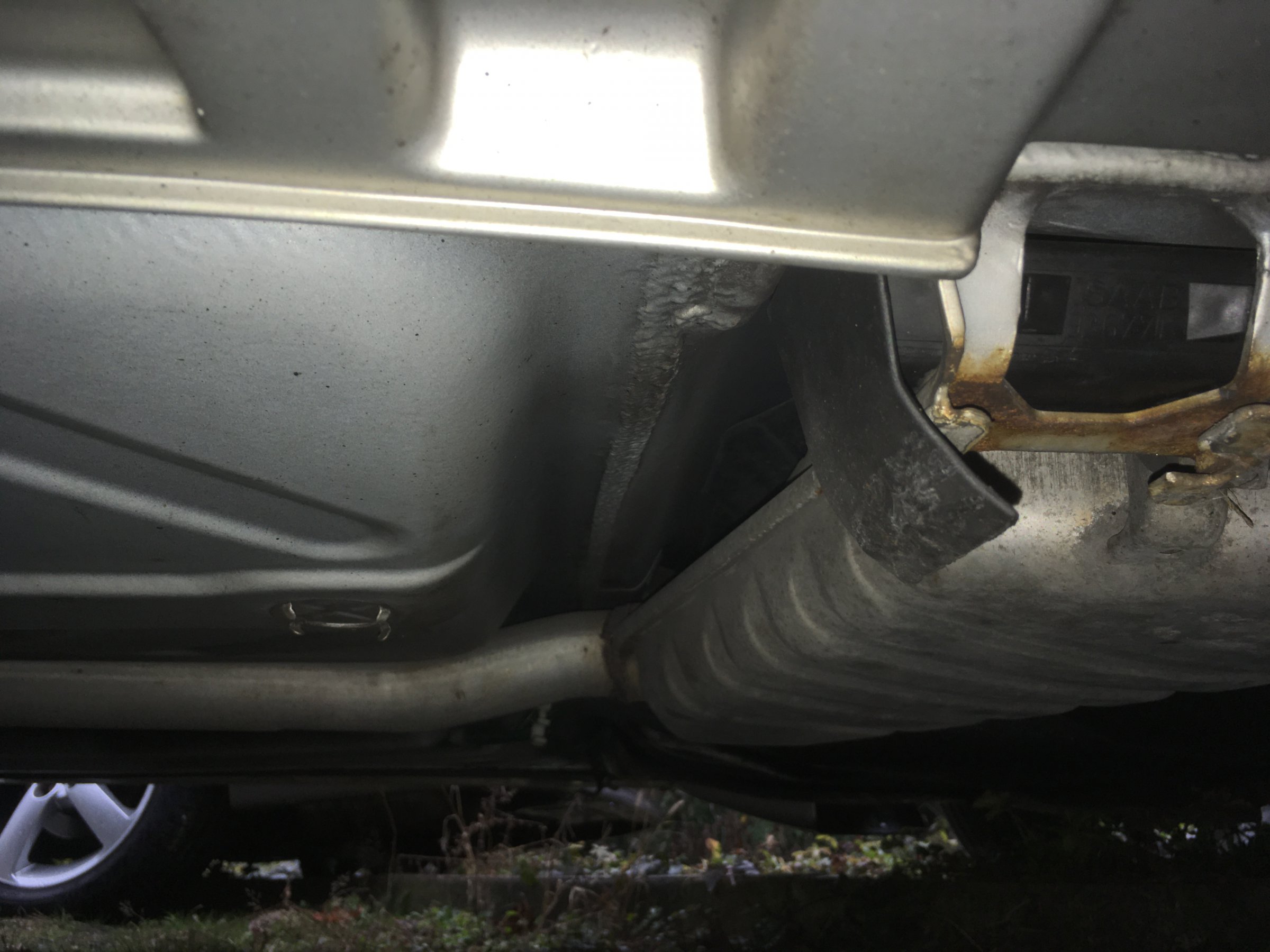

Untenrum sah er auf die Schnelle gut aus. Innenraum nicht ungepflegt, Radläufe sahen gut aus.
Der Händler hat den wohl auf eigener Achse aus der Schweiz überführt, technisch Hand angelegt hat er ganz bestimmt nicht. Wie gesagt habe dann abgebrochen, bevor ich pitschnass war.

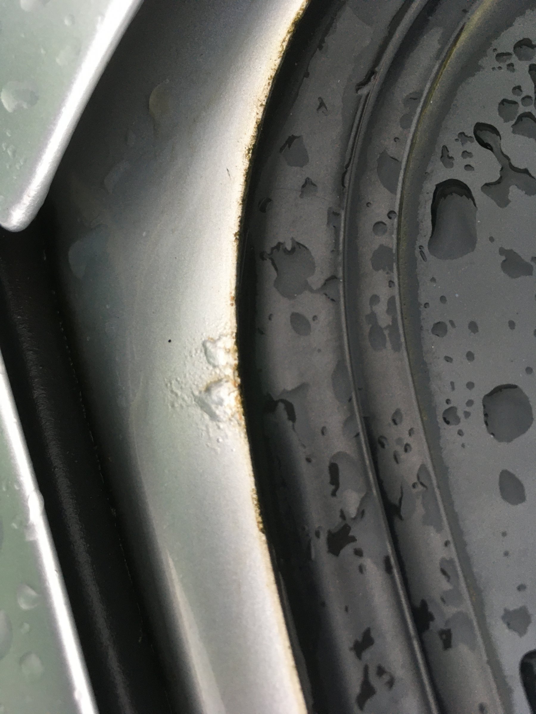

....und wieder der WSSR:redface: sonst sieht der Rosttechnisch doch ganz gut aus.
Mit den Scheibenrahmen habe ich keine Erfahrung, wenn dieser so aufblüht wie auf dem Foto, ist da noch etwas zu retten ohne riiiiiiesen Aufwand?
Der Anfang vom Ende.
Sieht zwar besser aus, als der letzte Kandidat, den ich besichtigt habe, aber das ist nicht mit etwas Rostschutzfarbe getan. Der Bereich unter der Scheibenwischerabdeckung wird (erfahrungsgemäß) Blätterteig sein.
Also Scheibe raus, Roststellen entfernen und Schweißen, gut Grundieren und Lackieren und neue Scheibe rein. 2-3.000 € würde ich mal vorsichtig schätzen.
3000,- wäre aber schon sehr überdurchschnittlich.
Zwischen 1500,- und 2000,- sollte selbst in der Fachwerkstatt machbar sein. Siehe z.B. Rost am Front-Scheibenrahmen

Puh, die Einschätzung finde ich jetzt auch sehr pessimistisch. Kommt halt drauf an, seit wann es da wie sehr rostet. Hatte schon Autos, da war die Sanierung mit 400 getan. Das schlimmste waren bisher 800, beides allerdings ohne den Scheibentausch selbst. Die aufwändigste Sanierung mit Einsetzen des kompletten unteren Rahmens aus einem Schlachter habe ich selbst angegangen... Das wäre vielleicht so teuer gekommen inklusive Lackierung, ja. Die Plastikabdeckung kann man ja vielleicht abnehmen lassen vor dem Kauf.
Das Ausmass lässt sich leider immer erst nach Ausbau des WSS erkennen.
Falls dies die einzige bereits sichtbare Stelle ist, wäre ich vorsichtig optimistisch, dass noch keine grossflächtige Sanierung ansteht,
aber vierstellig wird es mit Grundierung, Lackierung und neuer WSS allemal werden.
