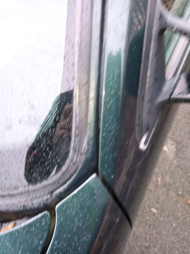

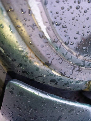

[mention=7867]Gemini56[/mention]: Zusätzlich zum Radlauf ist auch der Scheibenrahmen durch, da wird noch einiges an Rost lauern. Stört natürlich nicht beim Fahren und tanken :cool:
Schau genau hin, wenn du dort bist ob das was für dich ist...
Grüße steini
Ich werde ihn mir genau ansehen
Die Bilder deuten auf eine grössere Baustelle hin.
Hintere Stossdämpferdome und alle Wagenheberaufnahmen bitte ebenfalls beachten.
Danke für die Info. Kann man (nicht ich) einen WSS-Rahmenrost eigentlich behandeln? Bin in der Rostbehandlung nicht sehr bewandert. (Die verrostete Fahrertür an meinem A3 ist immer noch dran...)
Ja, wenn man es kann, kann man auch so einen rottigen WSS-Rahmen wieder instandsetzen - Berichte darüber gab es hier im Forum. Aber wie du dir denken kannst, ist das kein geringer Aufwand, weder für den, der es kann, noch den, der es machen lassen und bezahlen muss...
Der Investitionsbedarf, wenn man die Arbeiten vergibt, wird den Kaufpreis übersteigen.
Würde es helfen, wenn in Abständen die Rinne um die Scheibe mit Öl geflutet wird ? Vor dem Herbst z.B. :confused:
:ciao:
:ciao:
wenns schon unter dem Kleber der Frontscheibe gammelt bringt das garnichts...die Scheibe muss raus und der Schaden begutachtet werden. Dann ordentlich rausschneiden und einschweißen/nachbauen. Weils da keine Formbleche gibt, ist der Spaß auch so teuer.
Passiert, wenn beim Windschutzscheibenwechsel schlampig gearbeitet und der Lack beschädigt wird und wenn da ständig Steine gegen fliegen.
Es ging mir mehr um eine Vorsorgemaßnahme.
Aber auch wenn es schon gammelt und gerade keine Kapazitäten/Euros frei sind, ob sich so ein Fortschreiten eindämmen läßt ?
Bearbeitet von dick-tracy
Wenn es schon rostet, wird es munter weiter rosten, bis Rostlöcher entstehen. Und ob Öl die Gummidichtung angreift / aufweicht ist ja noch nicht raus.
Die beste Vorsorge ist natürlich, beim Scheibentausch den Scheibenrahmen nicht zu verletzen. Das ist aber bei gebrauchten Autos mit gewechselter Scheibe nicht nachzuvollziehen. Je länger nach ersten Anzeichen gewartet wird, desto intensiver werden die Instandsetzungsmaßnahmen sein.
