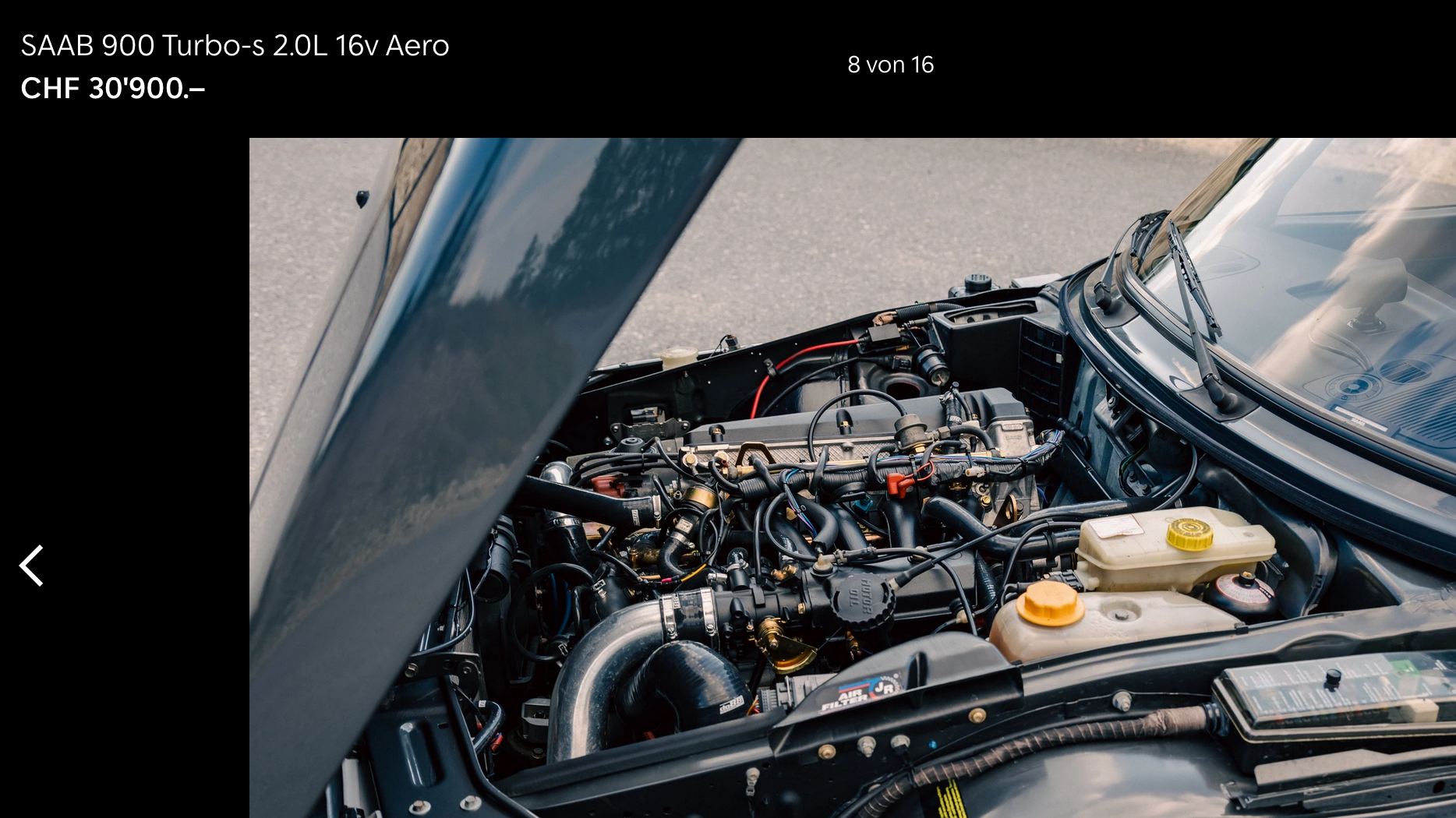

APC haben die scheinbar einfach weggelassen 😄 ist ja auch nen stopfen auf dem Rohr zum Turbolader…
Haben wegen des do88-Kühlers wahrscheinlich Grundladedruck fix auf 0,7bar+ eingestellt
Alles andere von dir beschriebene sind halt Kleinigkeiten die sich summieren….

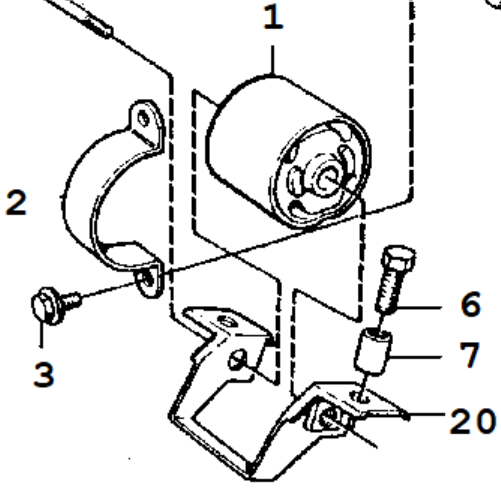

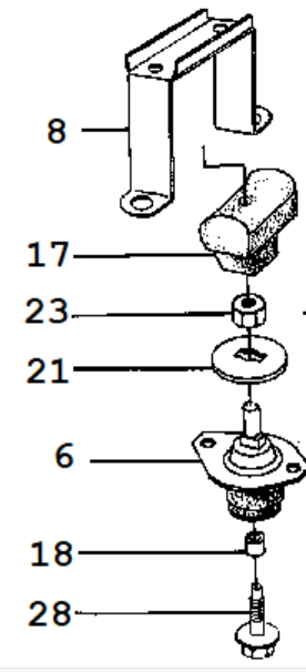

  • Sollte der als Turbo nicht das hydraulische Motorlager vorne haben?
Sieht mir auf dem Bild mit der senkrechten Zentralschraube aber sehr danach aus. Fehlt nur oben der Bügel
Das Sauger-/LPT-Gummilager ist doch am Getriebe völlig anders (mit einem Bügel) befestigt und hat zur Karosse hin einem Bolzen quer.
Oder was sehe ich da gerade falsch?
1735395240936.png.aafd28ace2a02201845be52b41ef7500.png 1735395267592.png.0f04f2c213bde9bb6d2be41bda1c634a.png
[ATTACH type=full" width="305px" alt="1735395240936.png]280660[/ATTACH] [ATTACH type=full" width="138px" alt="1735395267592.png]280661[/ATTACH]
Haste recht da fehlt nur der Bügel für oben drauf, ich hab’s mir nicht genauer angeguckt 🫨🤣

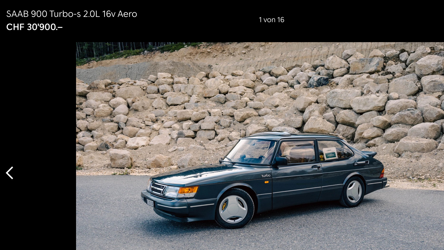

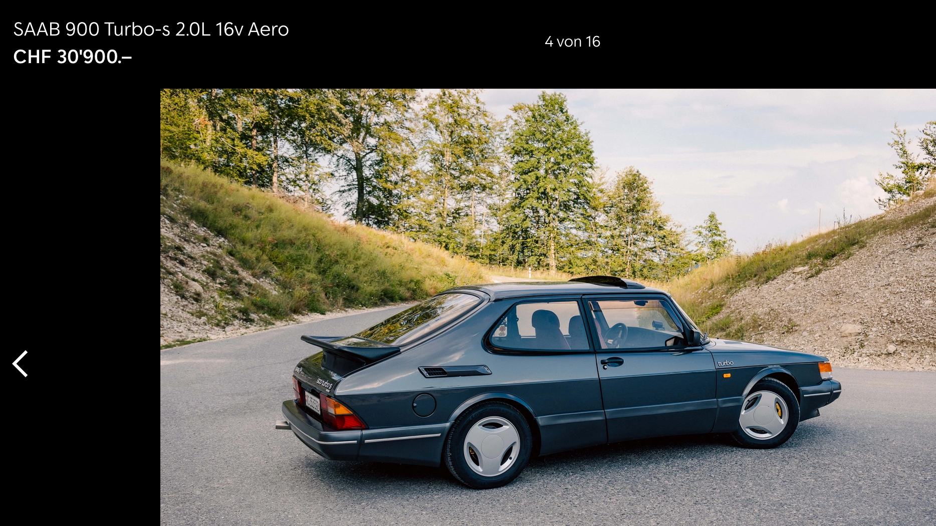

Ich finde es (auch) sehr interessant, dass es überhaupt Anbieter gibt, die sich mit Projekten solchen Umfangs und Preisen überhaupt beschäftigen. Ob es für Exemplare dieser Preisklasse Abnehmer gibt ist zwar ungewiss, aber auch die anderen deutlich günstigeren Angebote dieses Händlers sehen auf den wenigen Fotos ungleich besser aus, als ähnlich Eingepreistes aus dem deutschen Umfeld.
https://www.autoscout24.ch/de/d/saab-900-turbo-s-20l-16v-aero-11329317
(Übrigens werden sich bei keinem 900 Turbo mit DO88-LLK Scheinwerferwischer finden)
Anstatt sich 5 Minuten der Recherche zu bemühen, versinkt man hier in Diskussionen um fehlende Scheinwerferwischer (wie peinlich) und nicht sichtbare APC Ventile. Is das krass....
NaJa, ein APC (sowohl Steuerteil wie auch Ventil) wird ja offenbar weder für 30,9T noch für 89T CHF mit angeboten. Da augenscheinlich auch keine DI verbaut ist, bleibt die Frage nach Herkunft der 160 PS (89T) wie auch der 180 PS (30,9T) mangels dortiger Erklärungen wohl erst einmal unbeantwortet. Aber dafür sind bei dem 86er 4dr für 55T CHF auch mal gleich 200 PS angegeben, wobei Motorraumbilder fehlen und zumindest die fehlende LD-Anzeige wie auch das Badging des Heckdeckels für einen Sauger sprechen.
Und ja, den von Klaus verlinkten fände ich preislich gar nicht soooo abgehoben, wenn denn alles rings herum stimmig wäre und mich z.B. am Fahrersitz nicht so ein räudig abgeschabter Keder anspringen würde.
