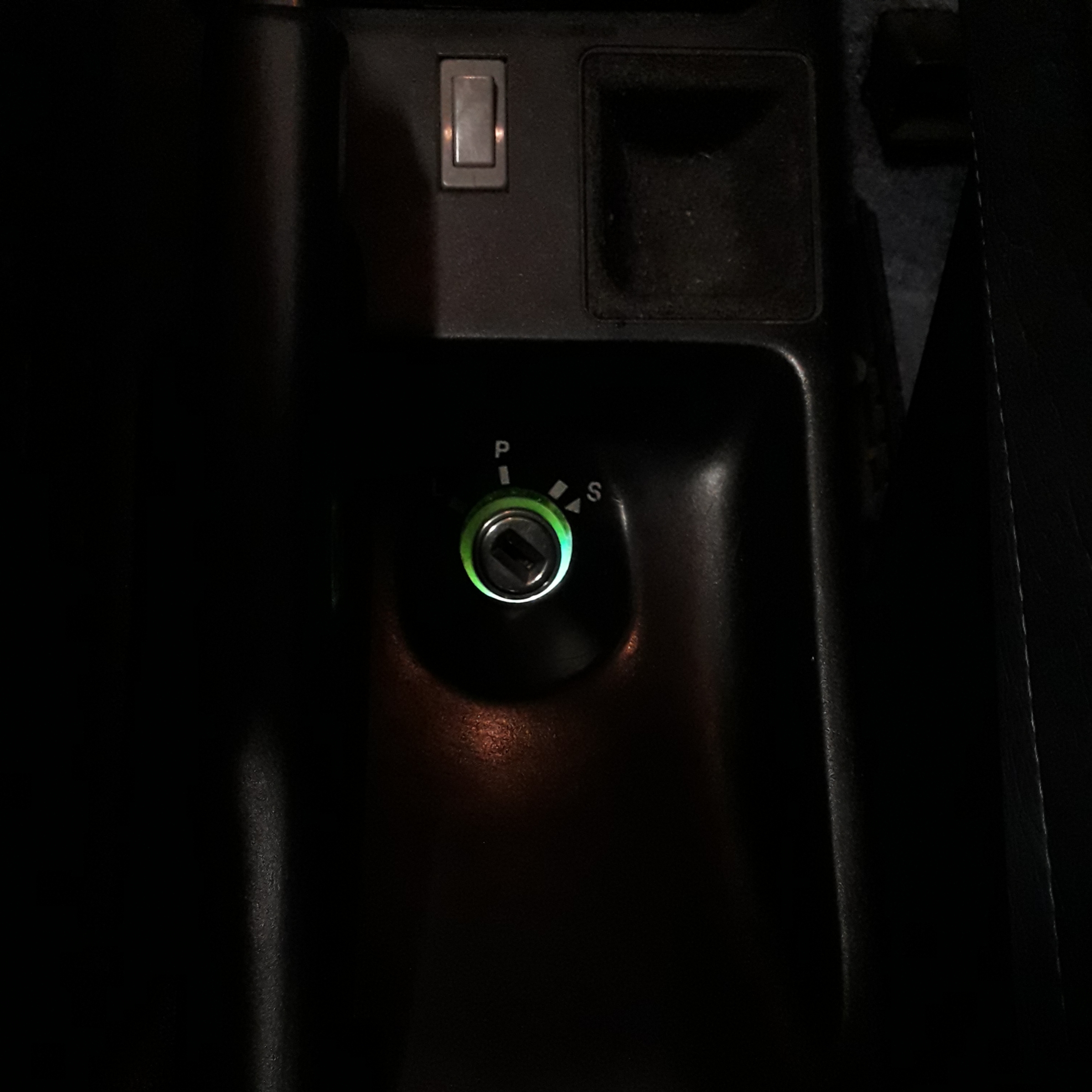

Angestochen durch den o.g. Post von [mention=836]jungerrömer[/mention] und die Ideen/Bilder von [mention=8948]JanH123[/mention] (auch im Parellthread) habe ich mein Miniprojekt für den Winter vorgenommen. Ich hatte mir das schon immer überlegt aber keine Idee wie. In diesem Fall war es nicht so viel und leider auch wieder viel zu schnell fertig. :redface:
Besorgt habe ich mir dann, da ich es möglichst „original“ haben wollte eine Handschuhfach-Leuchte aus der Bucht von einem 900er. Diese ist breites mit grünen „Glas“ versehen und schmiegt sich daher für meinen Geschmack farblich sehr gut in das Interieure ein und hätte so auch ab Werk kommen können. Angezapft habe ich den Strom, wie auch schon die Beleuchtung des Kassettenfachs, vom Zigarettenanzünder.
Ich weiß nur noch nicht, ob ich so lasse oder die Beleuchtung über die Innenraumbeleuchtung schalte, dann würde es mit der Türe beim öffnen angehen oder durch den Schalter 2-0-1 in der Mitte zu regeln sein.
[ATTACH]192583[/ATTACH] [ATTACH]192584[/ATTACH]
Winterzeit = Bastelzeit
[ATTACH]192586[/ATTACH]
Aktuell ist eine LED Lampe drin aber die werde ich wohl noch tauchen gegen eine Glühfadenbirne. Aber das wird sich zeigen wenn wir wieder unterwegs sind.

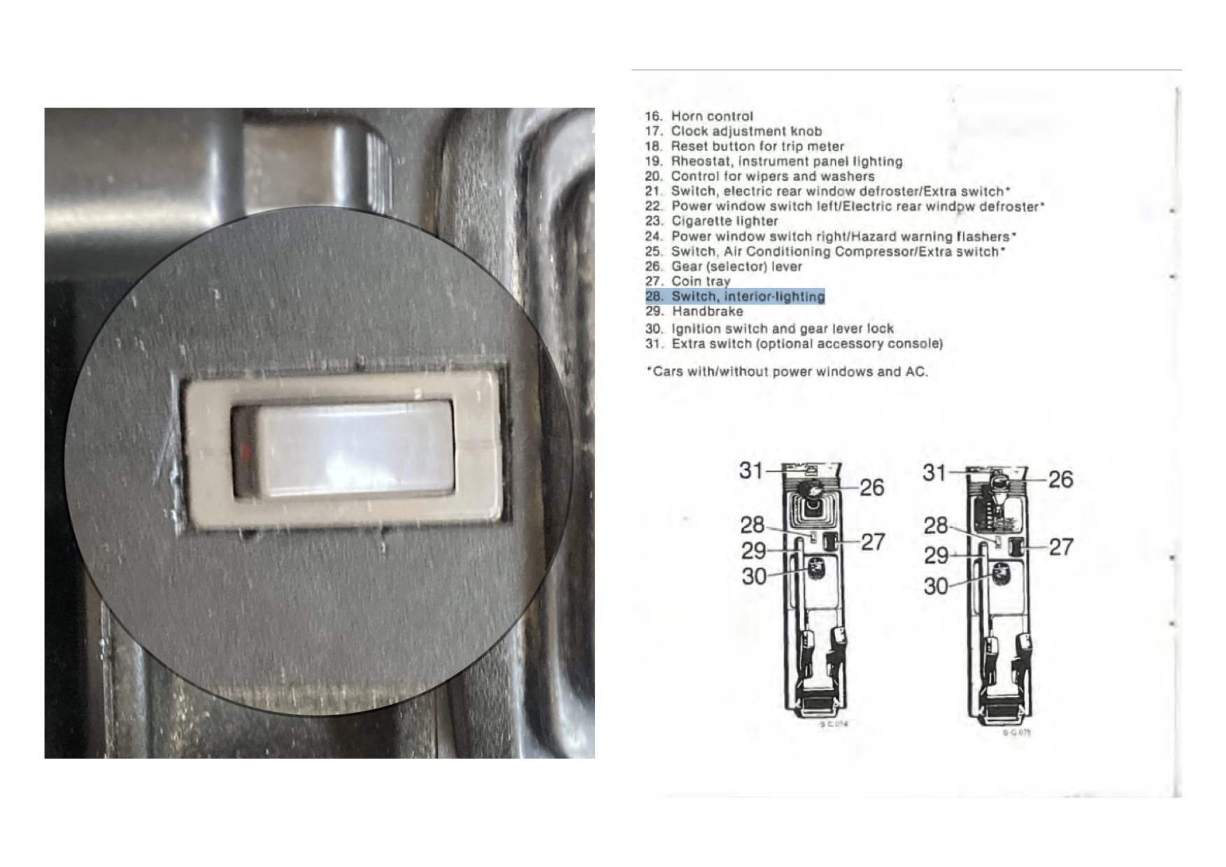

Zwei Fragen:
  • Ist dieser Switch fürs »Interior Lightning« wirklich original für ein 85er-Baujahr? Er funktioniert aktuell nicht und muss noch durchgemessen werden.
  • Digital ist in meinem Fall die Anlaufstelle für Kabeldiagramme / Schaltpläne das 572-seitige Manual v. a. auf Vintagesaabmanuals.org bzw. auf Saabnet richtig?
Interessant, mein 84er hat den gleichen Schalter ohne Beschriftung/Markierung. Hab mich auch schon gewundert ob das so original ist?
Mein 83iger hat ihn auch:
Der ex 86iger aber schon den "moderneren"
Ja, der ist bis 1985 original und hat einen roten Punkt.
Man kann ihn leicht reparieren: vorsichtig öffnen und die Kontakte reinigen.
Sicher, und den dazu jeweils passenden Himmel.
Wenn Du die Position der Innenbeleuchtung meinst die sind bei beiden Fahrzeugen gleich...:confused:
Der Himmel im 83 hat das Lämpchen auf der Fahrerseite. Bei 86 sollte diese zentral im Himmel sein.
Beim Innenlichtschalter zu beachten: Ausschalten Richtung Schalthebel, sonst schaltet man sich beim Schlüsselabziehen das Licht für ewig ein.
Mein ex 900i war MY 85, Erstzulassung 3/86.
Da war die Innenraumlampe noch am Fahrerkopf...
