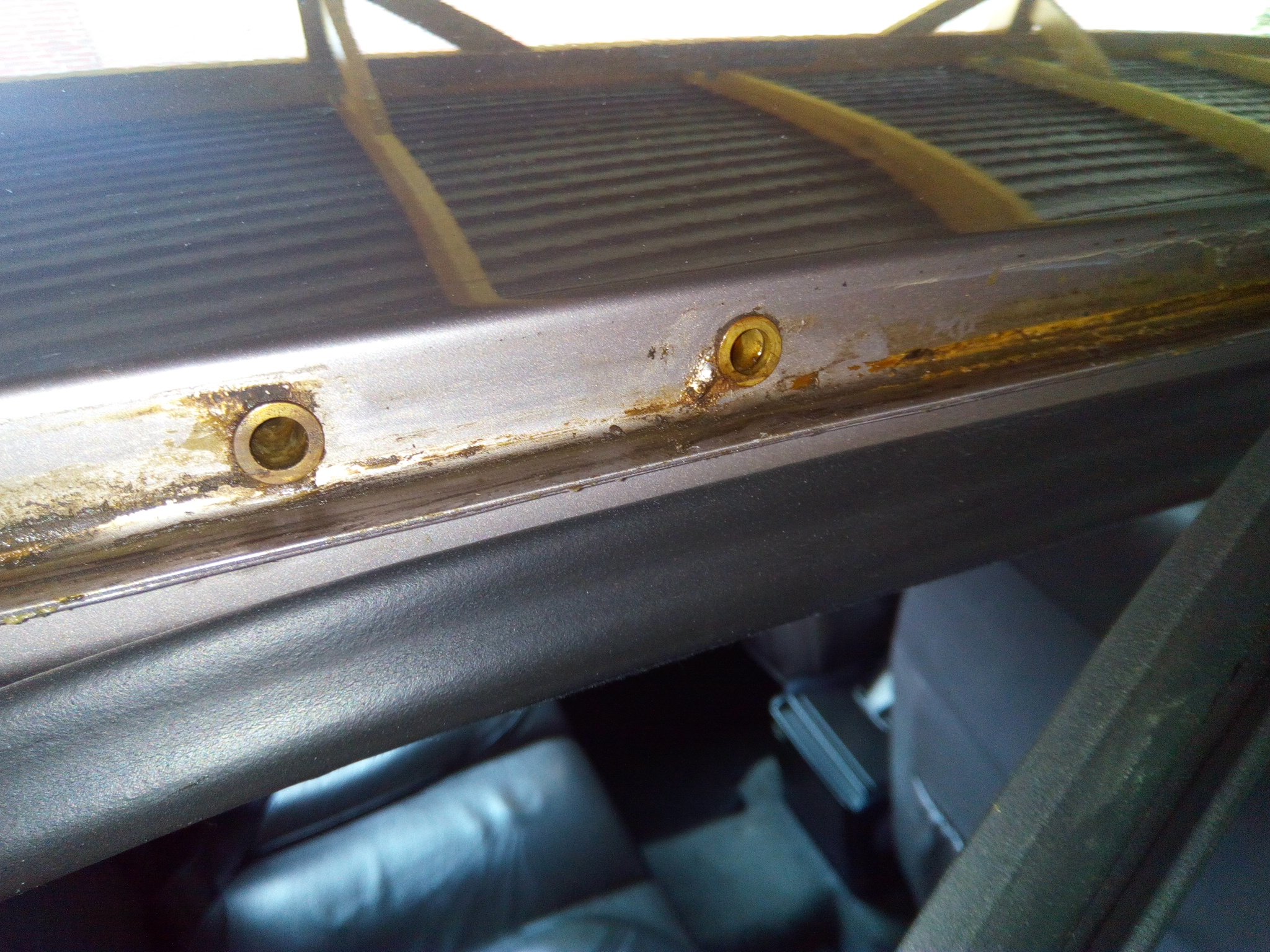

Auch finde ich die eingelassenen Aufnahmebuchsen zur Montage eines Dachgepäckträgers..... hust.
Um die 2 Löcher hinten rechts, unterhalb der Dach-Türdichtung fängt es auch bereits an.

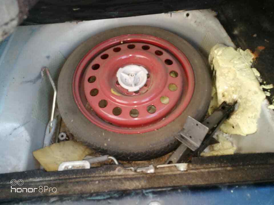

Reserveradmuldenreparatur leicht gemacht:
..und zudem noch das Ersatzrad falsch herum eingesetzt.
Das muß so sein, wenn die Mulde mit Beton ausgegossen ist...:cool:

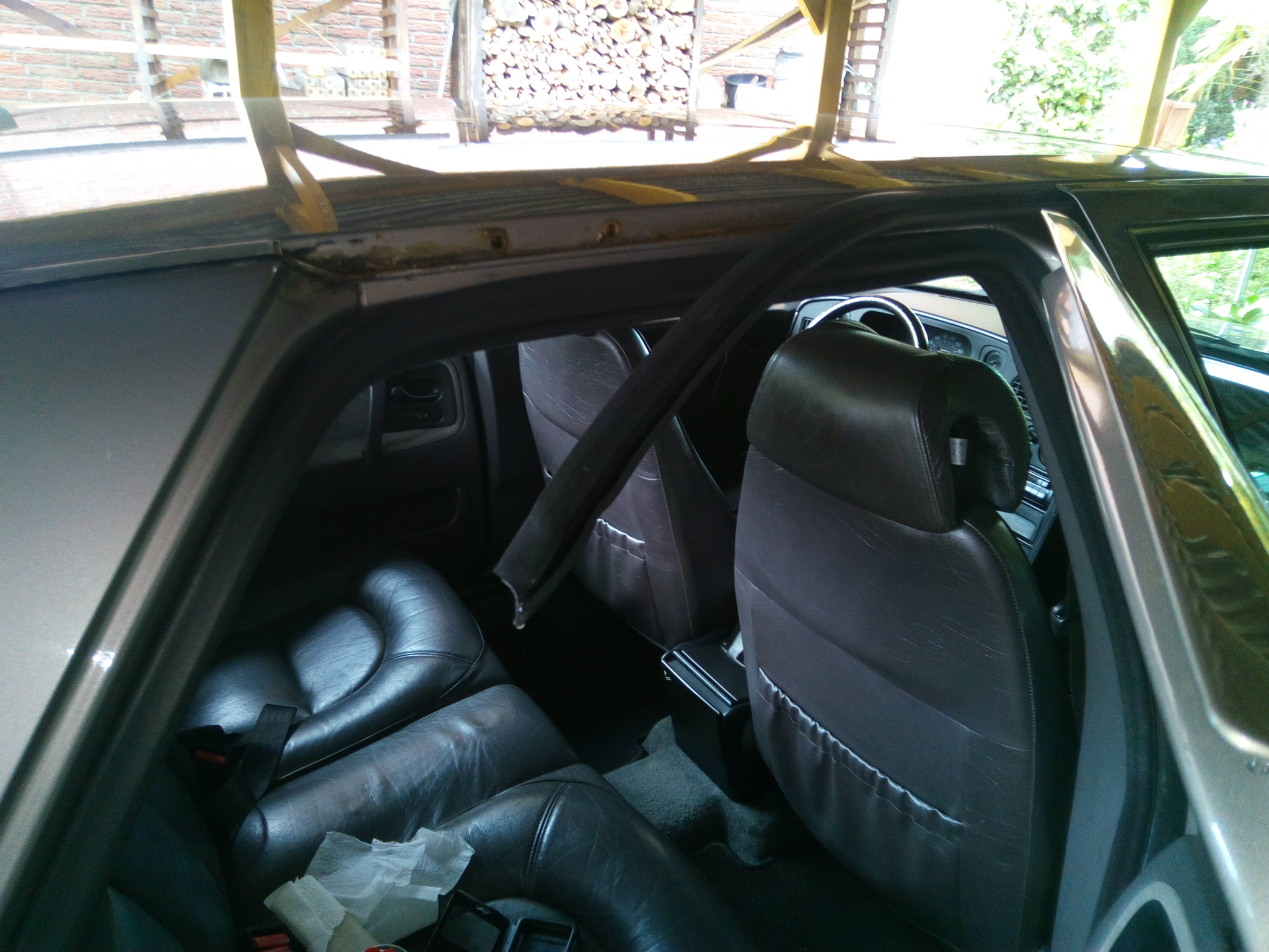

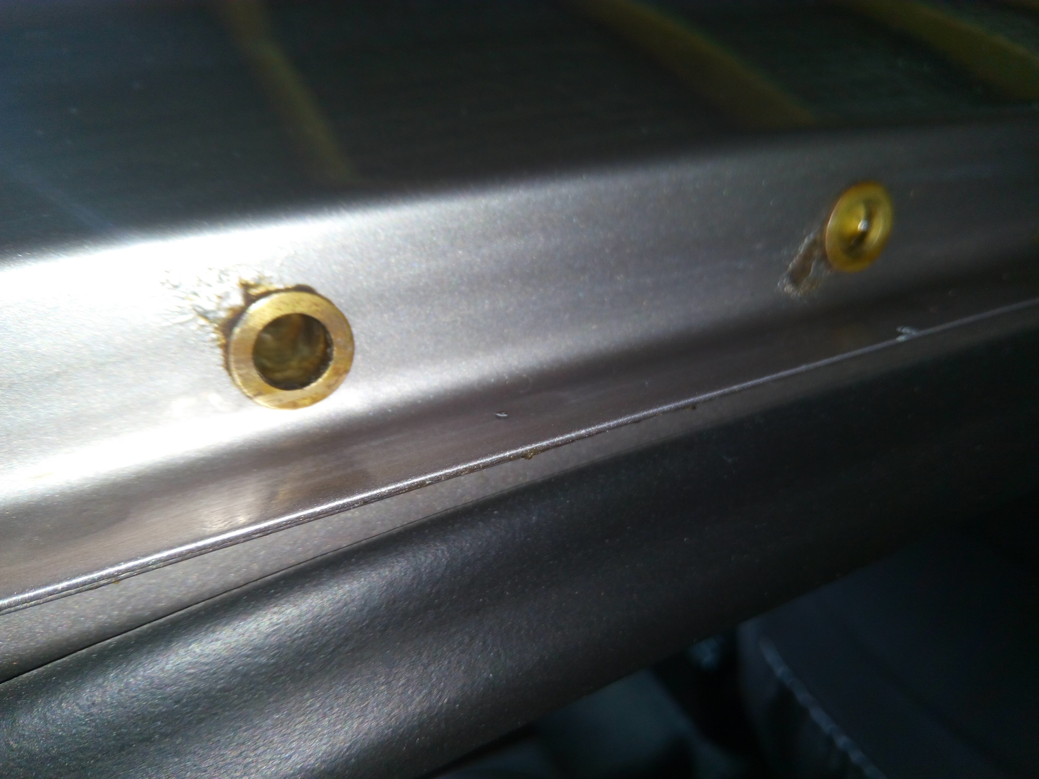

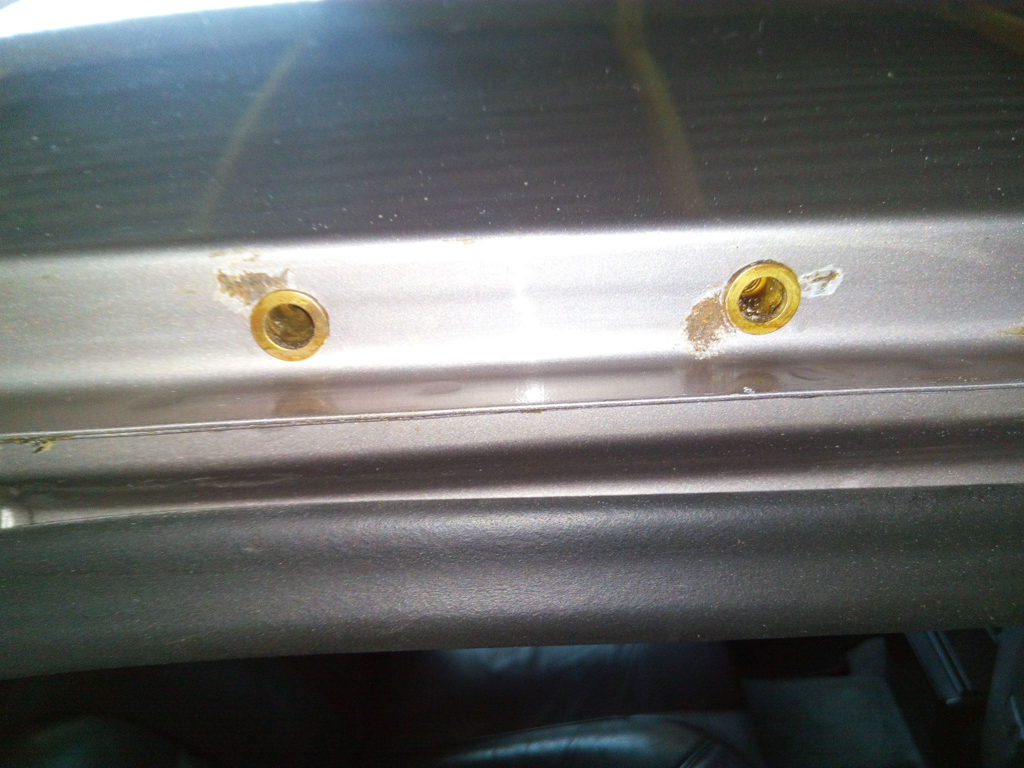

Bin ja immer mal wieder am Saab dran....
Hab jetzt mal die Roststellen am Dach um Aufnahmepunkte für Dachgepäckträger bespielt....
Vermute die eingesetzten Buchsen sind der Grund.
Weiss nicht bei welchen Baujahren diese Stelle "interessant" ist. Zumindest bei meinem CC MY 1989 ist sie es
IMG_20210705_184408.thumb.jpg.eba3893ef8f30aef5ca76504f5ca74fd.jpg IMG_20210705_184420.thumb.jpg.0c74189e1ba78f084599d25cacc222a2.jpg IMG_20210705_184638.thumb.jpg.15017c16d33bae717a2c4542352ae80d.jpg IMG_20210705_185713.thumb.jpg.113d6de5713e9fe36ee4d557c71ce9cb.jpg
Da schön fies unter der Dichtung versteckt muss man nach suchen ( wenn man nicht wartet bis sich Blasen auf dem Dach zeigen )
Auf Bild 1 + 2 sind die braunen Stellen Klebstoffreste der Dichtung
Da ich vorher durch "Regen" fuhr.... es war reichlich Feuchtigkeit unter der Dichtung ( besser kann es für die braune Pest nicht sein )
