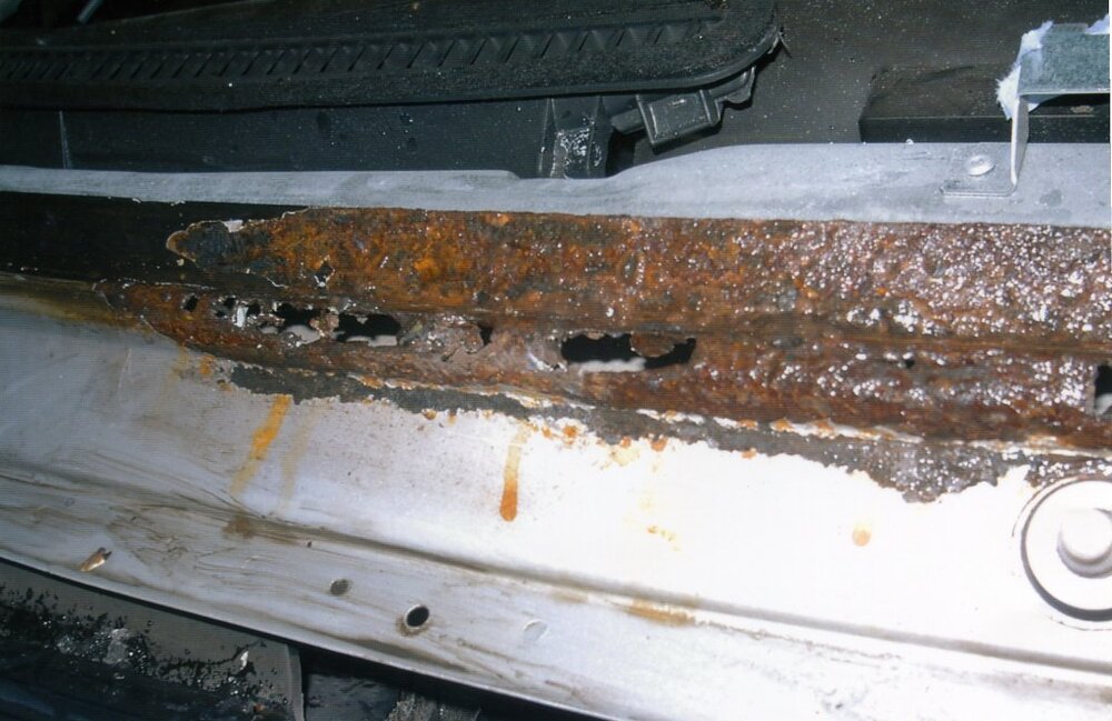

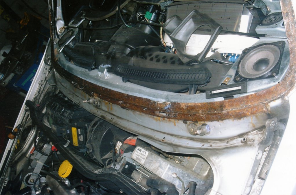

August 15, 201212 j Also als Abschreckung hier mal Bilder meines 1995er Aeros!! Äusserlich war ausser ein paar kleinen Bläschen nichts zu sehen. Rep. hat 2004 1500€ gekostet!! Gruß
August 15, 201212 j Oh Gott, ogott! Das ist ja gräßlich..irgendwie sträflich. Irgend jemand wollte sich so ein Exemplar kaufen!
August 15, 201212 j Wenn das Auto ansonsten top ist, dann sollte einen so ein Scheibenrahmenschaden nicht wirklich abschrecken. Bei unserem Schwärzling war es auch das volle Programm, inklusive Neuanfertigung des unteren Bleches, da dies nicht mehr als Ersatzteil erhältlich ist - hat sich gelohnt ... mittlerweile hat der Gute 305Tkm.
August 16, 201212 j Autor Moin, Ich vermute nur dass ein 9000er der schon einen gammeligen Scheibenrahmen hat, auch sonst noch einige üble Stellen aufweist?! Oder liege ich da sooo falsch? Gruß
August 16, 201212 j Scheibenrahmen sind eigentlich völlig problemlos, bis ein Schnellglaser die Scheibe wechselt.... erlaubt keine Rückschlüsse auf den Rest
August 16, 201212 j Beschädigung des Lacks beim Rausschneiden. Anschliessend neue Scheibe eingeklebt. Da unterwandert dann die Feuchtigkeit (soll Aussen an der Scheibe schon mal vorkommen) den Kleber und rostet im Verborgenen - bis man halt die kleine Bläschen sieht. Dann hat der Rost aber schon 1-2 cm hinter sich gebracht bis der aus der Dichtung wandert. Meine Scheibe hatte ich (auch) bei Cargl..s machen lassen. Nach einem Jahr Bläschen - reklamiert - kein Eintrag das schon Rost vorhanden war - komplette(?) Kur beim Karosseriebauer mit neuer Scheibe für Umme. Für meine Nächste (hat schon einen Riss durch Steinschlag im geschwärzten Bereich) gehe ich wieder dahin (wg. Garantie oder falls der Schaden nicht gut behoben wurde und das Ding schon wieder gammelt)

August 17, 201212 j Scheibenrahmen sind eigentlich völlig problemlos, bis ein Schnellglaser die Scheibe wechselt.... erlaubt keine Rückschlüsse auf den Rest Genau da hatte 2Jahre vorher DER Schnellglaser die Scheibe gewechselt. Seit dem mach ichn großen Bogen um den Laden!! Schönes WE Euch allen meki

August 17, 201212 j Genau da hatte 2Jahre vorher DER Schnellglaser die Scheibe gewechselt. Ich hänge mich mal hier dran , auch wenns nicht ganz exakt zum Thema passt . Da ich schon öfter mal gehört habe , dass ein unprofessionell durchgeführter Scheibentausch zu Rost am Scheibenrahmen und damit letztlich oft zum Tod des Wagens führt , mal die Frage , wie sich das verhindern lässt ... Wenn man den Autoglaser seines Vertrauens hat , von dem man weiß , dass er gut arbeitet - perfekt . Hab ich aber nicht und bei meinem 2.3 CSE ist spätestens nach dem Winter vor dem neuen TÜV eine neue Scheibe fällig . Firma habe ich schon im Auge , nur ob die gut arbeiten oder nicht , sehe ich ja wohl erst wenn mir der Fahrtwind bei der A-Säule hereinpfeifft . Lässt sich das irgendwie zuverlässig verhindern ? Beim Skoda Fabia meiner Freundin haben wir bei ebendieser Firma vor zwei Jahren die Scheibe tauschen lassen und ich habe sofort danach Hohlraumwachs satt unter die Scheibendichtung gepumpt und das seither auch noch ein oder zwei Mal wiederholt . Ist das ein sinnvoller Weg ? Beim Skoda schauts bisher recht gut aus , aber ich möchte beim Saab eigentlich nichts riskieren ...
