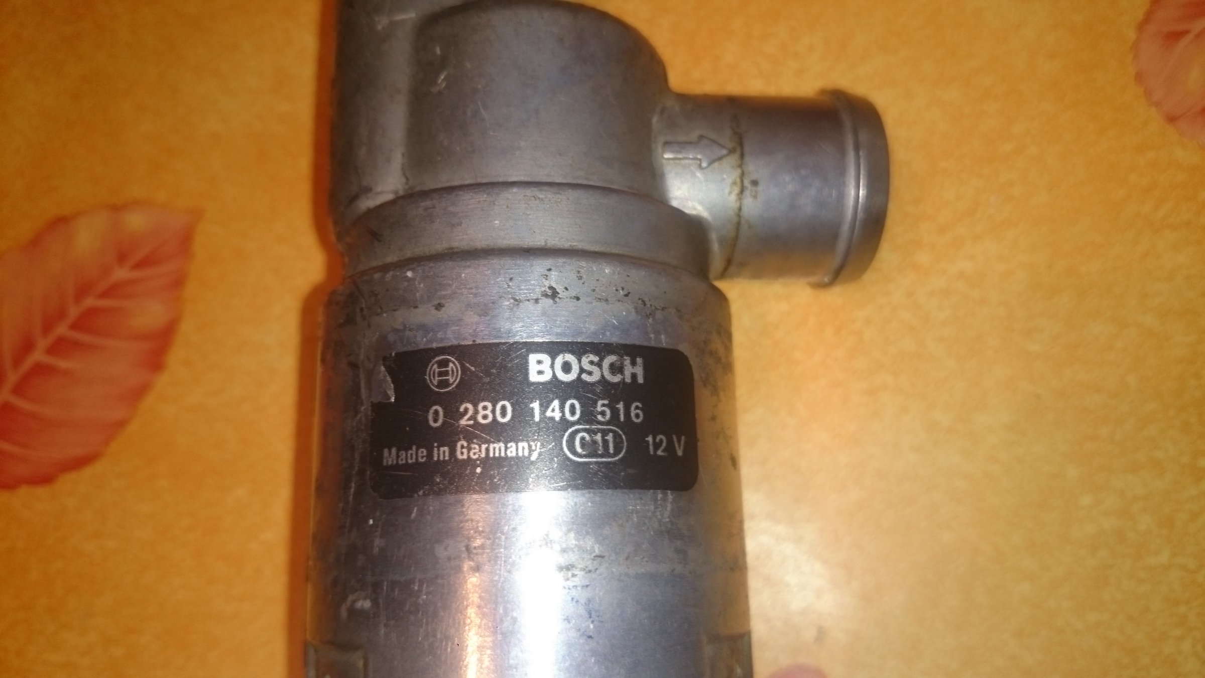

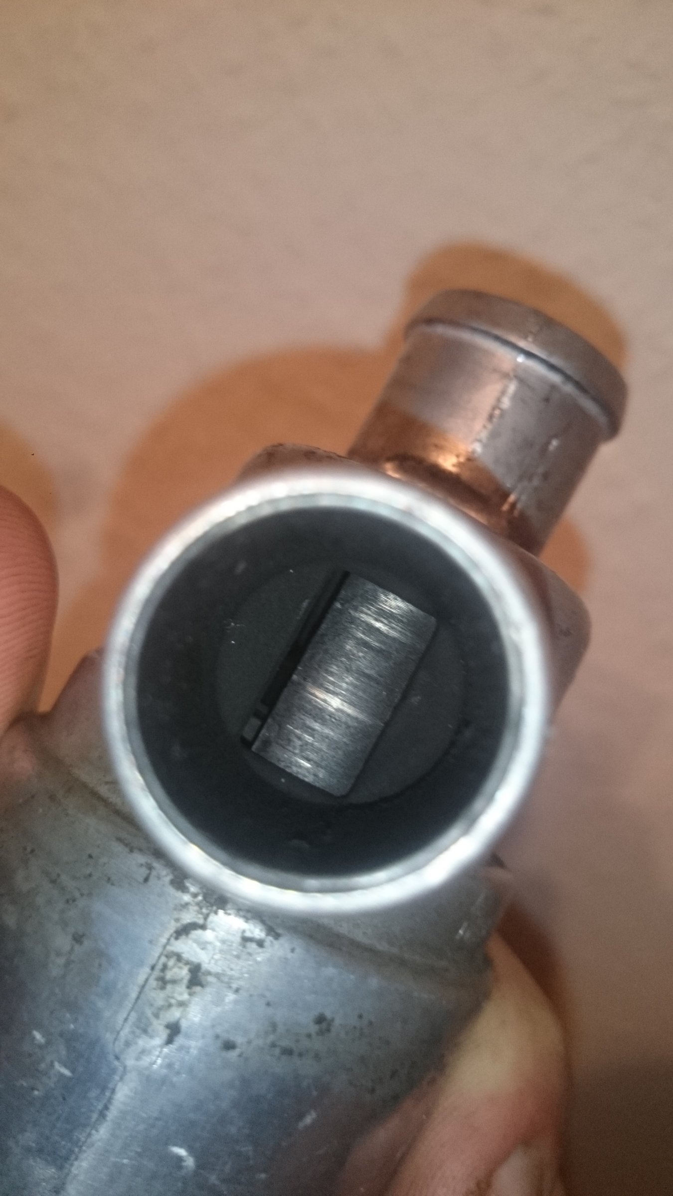

Von einem 94er B204i (131ps) habe ich diesen Regler ausgebaut. Ist wunderbar "im" Ansaugkrümmer verbaut.
Symptome waren: leicht zu niedriger Leerlauf und geht, wenn kein Gang drin ist oder man auf der Kupplung steht aus. Wenn man vom Leerlauf aus Gas gibt, würgt er ab. Ich lege ihn über Nacht, wie empfohlen, in Benzin ein.

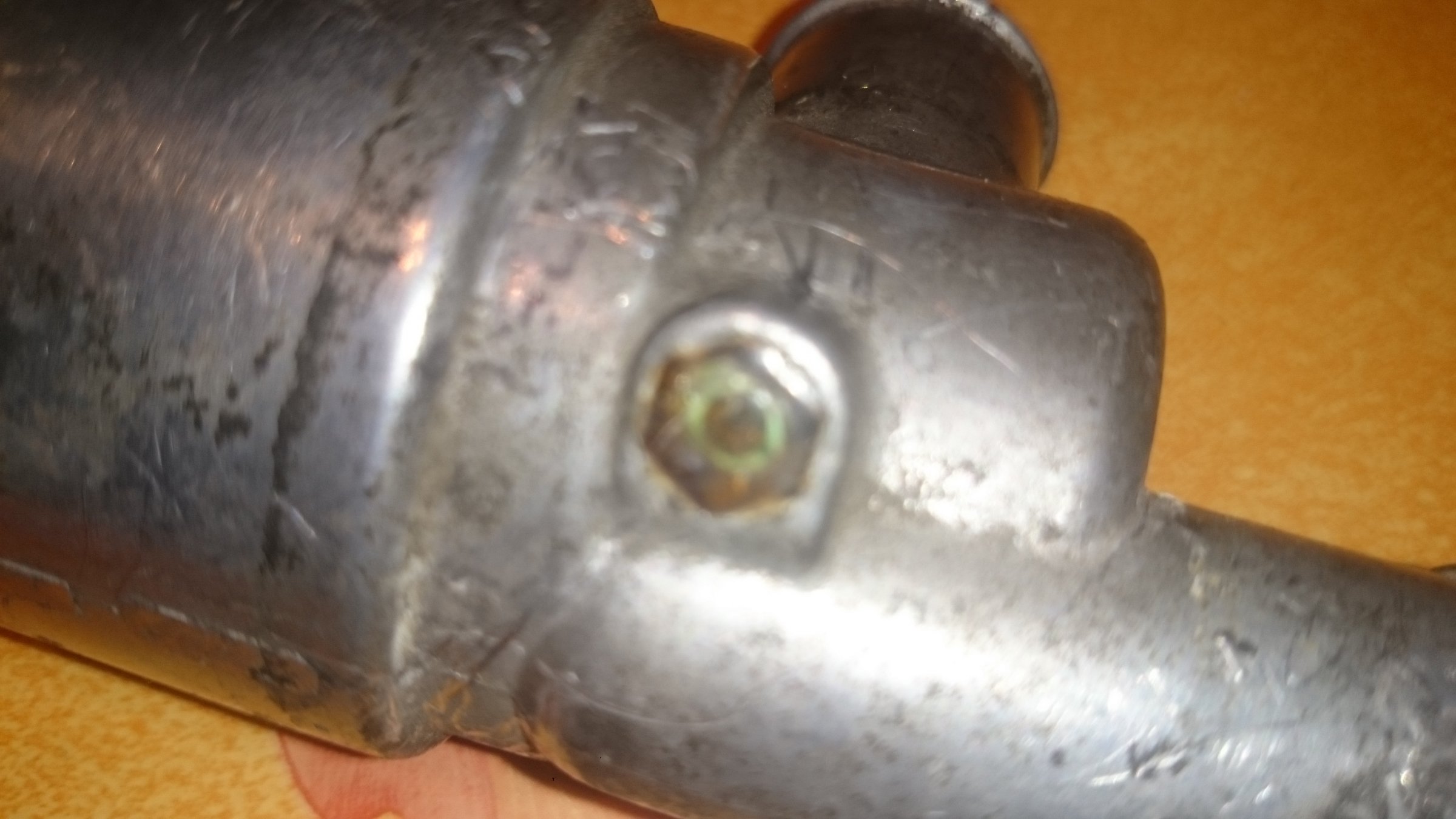

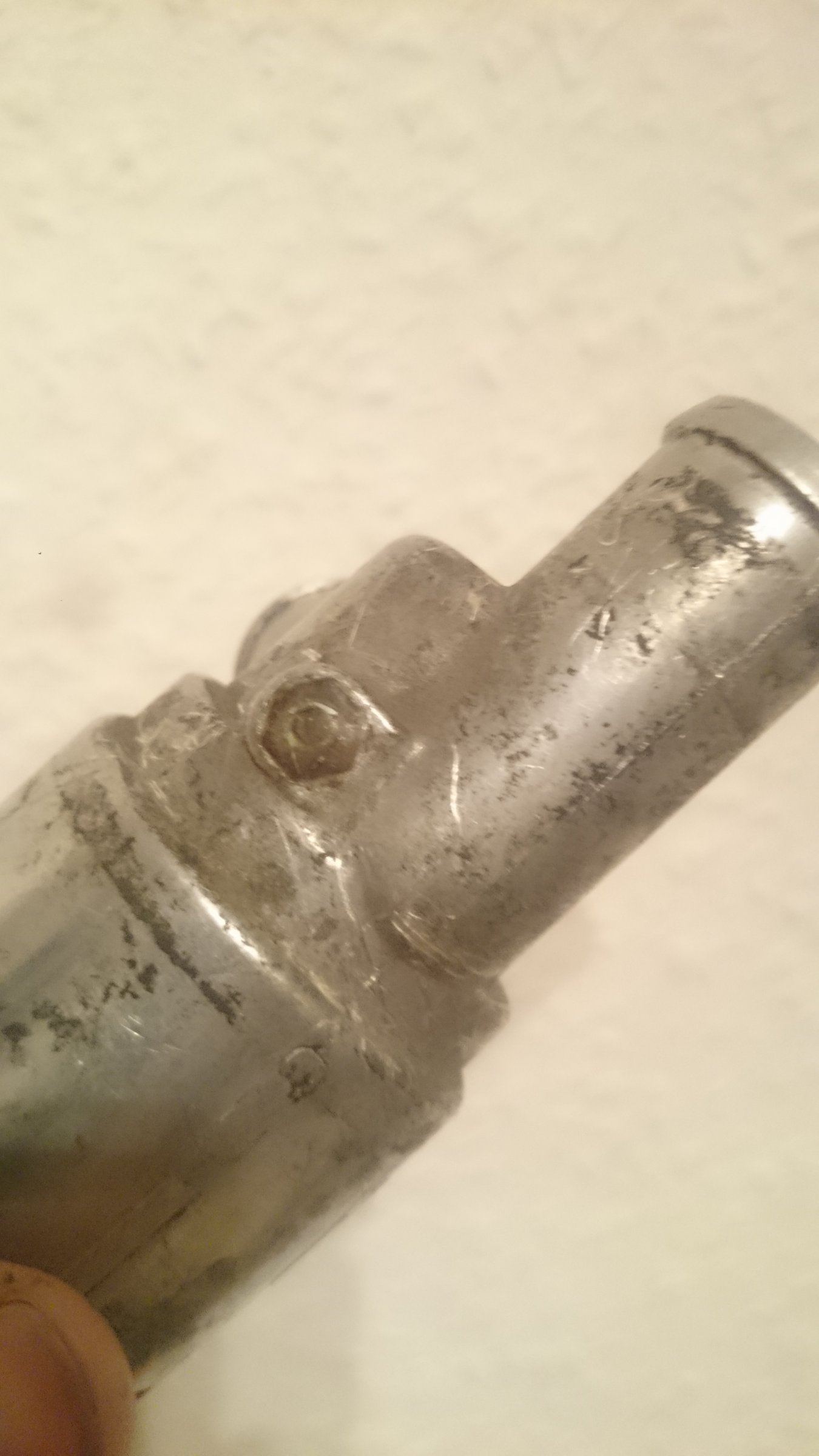

Meine Frage zu den Bildern:
Lohnt das bei den auf Bild 1 zu sehenden Schleifspuren noch?
Diese Schraube auf Bild 2 und 3, ist die so original oder hat da mal wer gepfuscht?

Und meine letzte Frage ist, ob jemand für mich ein solches Teil hätte, falls das Einlegen nichts bringt?

Ist orginal, würde es probieren....riefen sind allerdings immer schlecht- wenn er sich nach der Reinigung ordentlich bewegen lässt einbauen und testen, im Zweifelsfall muss ein gebrauchter her
Bis knapp über den Rohranschluss in ein Gefäß mit Diesel legen, dann ordentlich mit Bremsenreiniger spülen und mit etwas Ballistol oben und unten wo er sich dreht schmieren.

Keinesfalls an die Schraube. Dient der Justage der Kennlinie.
Ich nehme zum Reinigen Benzin, dagegen ist er definitiv immun.
Riefen Schaden hier wenig da keine Lagerung. Was du siehst ist den sich drehenden Regelkolben.
Nicht dran fummeln.
