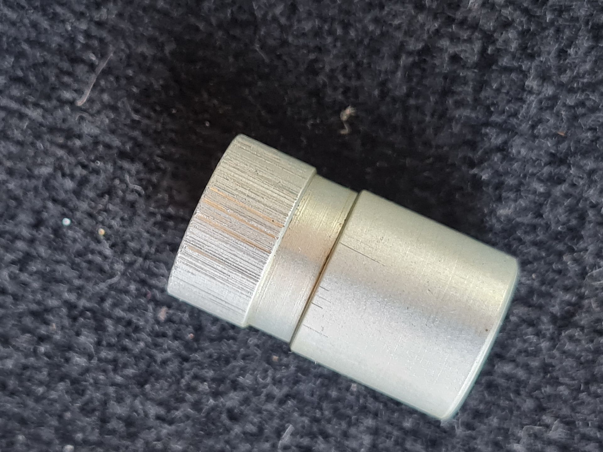

Ja genau, die schwarzen Hülsen sind die Bohrführungen, für jeweils unterschiedliche Bohrerdurchmesser. Ich habe die Hülsen für die Bildaufnahme entfernt.
Naja, die zwei Handy-Aktion musste herhalten, weil man in dem beengten Raum, es einfach nicht schafft, senkrecht einen Blick auf das Bohrloch zu bekommen, und somit das Tool auszurichten. Später ging es auch einfach mit einem Handy, mittels geschossenem Bild, aber beim festziehen der Lehre kommt es leicht wieder zzm Verrücken dergleichen. Da bei uns mehrere Schrauben abgerissen waren, konnten wir das Tool nur auf die beschränkte Weise mit einer Mutter fixieren, da eben die umliegenden Stehbolzen abgerissen waren.
Ah ja, nun hab ich's, da hatte ich diese Passage völlig falsch interpretiert.
Die Bohrhülse des Ausbohrwerkzeuges haben wir mit Hilfe Videofunktion von whatsapp von einem auf das zweite Handy gestreamt, um die Bohrhülse jeweils exakt mittig auszurichten.

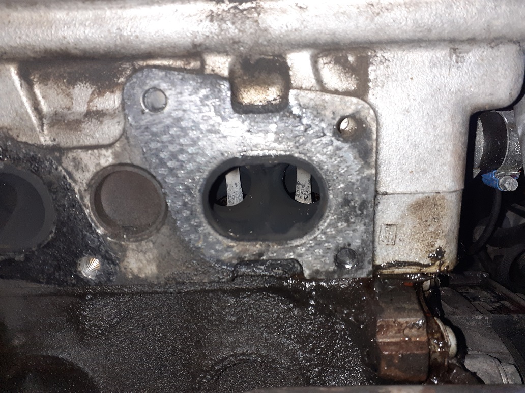

So,
ein Schritt weiter, der Krümmer ist ab!

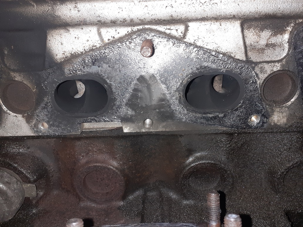

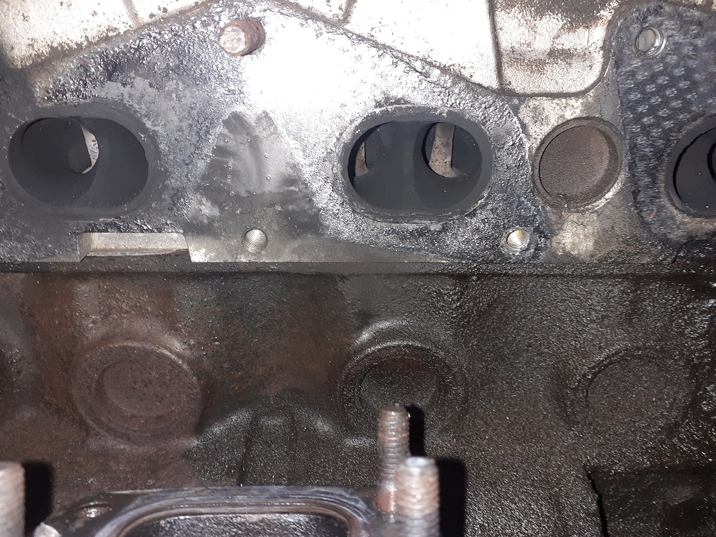

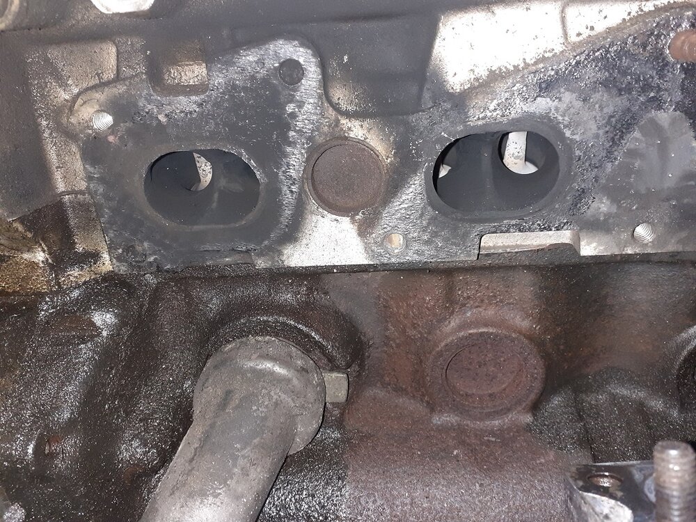

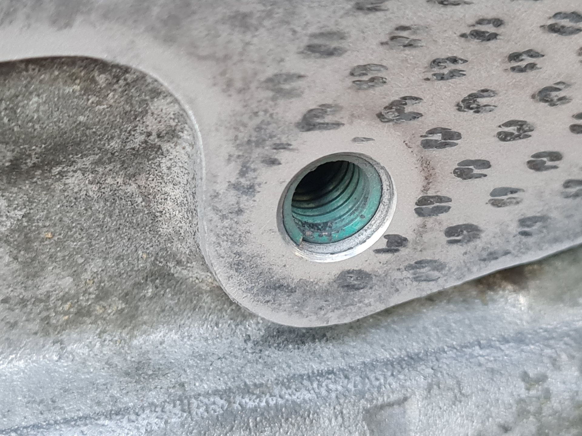

Aber, nun die nüchterne Erkenntnis: 5 von 10 Bolzen abgerissen. Und alle innerhalb des Kopfes, also keine Angriffsfläche für irgendwelche Hilfsmittel.
Meine Frage: versuchen einzeln aufzubohren?
oder gleich den Kopf abnehmen? oder wechseln?Bild1.thumb.jpg.fd04c5e4f301b32f978d3313e7f94491.jpg Bild2.thumb.jpg.1e601f6612a180a12cff551e6a45ac22.jpg Bild3.thumb.jpg.7723bacf0f214c060bd66261481cb724.jpg Bild4.thumb.jpg.3a4976d7bb1e94d3b27d8010f732dcc3.jpg
Ich habe solche Fälle schon öfters per Mutter aufschweißen heraus bekommen.

oder gleich den Kopf abnehmen? oder wechseln?[ATTACH=full]229062[/ATTACH] [ATTACH=full]229063[/ATTACH] [ATTACH=full]229064[/ATTACH] [ATTACH=full]229065[/ATTACH]
die Frage ist: "wo fängt man an - wo hört man auf?"

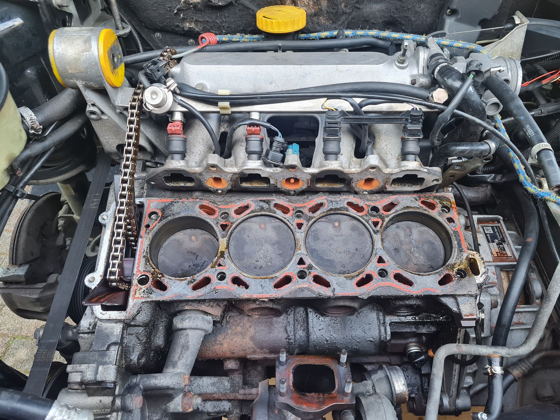

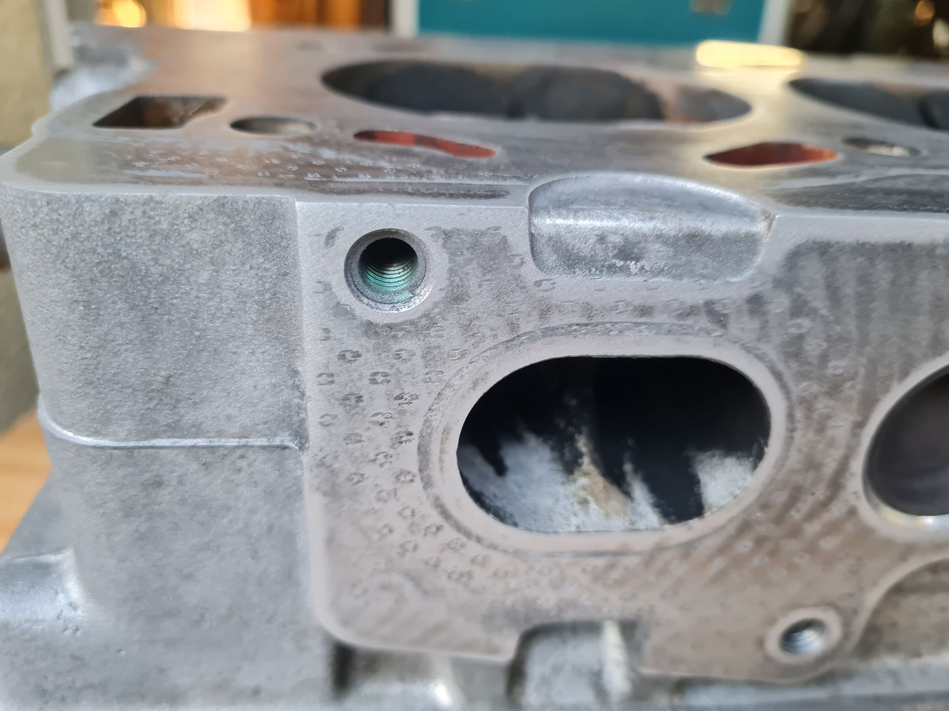

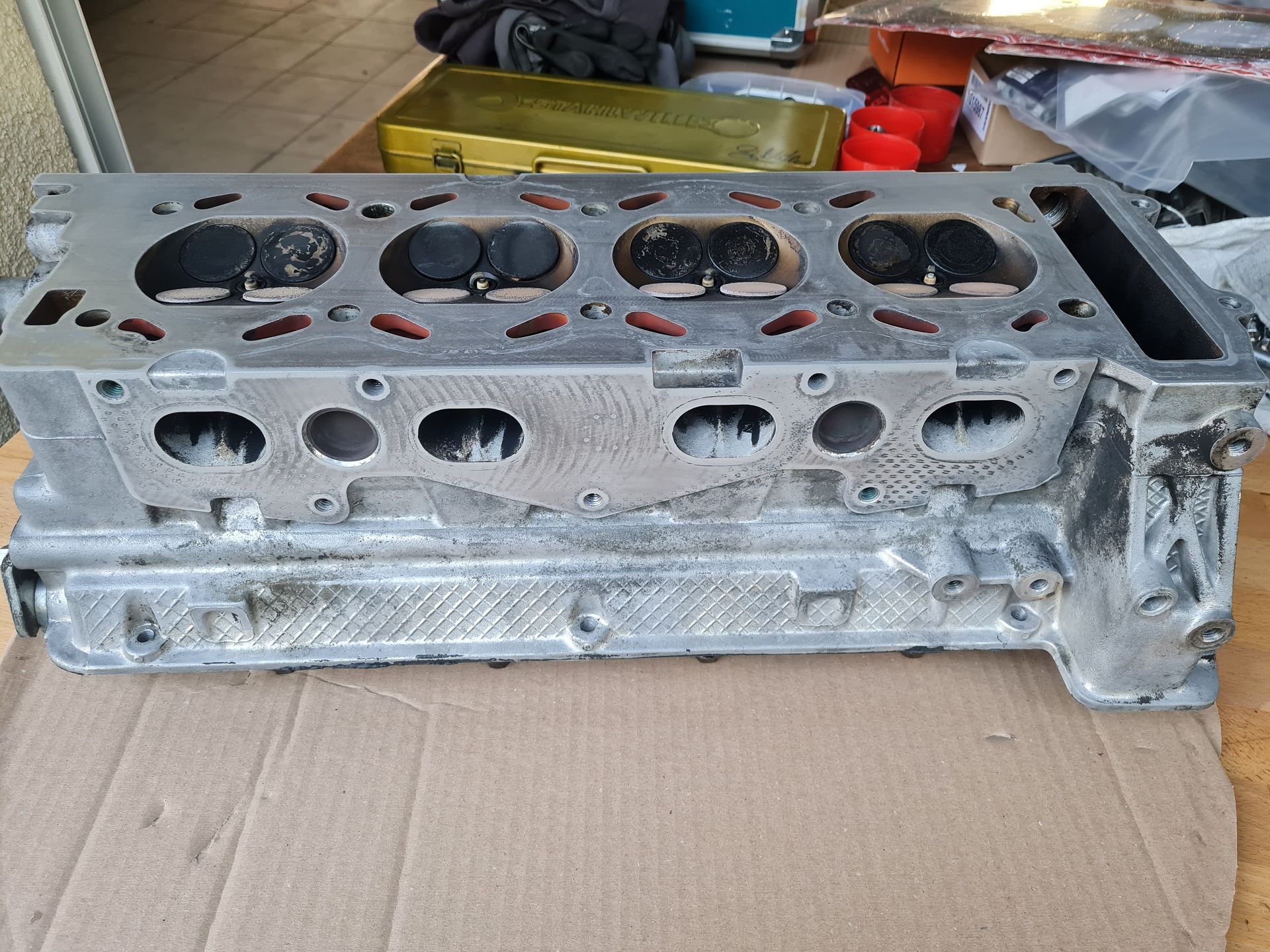

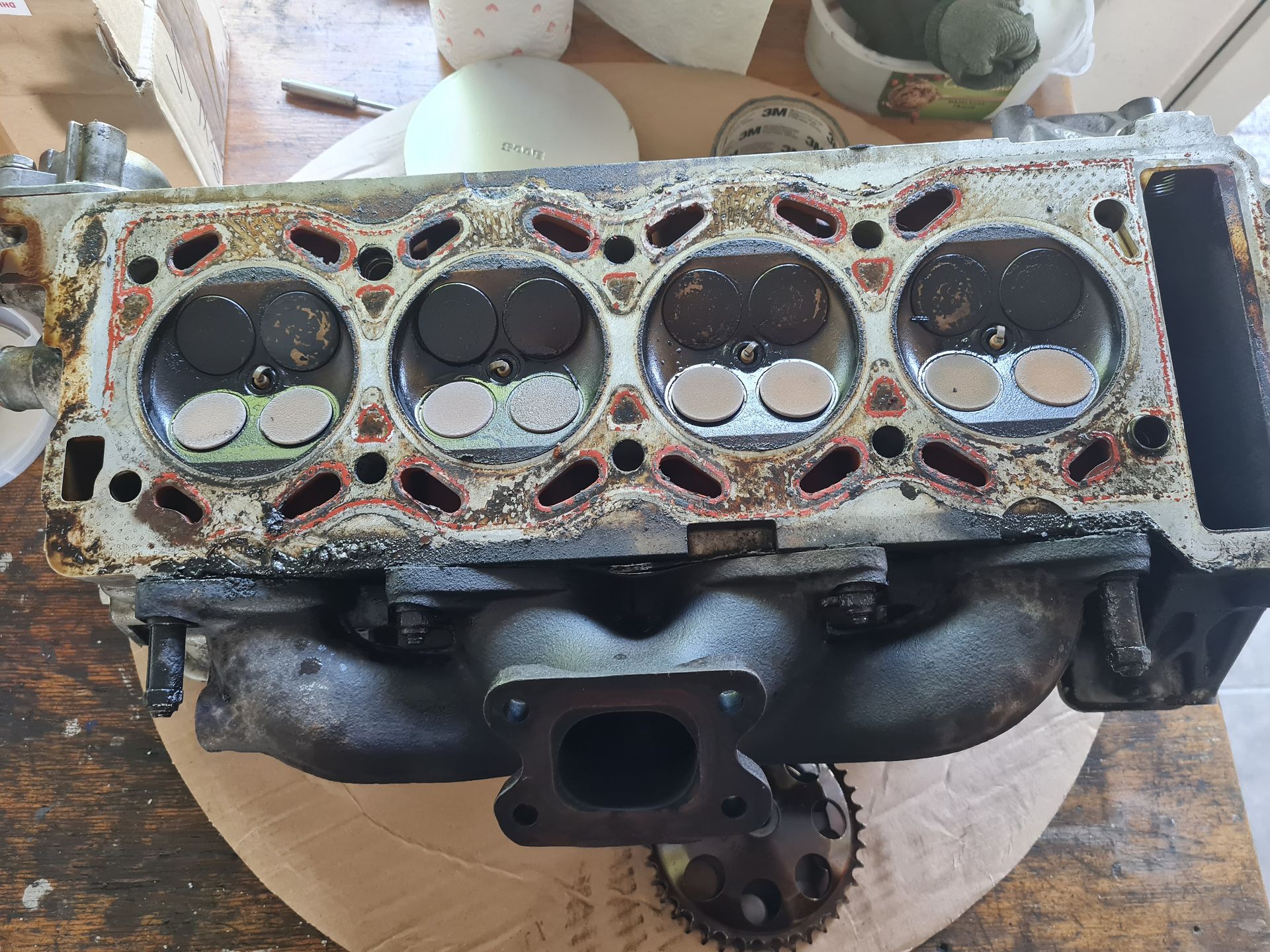

dein letztes Bild: hier schwitzt die Zylinderkofdichtung - abgerissene Stehbolzen hatte ich auch - deshalb habe ich vor ein paar Wochen den Zylinderkopf ausgebaut und die Kopfdichtung gewechselt.
Ich habe es lange vor mir hergeschoben - bis der Ölverlust am Kopf und das Geplätscher vom Auspuffkrümmer nach dem Kaltstart mich genervt hat.
Ein guter Motorenbauer, der nur 2km entfernt ist, hat mir für einen fairen Preis die Stehbolzen auf der Maschine ausgebohrt. Die machen dann immer Gewindeeisätze rein, weil die besser halten.
Schade: der Motorenbauer stellt den Betrieb zum Monatsende ein - und wieder verschwinden gute erfahrene Handwerker :-(

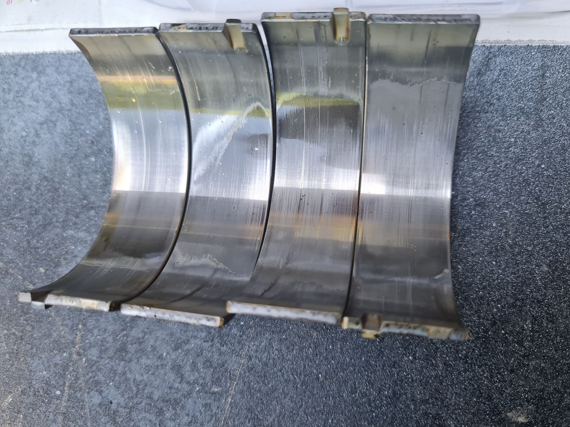

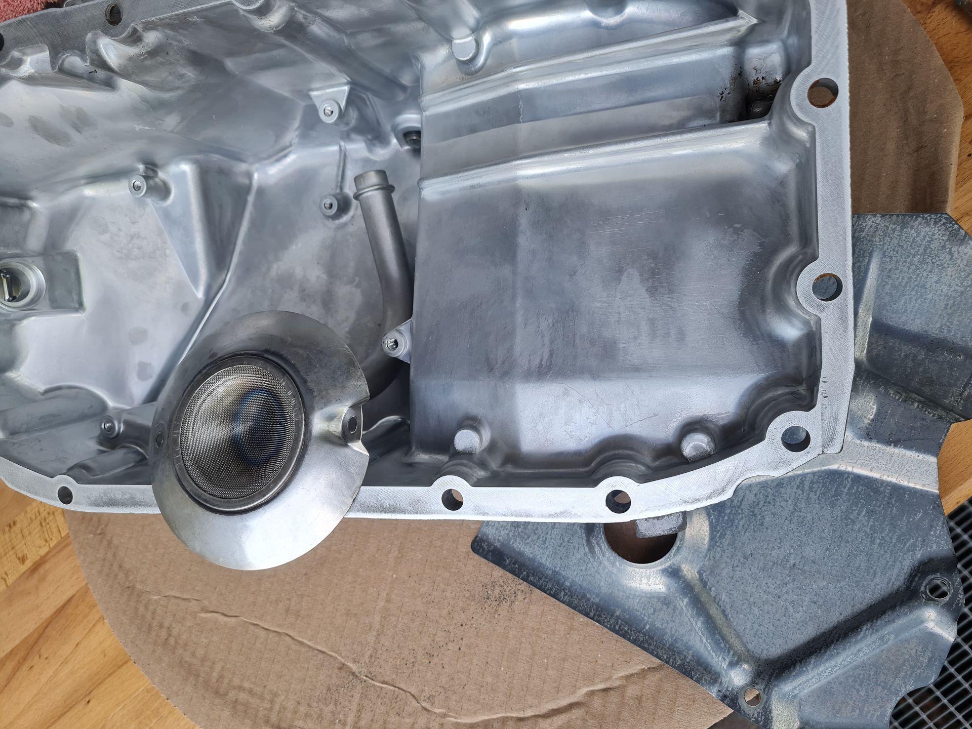

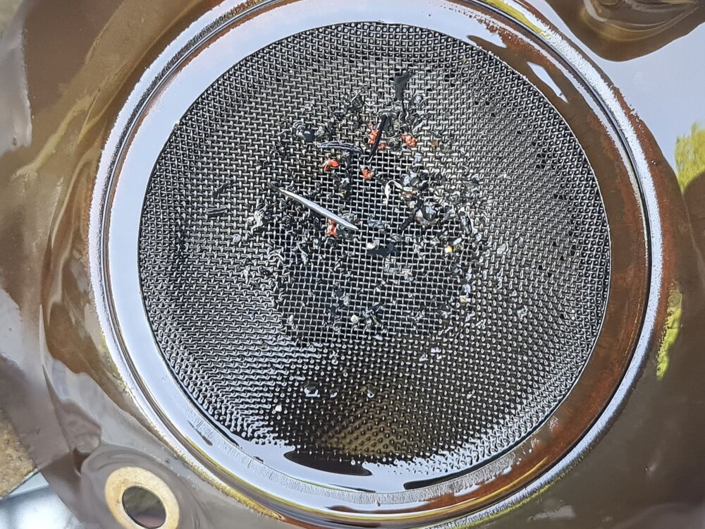

...mein Aero aus 1997 hat jetzt 290Tkm auf der Uhr - die Ölwanne habe ich bei der Zylinderkopfaktion endlich auch mal gereinigt und gleich einen neuen Satz Pleuellager montiert.
Thema Kettentrieb: das sah von oben, soweit ersichtlich, ganz gut aus - aber dafür hätte ich den Motor kpl. ausbauen können. Der wird gewechselt, wenn wirklich mal was ernstes ist.

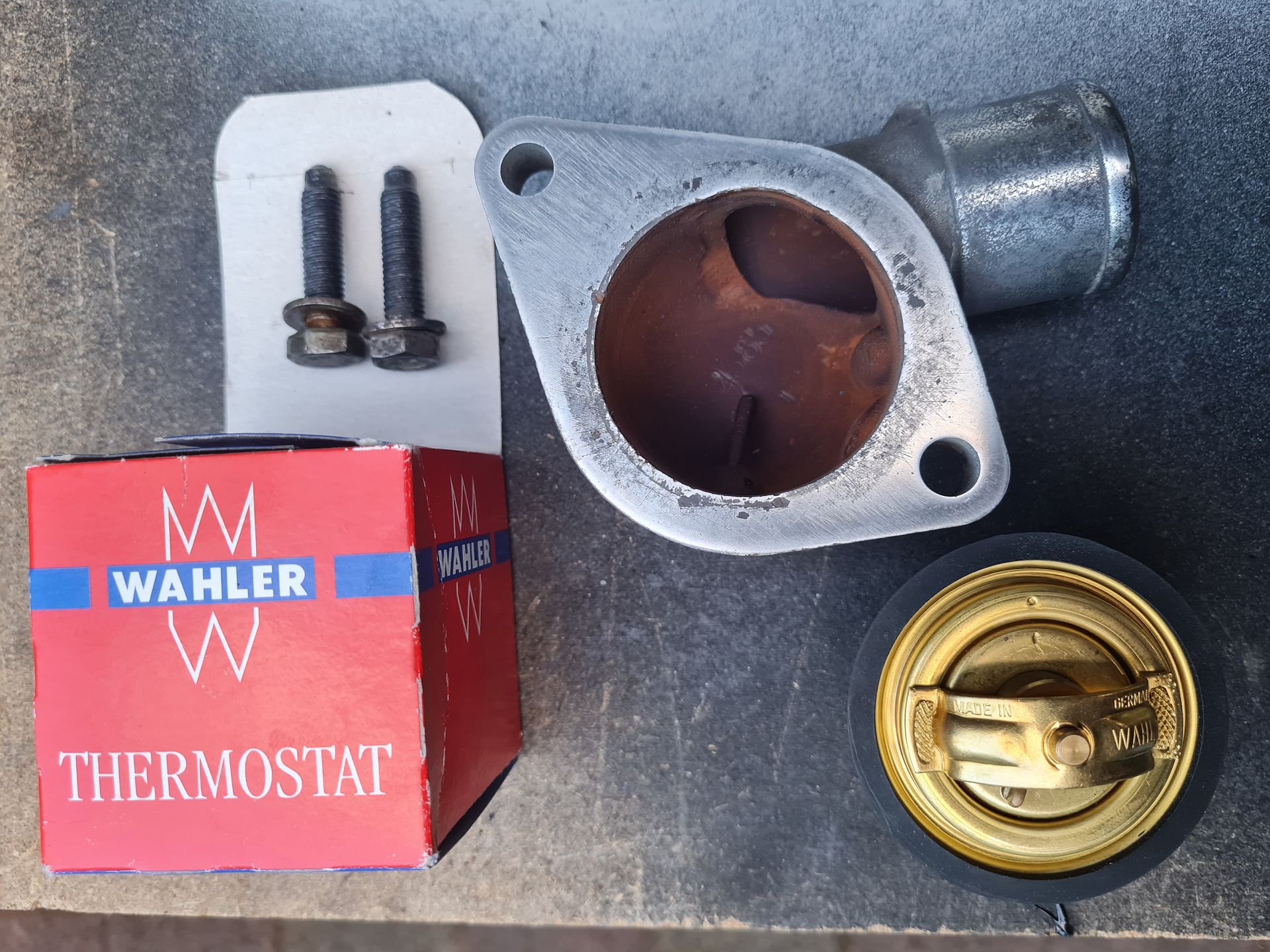

Öldruckregelventil habe ich noch nachgeschaut und einen neuen Kolben montiert - der war ganz schön riefig. Themostat habe ich erneuert und das hier im Forum empfohlene Wahler mal verbaut
anbei ein paar Fotos von der Aktion

Wie tief drin ist denn der tiefste Bolzen abgeissen? Auf den Fotos sieht das am mittleren unten und dem ganz linken oben nach ca. 1/2 cm aus? Geht das auch? So tief habe ich es selbst jedenfalls noch nicht versuchen müssen.

Wir können es bei mir probieren - dazu muss dann aber der Kopf ab. Zumal nach dem Hinweis von [mention=6940]saab-since-1988[/mention] wäre das sicher sinnvoll.
Und dann stellt sich natürlich die Frage, ob du ihn dann nicht doch gleich zur Überholung einschl. Planen zum Mühlendamm bringst...
Ich habe das auch bei ca. 5mm unterhalb der Fläche abgerissenen Bolzen öfters noch hinbekommen. Man muß halt etwas Geduld mitbringen, einige Fehlversuche in Kauf nehmen.
Wenn es so tief drin abgerissen ist, dann ballere ich da erstmal mit maximalem Strom am Schutzgasschweißgerät voll rein, um erstmal eine Basis aufzubauen. Da wird dann anschließend die Mutter drauf platziert (bei Stehbolzen M8 nehme ich meistens Mutter M10). Die Mutter dann auch wieder mit maximalem Saft drauf braten und abkühlen lassen.
Da der Kopf aus Aluminium ist, verbindet sich das Schweißgut nicht damit, nur mit dem abgerissenen Stehbolzen.
bei dem "Schadensbild" gäb´s für mich keine Alternative zu "Kopf runter und ins Bohrwerk".
Einen Befund kann man übrigens mittels Spiegel, Lampe und kleinem Schraubentieher ohne Demontage vorab bekommen. Das spart den Zeitaufwand für separate Demontage von Krümmer und Kopf.
