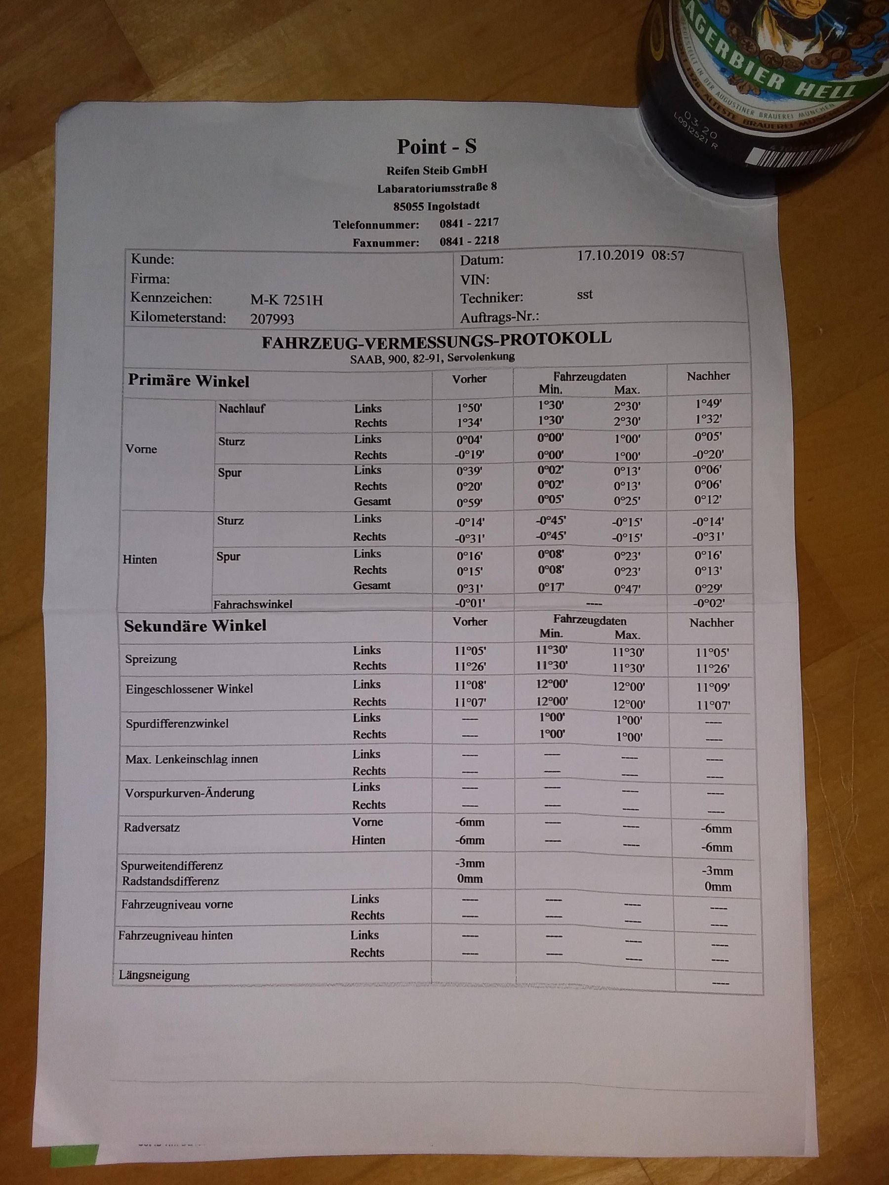

Hallo in die Runde,
die Federn sind nun drin. Heute hab ich die Spur einstellen lassen und auch Sturz und Nachlauf an der Vorderachse vermessen. Passt soweit ganz gut.
Die Trimmlage ist jetzt minimal verändert. 5mm tiefer. Vorher hatten ich die Federn mit grüner Farbkennung verbaut.
Die Federung ist nun deutlich straffer. Feder und Dämpfer arbeiten deutlich kontrollierter. Vorher hatte ich mit den Roten Konis eher ein weiches Eintauchen. Auch bei zügiger Kurvenfahrt liegt der Wagen stabiler.
Mit dem Lastwechselverhalten bin ich noch nicht zufrieden. Der Wagen ist beim Anlenken unruhig im Heck. So als wenn er Übersteuern wollte. Das Heck wirkt instabil und folgt nicht der Lenkbewegung. In der Kurve wird das noch deutlicher wenn ich vom Gas gehe. Das Heck fängt dann an zu schieben.
Das war vorher jedoch auch schon so. Ist das normal beim CC?
Bei meinem CV ist das zumindest nicht so.
Viele Grüße
Frank
