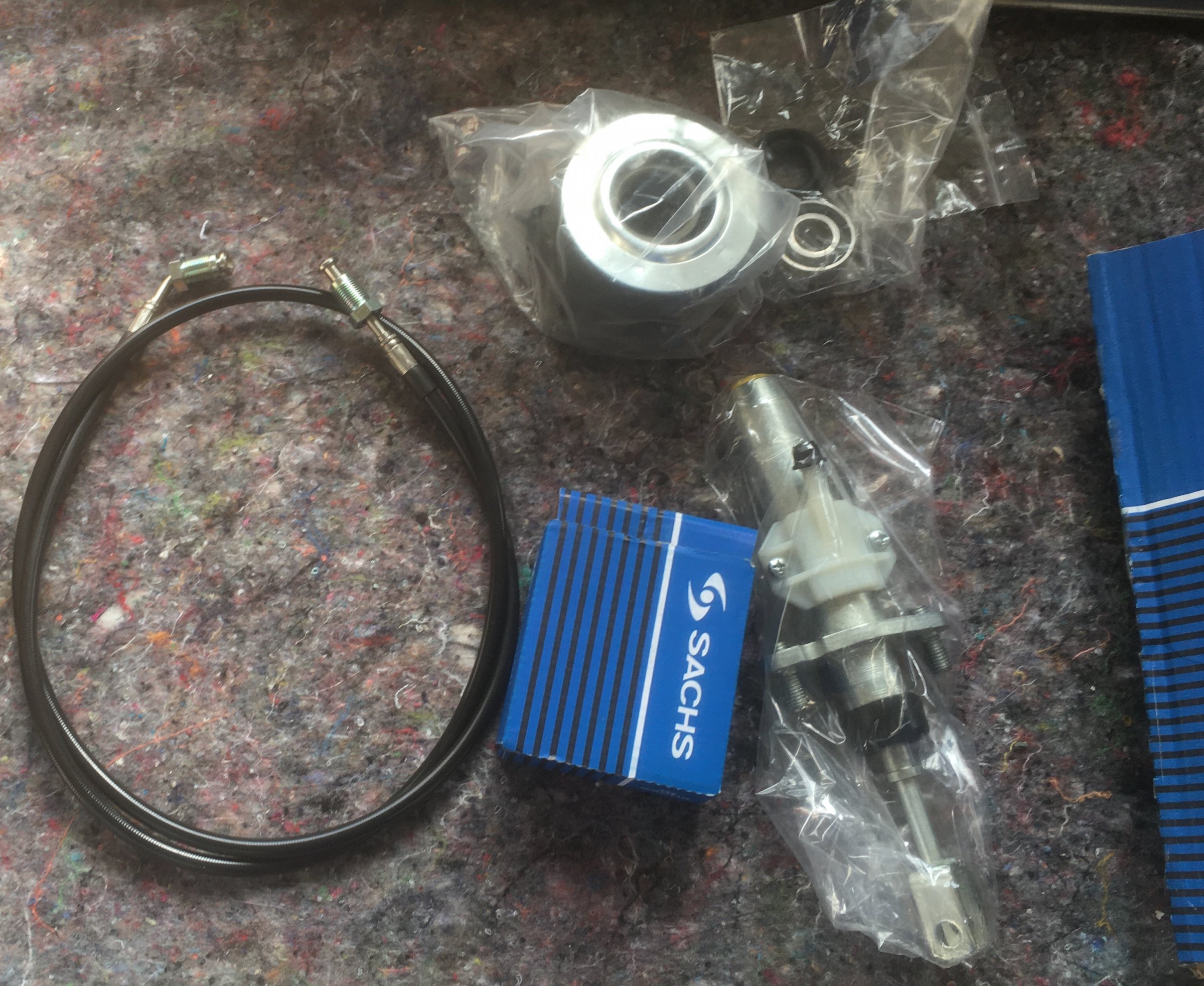

Bei meinem Projekt-900 GL wurde eben auch ein neuer Nehmerzylinder eingebaut, Hersteller: TRISCAN. Neupreise beginnen bei 55,- Euro, eine Überholung des alten erschien mir nicht lohnenswert. Erfahrungen kann ich natürlich noch nicht beisteuern, und die Langzeiterfahrung mit dem Teil wird auch noch ... eben lange dauern. Der Schlauch kam natürlich auch neu, und das Ausrücklager (von Sachs).

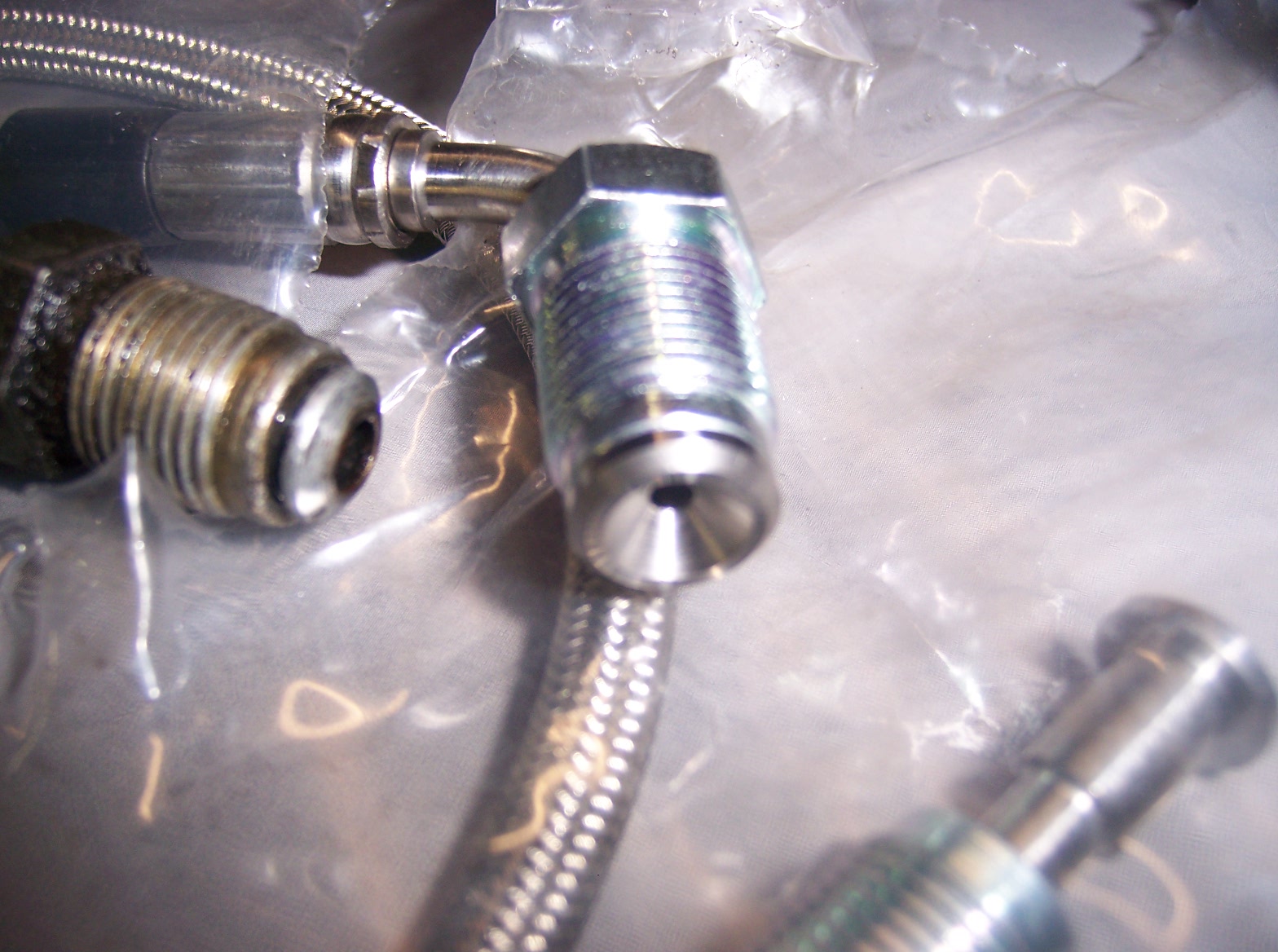

ich hatte nach Lesen dieses Freds von Spiegler Fabian die Leitung bestellt, leider sind die Bördel falsch und das Auto steht nun min. noch eine Woche :hmpf:
Hab ich 'nen Denkfehler, wenn ich davon ausgehe das ein Cabrio 90-94 die gleiche Leitung hat wie unser 900s 16V von 93 mit ABS oder macht der Fabian was falsch? Die Bördel sind genau anders rum, also Topf statt Buckel. 100_8547.thumb.JPG.f3ecc42da4ecb7a35bfc554dc8a7451a.JPG

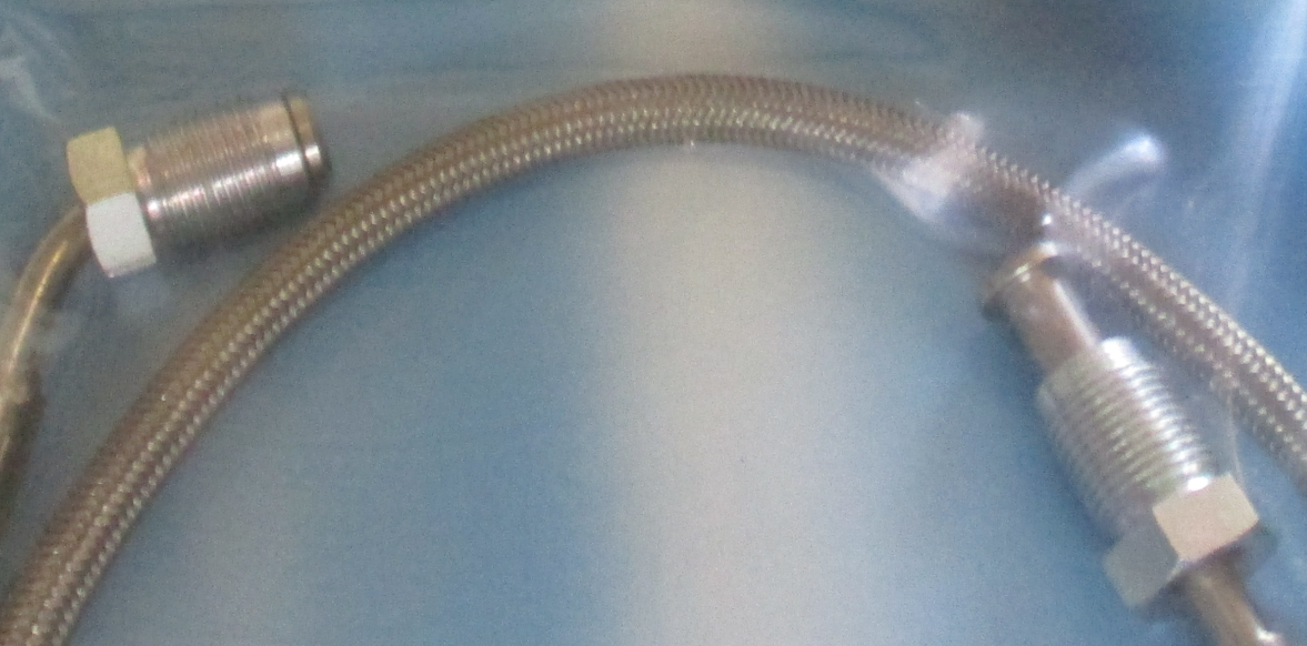

Die letzten verbauten Teile sahen übrigens so aus und passen prima:
... Die Bördel sind genau anders rum, also Topf statt Buckel. [ATTACH]226754[/ATTACH]
Das dachte ich damals auch, meine Leitung sah genau so aus, und ich meine, es gibt hier irgendwo auch schon Beiträge dazu.
Aber das ist i.O. so, diese Form dichtet sowohl - als auch, und sie ist nun seit 4 Jahren dicht.
Sehr gut danke euch beiden, das beruhigt mich! Ich war auch schon kurz davor, es zu probieren aber die Dichtflächen von den Anschlüssen der Zylinder dürften danach hin sein bzw. nur noch mit dieser Leitung funktionieren.

[mention=800]patapaya[/mention] : Spiegler hat natürlich deine Angaben bestätigt, dieser Anschluss soll tatsächlich für beide Bördelarten passen, danke!

Die Verschraubung ist aber eine andere. Gewinde ist nicht UNF sondern 12x1, und der Nippel ist auch anders aufgebaut.
