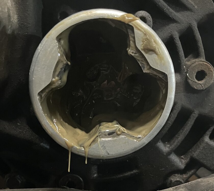

Habe am Freitag den 9-3er beim Kumpel in der Werkstatt abgeholt, weil ich etwa seit über zwei Jahren die gleichen Probleme mit dem Antriebswellenspiel hatte. Ende Frühling wurde das Spiel dann schlimmer und deshalb habe ich den 9-3er dann stehen lassen.
Die ganzen Motorlager haben da sicher auch noch gut dazu beigetragen. Vor allem das vorne rechts, das war wirklich durch.
Ich habe die Buchse samt Dichtungen und Gleithammeradapter bestellt.
Kumpel hat nach zwei Schlägen aufgehört, da es dem Lager und Getriebe mehr schadet als sich die Buchse bewegt.
Buchse also angeschnitten und herausgenommen.
Somit konnte auch auf das "neue" Getriebeöl umgeölt werden was ich ja auch schon lange geplant hatte.. Dazu noch eine neue Viggenkupplung, Schaltgestänge neu ausgerichtet und alle drei Motorlager ersetzt.
Fährt und schaltet sich wie neu, Vibrationen und Spiel sind weg.
Mit welchem Werkzeug habt ihr das gemacht und was passiert mit den entstehenden Spänen?
Idealerweise gibt es Bilder der Aktion.
Beim Werkzeug bin ich mir nicht sicher. Den Schnittspuren an wird es aber eine Art Mini-Winkelschleifer gewesen sein.
Späne sind ein grosses Problem bei der Aktion. Jedoch ist auch mit guter Vorbereitung nicht immer gewährleistet, dass da keine Späne ins Getriebe gelangen werden. Sind aber magnetisch und konnten mit dem Magneten und Staubsauger (fast) restlos entfernt werden.
Getriebe wurde aber nach Neubefüllung auf der Bühne gespült und ich habe noch genug über, für eine zweite Spülung nach ein paar hundert Km.
Mehr Bilder habe ich leider nicht, also nicht vom Aus- und Einbau der Büchse.

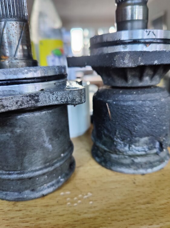

Es handelt sich um ein Getriebe aus einem Saab 9-3 SE, 2001, Cabrio.
Der linke Tripodentopf am Getriebe hat nach oben links/rechts 5-6 mm Spiel. Ist das so in Ordnung?
Ich hoffe, dass man das Teil auch Tripodentopf nennt.AA.thumb.jpg.206fde79a7595f0b0b518f78aec9ac83.jpg
Dann fühl mal mit dem Finger die Flächen im Topf ab, ob es dort eingelaufene Stellen gibt.
Ist dann eine kleine Delle in der glatten Fläche wo die Rollen laufen.
Wenn ja, ist ein neuer Topf fällig.
Oder es gibt Spiel im Getriebe. Der Topf wackelt im Differential.
Macht sich bei der Fahrt als Unwucht der Achswelle bemerkbar. Zwischen 80 und 130 km/h flattert das Lenkrad...auch bei frisch ausgewuchteten Rädern.
Leider ist da Spiel normal, Die Welle soll den Tripodentopf selbst zentrieren, was sich die Techniker dabei gedacht haben? Wird's zu viel bleibt der Tausch der Führungshülse, bringt aber keine wirkliche Besserung.
