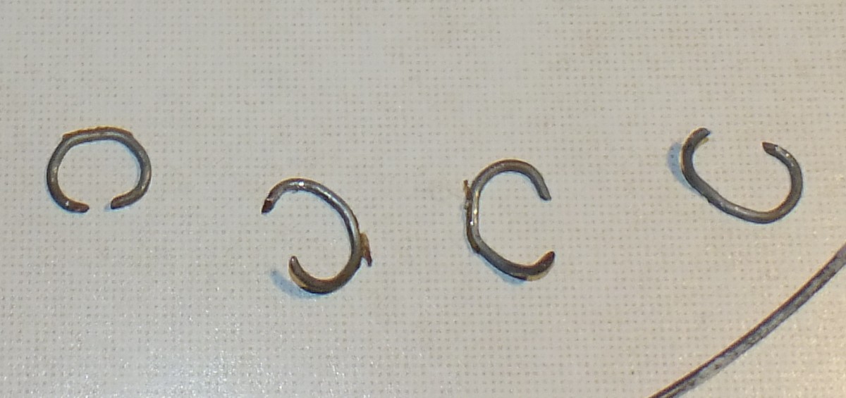

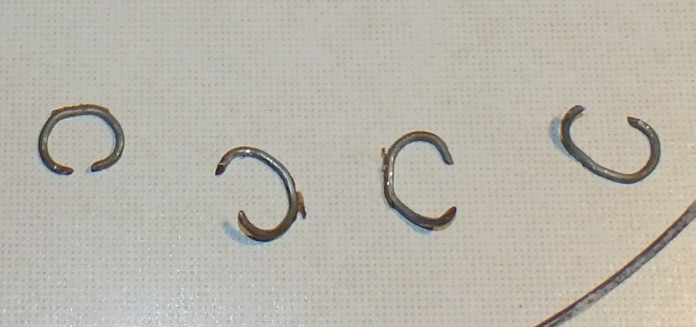

Baut Ihr diese Klemmen wieder ein, oder habt Ihr eine andere Lösung ?
Ich habe die teils wieder verwendet. Teilweise aber auch mit Kabelbindern ersetzt.
(...), oder habt Ihr eine andere Lösung ?
Unter "Polsterklemme" oder "Hog ring" findet sich Ersatz, falls ein paar mehr gebraucht werden.
Aber die auf dem Bild würde ich wohl auch grade biegen und wieder einbauen
Dito,
Kleine Kabelbinder
Ja, die tun es genauso
Dito,
Kleine Kabelbinder
Warum keine Kabelbinder ?

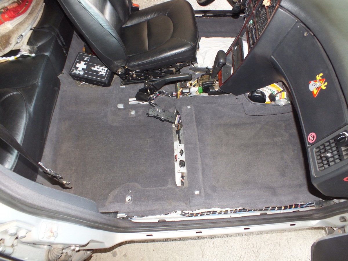

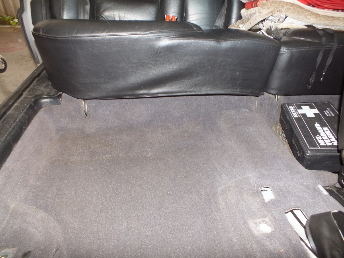

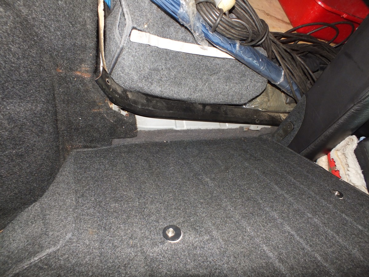

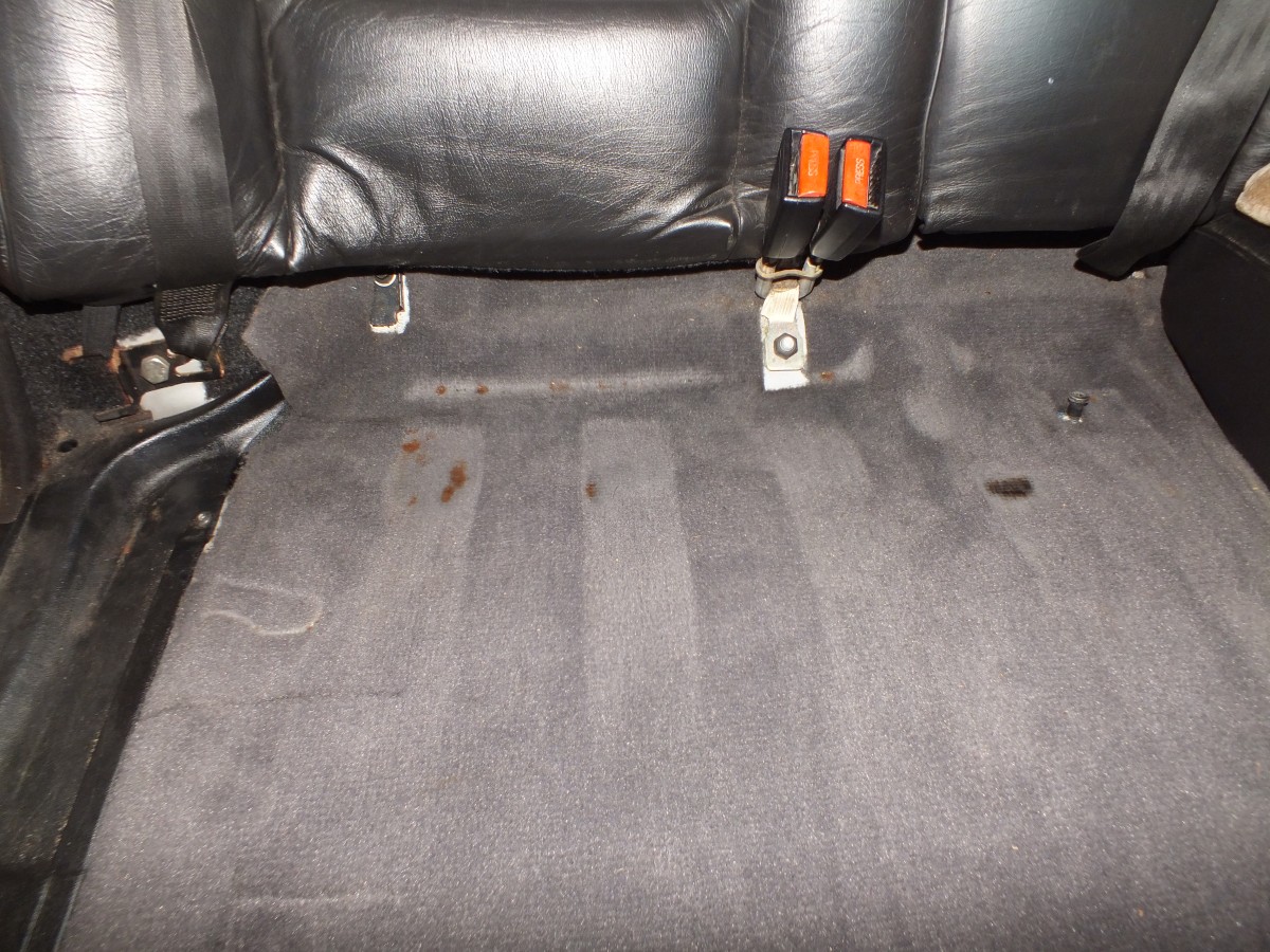

DSCF5570a.thumb.jpg.ea4b9916a6213d5c8e23e913a59dde08.jpg DSCF5571a.thumb.jpg.dc5094c1133447a4f48f204b56bba178.jpg DSCF5573a.thumb.jpg.f641394bdf0bcc905d967fe97d8e6de3.jpg DSCF5574a.thumb.jpg.f64abd17108e96d123e4c3b914cea093.jpg So sieht bei mir der Teppich aus:
