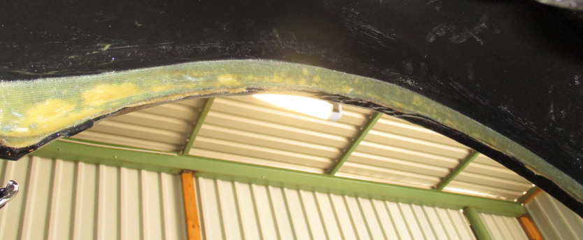

(...) Wo genau saß das Teil? Ist mir noch nie begegnet. Evtl. erst ab MJ 2006 im Einsatz?
Diese Schaumstoffdämmung haben erst die Chrombrillen drin (ich glaube als Antidröhnfunktion)
Nein. Siehe #244
