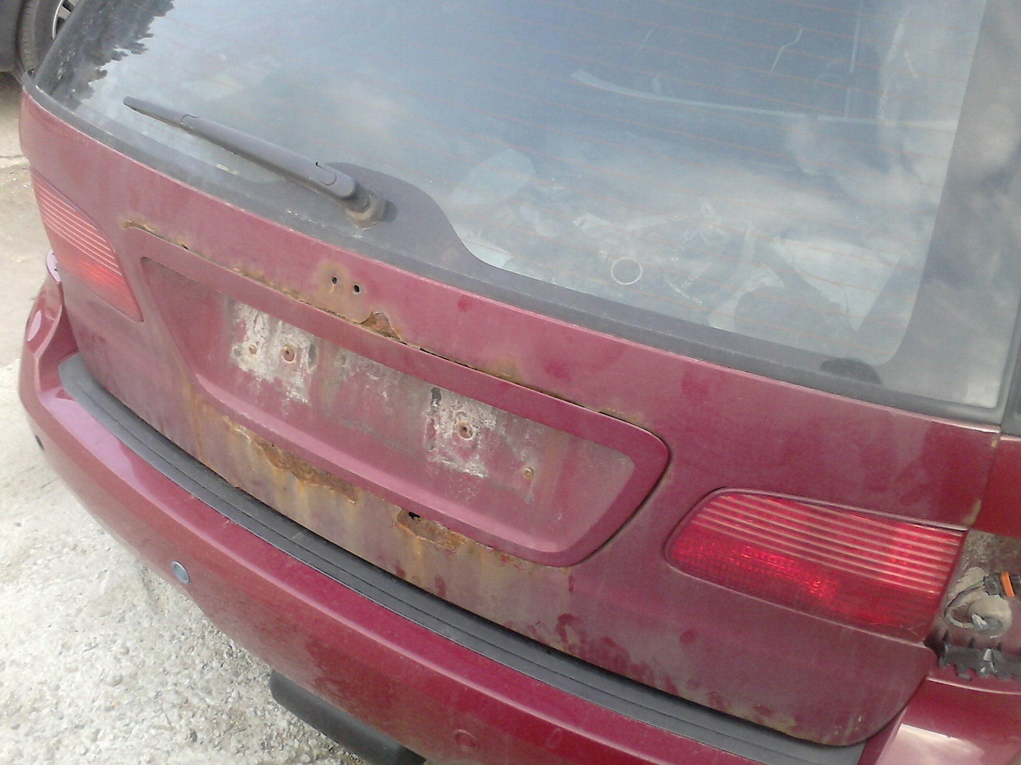

Ich stelle hiermit noch die versprochenen Fotos eines Exemplares ein, das mich ganz schön schockiert hat... Ihr dürft mal raten, um welches Modelljahr es sich bei dem Wagen handelte.
Tankdeckel und Farbe nach zu urteilen 2003-2005

Ja, eine Chrombrille als Kombi. Den Wagen habe ich Anfang des Jahres bei einem tschechischen SAAB-Enthusiasten gesehen, der ihn sich wissentlich so aus Schweden geholt hat und ihn wiederinstandsetzen wollte, weil es voll bis nahezu voll ausgestattete 9-5 nicht so einfach gibt und er sich da lieber über die Instandsetzung seine Wunschautos herbeibringt anstatt über (auch nicht so gewünschte) Umbauten. Das war nicht sein erstes solches Exemplar. Hier noch die Heckklappe davon.

Na da lässt aber der äußere Zustand schon nichts gutes erahnen. Wer bei dem äußeren Erscheinungsbild gute Substanz an den üblichen verdächtigen Stellen erwartet . . .
Das die Saabs der letzten Baujahre aus Schweden, sofern die keine Dinol/Ditec/etc.-Konservierung erfahren haben, stärkere Korrosionen aufweisen sollte auch kein Geheimnis sein. Zumal nach meiner Erfahrung voll ausgestattete Saab eher hier bzw. in den Nachbarländern zu finden sind. Also muss der Wagen etwas an Ausstattung haben was er so schnell bei sich/hier/bzw. in der Nähe nicht gefunden hat und über den Zustand sollte er sich, anhand des äußeren Erscheinungsbildes, auch im Klaren gewesen sein. Überrascht sollte er als Saab-Enthusiast davon nicht gewesen sein.
War er auch nicht, und hat er auch nicht erwartet. Das hatte ich in meinen Sätzen oben auch an keiner Stelle geschrieben - im Gegenteil. :smile:
So war es auch nicht gemeint, Verzeihung wenn es so rüber kam.
Was ich damit meinte: Wenn es ”untenrum“ so aussieht wird der Rest auch, wie in dem Beispiel, schon entsprechend aussehen.
Jahreswagenzustand mit völlig durchgegammelten Radhäusern/Schwellern/Unterboden, wie in dem Beispiel, wird kaum bis nicht vorkommen.

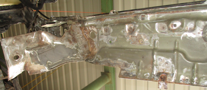

Ich hatte meinen ja gemacht, dabei am Schweller die ganzen Bolzen abgerissen, welche die Verkleidung halten.
Dann hätte ich versucht Löcher zu Bohren um an der Stelle der Bolzen mit so normalen Karosserie Clipsen zu arbeiten. So hab ich es auch durchgezogen.
Erfahrung: doofe Idee, weil da genau drunter im Schweller Chaos an Blechlagen ist, einem der Bohrer hart verläuft, kein Platz für einen Clips ist.
Geht so, ordentlich schlecht.
Meine Empfehlung: wieder Bolzen aufschweißen. Erstmal mehr Aktion, dafür mehr Spaß bei der Montage.

Alternativ geht auch Nietbolzen einsetzen. So habe ich das meistens gehandhabt.
Oder die Bolzen nicht abreissen. :biggrin:
Um das zu verhindern, habe ich mit einem Billiglötkolben und Schneidaufsatz die alten Muttern durchgeschnitten/durchgebrannt.
Hat zumindest am Innenkotflügel funktioniert, hängt natürlich aber auch vom Zustand der Bolzen ab.
20 Jahre alte ausgehärtete Kunststoffmuttern wird man vermutlich seltenst abbekommen.
Ich habe die Kunststoff-Muttern mit dem Heißluftföhn aufgewärmt, geht auch ganz gut und ohne Verlust der Muttern.
Wäre spontan auch meine erste Idee gewesen (so hab ich es gerade mit einem aberissenen Bolzen der Trionic-Abdeckung gemacht) - aber wenn er schreibt:
...weil da genau drunter im Schweller Chaos an Blechlagen ist
...ist da womöglich auch gar nicht richtig Platz für die Nietmutter?
Im Zweifel würde ich auch die Plastemuttern opfern - allerdings frage ich mich, wie viel solche Stehbolzen noch halten, wenn sie schon das (vorsichtige) Abschrauben der Mutter nicht mehr vertragen.
Die Plastikmuttern mit einer guten, scharfen Kneifzange sprengen. Dann bleibt der Bolzen zunächst mal erhalten.
Den Zustand der Bolzen lässt sich erst nach Demontage der Muttern und der Verkleidung wirklich beurteilen.
Bolzen lassen sich auch beim Anziehen abreissen...wenn sie schon geschwächt sind.
Aber das muß man von Fall zu Fall einzeln beurteilen.
