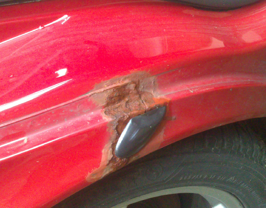

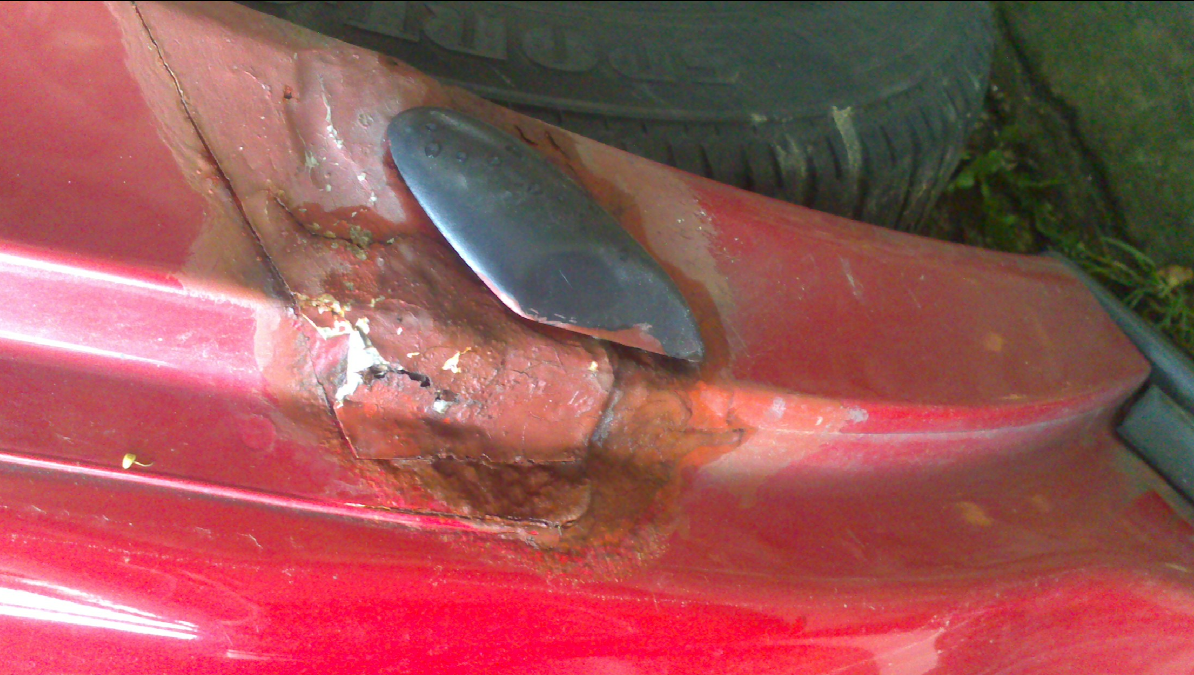

Oh... nein, der Längsträger im Bereich der Hinterachse fehlt großteils
OK, auf Bild 10 sieht der noch ziemlich gut aus. Verglichen mit dem was ich schon zu fassen hatte.

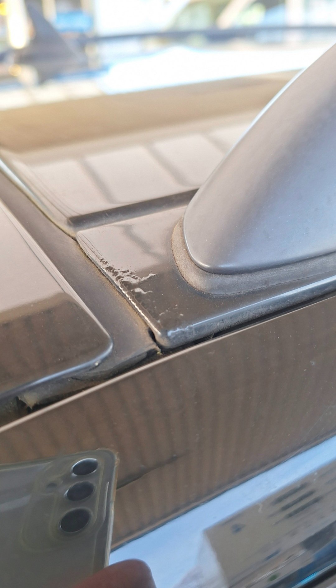

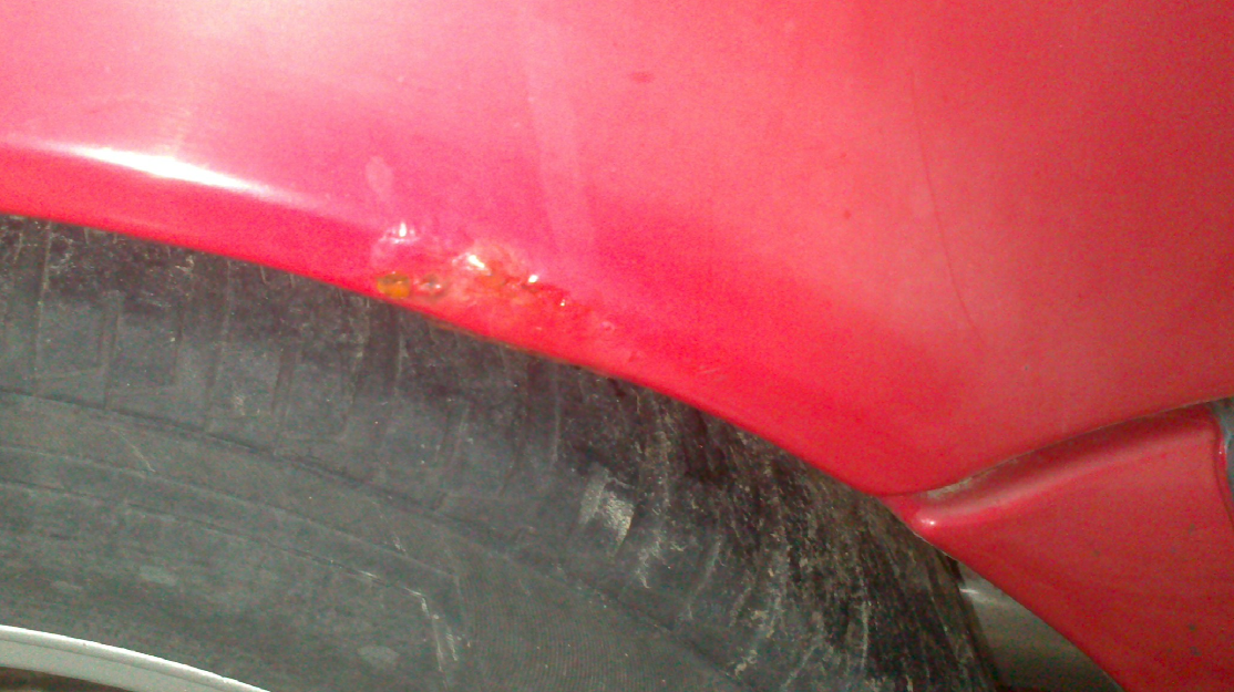

Neulich beim Tanken entdeckt, gibt es mit dieser Stelle Erfahrungen?
[ATTACH alt=Screenshot_20241101_093921_Gallery.jpg]278979[/ATTACH]
Abbauen, Instandsetzen, Einbauen. Die Leiste ist demontierbar
[mention=17866]Der_Mannes[/mention] Mannes
Sieht echt noch gut aus.
Alles schön abkärchern und dann mit Owatrolöl behandeln sollte schon ein wenig helfen für die nächsten Jahre.
Wie lange schützt so eine Owatrolöl-Behandlung denn wohl ungefähr? Habe vor einem Jahr Hand angelegt und frage mich, ob ich noch einmal mit Seilfett drübergehen soll, das ich hier noch zu stehen habe. Oder wäre das kontraproduktiv auf den mit Owatrol behandelten Oberflächen?
  • Mitglied
Nö, wenn das Owatrol getrocknet ist, kannst du da gut mit Fett drübergehen.
Aber warum nicht die Gelegenheit vorher für einen Lack-Auftrag nutzen, z.B. Brantho Korrux 3in1, solange das noch nicht fettverseucht ist? Später wird das schwieriger, weil das Fett dann erst wieder möglichst restfrei weg muss.
Ist das nicht Alu-Korrosion (Aufblühung)? Hat mein silberner auch an der Stelle, aber da ist nichts braun.
...das würde mich freuen. Ist die Leiste aus Aluminium?

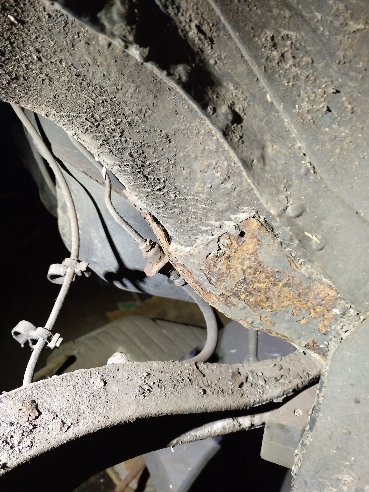

Ich komme gerade nicht hinterher den Kram aufzuarbeiten. Daher hier nur die Warnung von einer Stelle gleich neben dran, die viel schlimmer ist und eigentlich nicht reparabel ist!
Es geht um das dicke Verstärkungsblech im Bereich der Aufnahme des hinteren Längslenkers, hier Bilder von er rechten Seite.
So sieht das erstmal nicht sonderlich auffällig aus:
Ich hab hier mal die beiden Stellen eingezeichnet wo sich der Schaden zeigt. Eigentlich ist auch nicht das dicke Blech das Problem. Dort liegen drei Bleche übereinander und das mittlere quillt auf. Wenn es so aussieht wie hier im Rot markierten Bereich, dann ist da innen nur noch Blätterteig und nichts mehr was trägt. Der rote Strich müsste nahezu gerade sein, die Fläche also eben oder sogar leicht nach vorne gewölbt.
RostLngslenkeraufnachehintenrechtsmarked.thumb.jpg.be0fc2a7845985f1b7231d2a07a0e18b.jpg
Bei dem hier ist es grün markierten Bereich noch OK, noch eine Beule zu erkennen. Aber der rote Bereich ist völlig hinüber. Für eine korrekte Reparatur bräuchte man ein neues Verstärkungsblech und müsste das alles raus trennen.

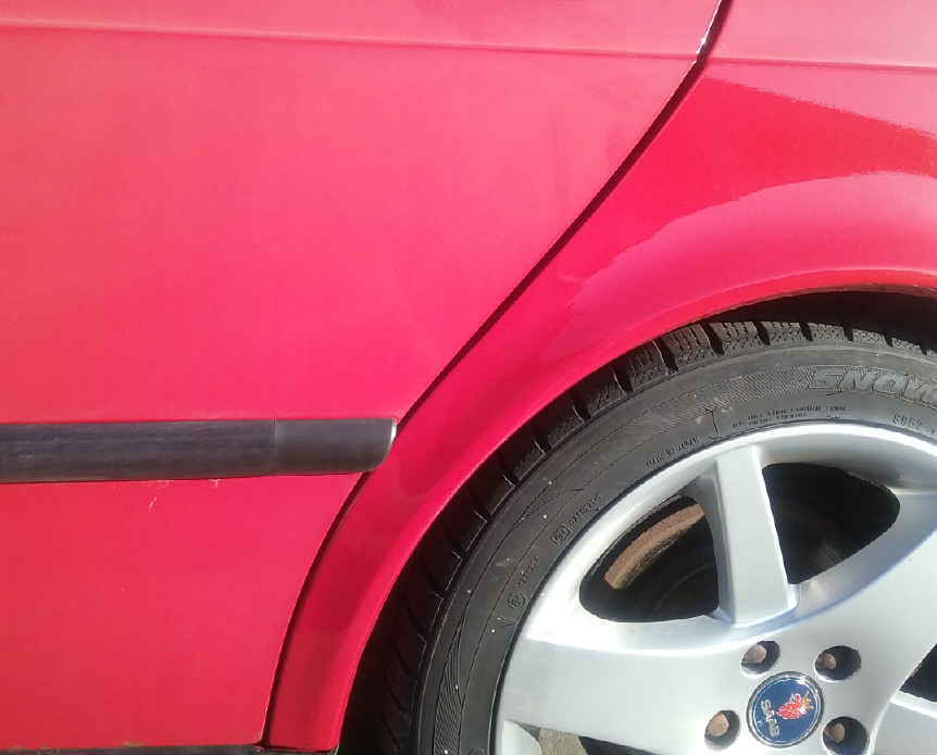

Ich hatte die hinteren Radhäuser beim 902 mal machen lassen; die bekannten Schweißnähte samt unzureichend überpfuschte Streifschüsse des Vorbesitzers:
Die Reparaturbleche hatte ich ich den Kofferraum gelegt.
Beide Seiten vor 5-6 Jahren gemacht als Freundschaftspreis für 1.200,- samt Rostschutz und Lackierung.

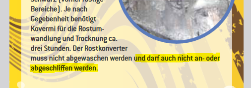

aus der Kovermi-Anleitung:
aus der Brunox-Anleitung:
aus der Fertan-Anleitung:
