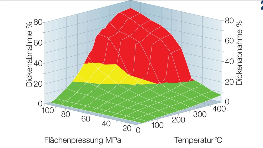

Ausgenommen Setzungseffekte bei Erwärmung. Das ist dann aber auch nicht reversibel. Könnte natürlich durch den Anpressdruck zu einer gleichmäßigeren Anpassung führen. Naja, man muss denke ich manchmal nicht alles verstehen. Also fahren und in Auge behalten.

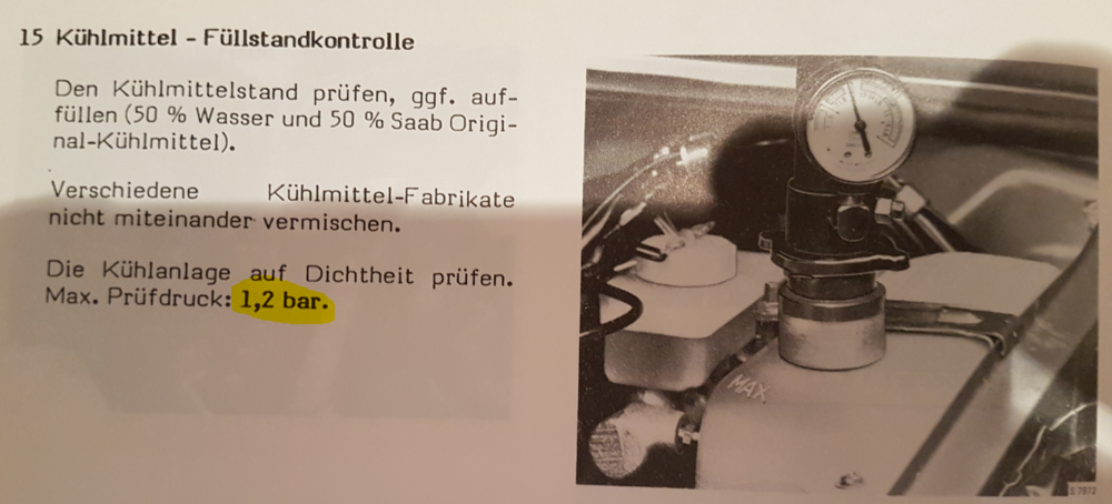

Da hilft nur den Motor warmfahren und das Kühlsystem zusätzlich mit rund 1,5 bar abzudrücken...eventuell auch bis 2,0 bar.
Ich halte mich da gerne ans WHB: 1,2 bar

8 Liter sind ok, der andere Lüfter läuft nur bei eingeschalteter Klimaanlage. [mention=12147]Joschy[/mention] bei verbautem Komfortventil für die Heizung wirst Du 1,2 bar niemals erreichen, das Ding explodiert vorher. Besser unter 1 bar bleiben
[mention=12147]Joschy[/mention][/uSER] bei verbautem Komfortventil für die Heizung wirst Du 1,2 bar niemals erreichen, das Ding explodiert vorher. Besser unter 1 bar bleiben
Das war ein Hinweis für die Muschi die hier empfahl mit 2bar abzudrücken:ciao::biggrin:, das macht auch mancher Kühler nicht mit, merkt man dann aber auch.
Wenn ich abdrücke und etwas undicht ist, komme ich so hoch nicht, und wenn nix tropft, drück ich nicht ab:biggrin:
Bearbeitet von Joschy
Das war ein Hinweis für die Muschi die mit empfahl mit 2bar abzudrücken:ciao::biggrin:, das macht auch mancher Kühler nicht mit, merkt man dann aber auch.

Hier ist die Muschi...
1,5 bar muss das Kühlsystem abkönnen.
Ansonsten müsste man die Barometer von den Werkzeugen nach unten korrigieren.
Aber sobald der Deckel mit Ventil korrekt montiert ist und das Ventil im Deckel korrekt schließt und auch erst korrekt öffnet, dann muss das Kühlsystem die 1,5 bar locker vertragen.
Und wenn es ein Leck gibt, wird man 2,0 bar niemals erreichen. So schnell kann man nicht nachpumpen.
